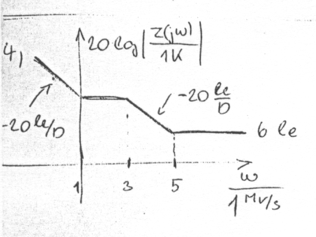

Kérdésem lenne a beszúrt képeimmel kapcsolatban. Az "fc1.png" egy példafeladat, az "fc2.png" a tényleges feladat. A példafeladatban Z(s) = (1+s/0,1)*(1+s) / (s/0,1)*(1+s/0,5). Gondolom ez az alapján áll elő, hogy a diagram csökkenő, és a 0,1 és 0,5 számok a diagramon is látható pontok. Ezen logika alapján a tényleges feladat Z(s)-e: (1+s/1)*(1+s) / (s/1)*(1+s/3) lesz?
A megfejtésed hibás! Első hiba, hogy az átviteli függvénynek van statikus (frekvencia független) erősítése. Az első -20 dB/D tag w = 1- nél nem éri el a 0 dB-t. Az ábrán látható, hogy w = 5 felett 6 dB az amplitúdó, ebből visszaszámítható az eltolás mértéke. A 6 dB-hez hozzá kell adni a w = 3 és 5 közötti szakasz elnyomását, ami log(5/3)[D]*20 [dB/D] = 4,44 dB, ebből kijön, hogy w = 1- nél az amplitúdó 4,44 + 6 = 10,44 dB. Ebből a statikus erősítés értéke = 10^(10,44/20) = 3,32.
Innen már ki lehet hozni az átviteli függvényt: Z(s) = 3.32 * [(1+s/1) * (1+s/5)] / [ s * (1+s/3)]
Értem. Lehet ezt még tovább egyszerűsíteni, hogy az "s"-ek ne törtekként szerepeljenek?
s/5 = 0,2*s, s/3 = 0,3333*s
Ezután meg elvégezheted a zárójeles kifejezések szorzását, ekkor lesznek benne s^2, s^1 és konstans tagok is.
