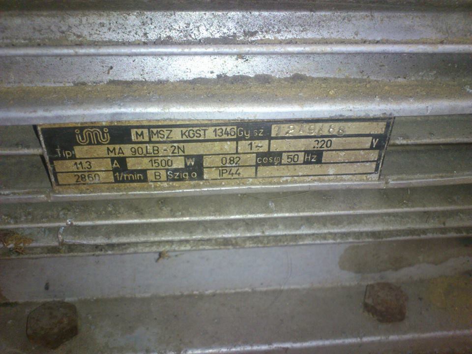

(#) maszek94 hozzászólása Máj 20, 2013 /
Üdvözletem!
Látom itt sok hozzáértő,ügyes ember van,így hát nekem is lenne kérdésem:
Mostanában építek egy kompresszort,amihez már beszereztem pár dolgot:
-1 fázisú 1,5kW-os indító kondis villanymotor-képek mellékelve eredeti és felújított állapotról

(#) subway válasza maszek94 hozzászólására (») Máj 21, 2013 /
Szeva!. A mocit meg is csapágyaztad, vagy csak összemázoltad? Mert a mázolás nem =a felújítással. Áttételt nézve minimum másfélszer akkora szíjtárcsa fog kelleni a kompresszor egységre mint a mocira. Szerszámgépet ennyivel? Milyen gép lesz az? Meg kell nézni amúgy a gépkönyvben a szükséges levegőmennyiséget, minimális rendszernyomást, olajos/száraz levegőre van e szüksége, ezek után ugyebár gép igénybevétel függő, hogy mekkora puffertartály kell hozzá. Lehet hogy szükséged lesz egy nagyobb tartályra, hogy legalább a töltés idő alatt is tudjon működni a gép. Mondjuk ahogy látom nagyfordulatú a motorod, így a kompresszor egységnél lemehetsz egészen 1300n-ig. Viszont folyamatos használat mellett a próba időszak alatt azért ellenőrizd a fej hőmérsékletét is, nehogy besüljön. Na meg ilyen apróságok. De amúgy ha nálad les a gép, és nem tudsz róla semmit, mérd le a dugót és az utat, így nagyjából sejthető egy alap teljesítmény. De semmi méret nincs rajta. Ez csak egy kép... Lehet akár méteres is a fej, de az is lehet hogy csak 10 centi. Nem mindegy... Egyik jó géphez, másik csak gyerekjáték... Érted ugye?
A hozzászólás módosítva: Máj 21, 2013
(#) maszek94 válasza subway hozzászólására (») Máj 21, 2013 /
Villanyszerelő létemre természetesen tudom ha van hibája a motornak,ennek nincs,3 éve teljesen fel lett újítva(tekercselés+csapágyak) azóta összesen 10 üzemórát futott!-azért vettem ezt,mert tudtam hogy jó,és nem kell "szórakozni" vele!

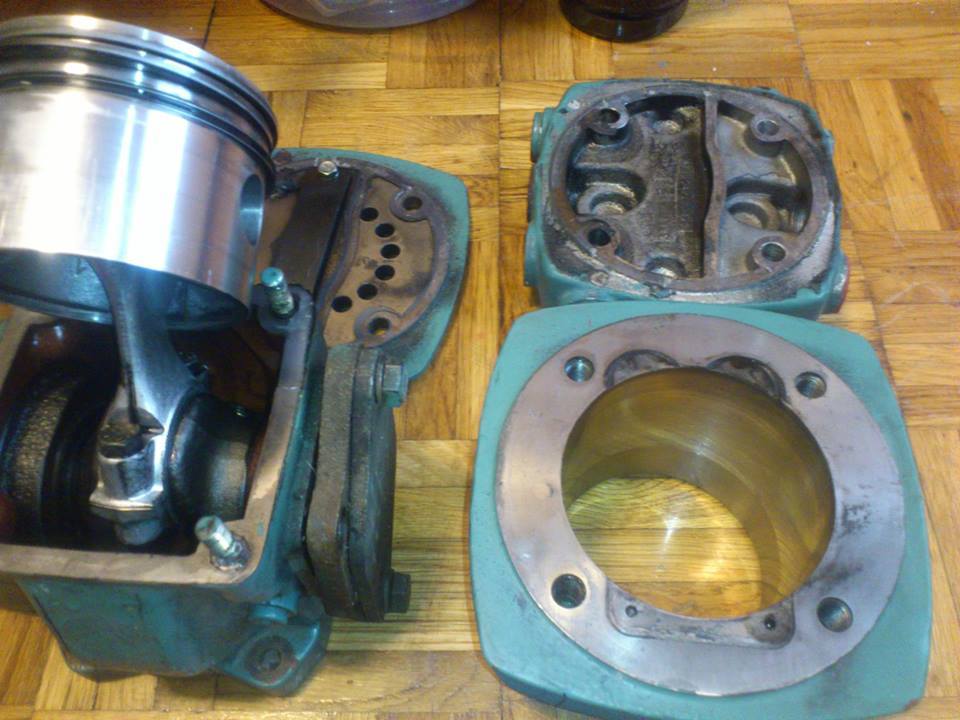

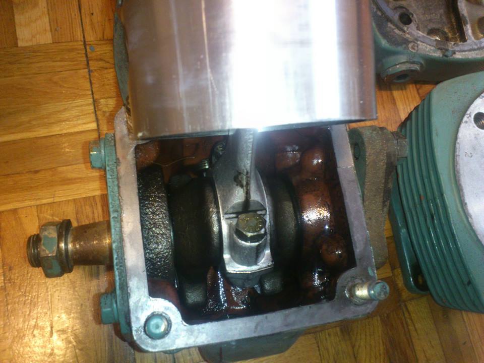

Az előző bejegyzésembe feltöltött kompresszor végre nálam van,Rába-Ikarus típus,vízhűtéses,olaj kenéses.-és itt van bajom,mert ha azt akarom hogy kenve legyen,akkor a "kádját" fel kell töltenem minimum félig olajjal,de forgatásnál kifújja a tengelynél(szimering mellett) mert ahogy a dugattyú dolgozik bent a forgattyús házba nyomás/vákuum képződik.-Valakitől ötlet arra hogy lehetne orvosolni ezt úgy,hogy ne menjen a kompresszor rovására?
Íme a kompresszor:
(#) zolika60 válasza maszek94 hozzászólására (») Jún 1, 2013 /
Fúrd meg a forgattyús házat, hogy ott kitudjon jönni a túlnyomás. Ezt körülbelül a tengely magasságában tedd. oda csatlakoztass egy csővel egy kis tartályt. Menet közben ide fogja felnyomni az olaj egy részét a dugattyú alatti nyomás, de leállás után ez visszacsorog. Az enyém is így működik, bár azon volt gyárilag egy menetes furat ebbe építettem az olajtartályt. Kiválóan működik vagy tizenöt éve.
(#) maszek94 válasza zolika60 hozzászólására (») Jún 1, 2013 /
Szuper,köszönöm!-akkor szedhetem szét az egészet hogy a vasforgács ne peregjen a forgattyúba,remélem működni fog!

(#) viktor86 válasza maszek94 hozzászólására (») Jún 1, 2013 /
Én a képeken látható módon oldottam meg. Nekem annyiból rosszabb hogy gyárilag a forgattyúsház alján van a lik és így elég hevesen, és elég sok olajat ver ki, emiatt kellettek a csőbe azok az olajfelfogó lamellák. A tetején pedig van kettő darab 2-es furat a távozó levegőnek.
A hozzászólás módosítva: Jún 1, 2013
A tengelynél nem fúj ki, mert a tartályba fújja. Tulajdonképpen nincs túlnyomás a forgattyúsházban, mert a tartályon keresztül kiegyenlítődik.
(#) zolika60 válasza viktor86 hozzászólására (») Jún 1, 2013 /
Ez is egy működő verzió. A lényeg, hogy a nyomás kitudjon egyenlítődni.

(#) maszek94 válasza madzagos hozzászólására (») Jún 21, 2013 /
Hát igen,tűgörgős csapágy jó tulajdonsága hogy alig kell kenni! A motorod jó erős ha megtekeri,de az a 2980-fordulat rá van nyomva,de nem pöröghet annyit,max 2800-at,ez a leggyorsabb fordulat asszinkron motornál,akár honnan hozza az ember a slip-miatt,és így lehet pontosan kiszámolni a kompresszorra jutó forgás sebességet...
Nyomás alatt is képes elindulni rendesen?hogy csináltad,indító+üzemi kondis?
(#) maszek94 válasza Plero hozzászólására (») Jún 21, 2013 /
Ha jól látom a tied is imi motor,nekem is hasonló volt rajta 1,5kW-os,de én nekem nem ért rajta szinte semmit,pedig már 1:3,5-ös áttétet is raktam rá de a 2800-as motor üresbe is alig-alig forgatta,a kompresszorom ugyan ilyen ikarus,csak teljesen új.
