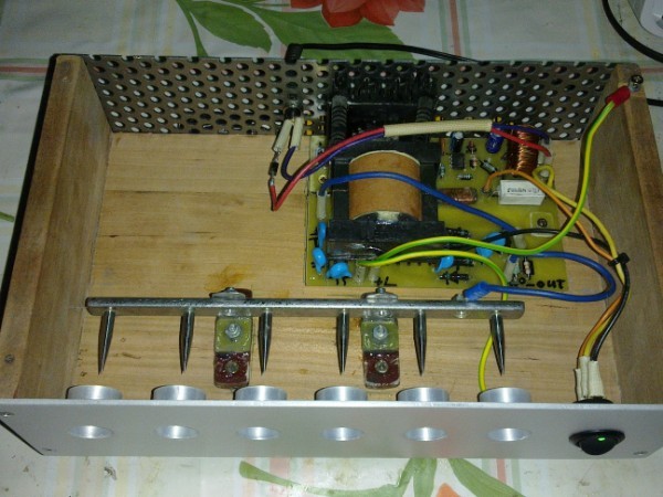

(#) gaben62 válasza fecameca hozzászólására (») Máj 27, 2013 /
Igy van, az előlapba préselt formázott rozsdamentes anyagú csövek, 22mm, mint az talán a képen is látszik, egy potenciálon vannak, a kapcsoló alatt van egy un. földcsavar ez megy az impulzus trafó alsó kivezetésére,
Az ionizálló szerelvénybe csavarozott, króm-acélhegyek, szintén egy pot.on vannak, egy 12x5mm. Tartó vasba, illetve rozsdamentes lapos króm-inox lapba vannak rögzítve.
Itt is egy 3as csavaron +1mm. Sarus vezetéken csatlakozik a Hv-modul diódás kaszkád sokszorozójának -kimenetére.
Mint azt a neve is jelzi, anion ionizátor, tehát -töltéseket állitunk elő.
Ennek nemcsak a porgyűjtés szempontjából van jelentősége, hanem az emberi szervezet számára nélkülözhetetlen, anionos friss oxigéndús levegő szempotjából is.
Egyébként a negatív ionokat, elő lehet állitani ellen elektróda lemez, rács stb.nélkül is.
Lásd Daikin MC 707 légtisztító, amiben 2db.vékony 3-4cm. Tüske van, beépitve, ionizátor gyanánt.
A hagyományos Crt-s tv.k képcsövei pozítiv ionokat termelnek, ezért porosak főleg nyáron, a száraz időszakban.

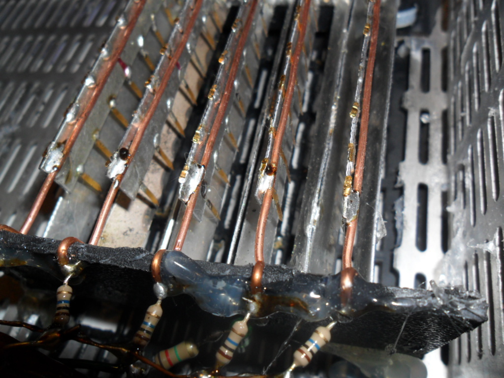

(#) _BiG_ válasza Scaevola hozzászólására (») Jún 5, 2013 / 1
Annyit jelent, hogy áthidalja elektromosan a többit.
A nagyobb térerő erősebb ionizációt jelent, jobb vezetőképességet, tehát kisebb feszültségesést, emiatt a többi tű nem fog "dolgozni". Az áram a kisebb ellenállás felé folyik, ezen a légnyomáson mindenképpen.
A beállításból adódó kisebb eltéréseket a tűkkel egyenként sorbakötött megfelelően nagy átütésre méretezett, azonos értékű ellenállásokkal lehet kiegyenlíteni. Ilyenkor a "megszaladó" tűn folyó nagyobb áram az ellenálláson is nagyobb feszültségesést kelt, csökkentve az ionizációra fennmaradó értéket, így csökkentve azt.

(#) fecameca válasza gaben62 hozzászólására (») Jún 5, 2013 /
Az ellenállásokra már én is gondoltam, csak éppen olyankor kivitelezhetetlen, minden tűre külön, amikor egyetlen lemezből van kisajtolva a tüskesor, (lásd BION79), vagy amit én készítettem, hogy egyetlen fémhálóhoz vannak forrasztva a tűk. Próbálok valami normális anyag után nézni. Egyébként rézre vagy bronzra gondoltam. A rozsdamentes acélnak, azon kívül, hogy nehéz megmunkálni, semmi értelmét nem látom. A BION- ban is néhány tized milliméternyi vörösréz lemezből vannak a tűk. Egyelőre még lövésem sincs, hogyan kezdjek hozzá, de akkor újra kell terveznem az egészet. Az elektromos részt nem bántom. Nem látom sok értelmét ez esetben a nagyfrekvenciás transzformátoros megoldásnak, amikor az áramfelvétel amúgy is közel nulla, és a kondenzátorok tárolják kikapcsolás után is percekig az energiát.

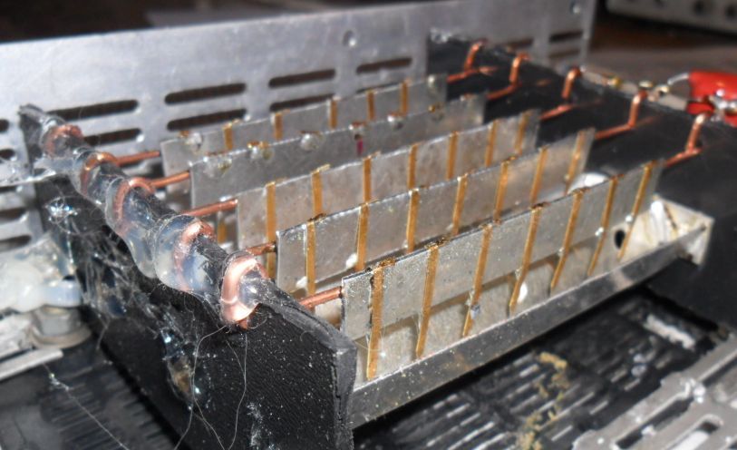

Elkészültem vele: +lemez ezüstözött, a tűk aranyozottak. Nem hiszem, hogy bebarnulnak. Még a BION-é sem oxidálódott a majdnem 40 éve alatt, pedig csak sima vörösréz.
Ionszél: csak azt nem írtad, hogy az ion áramlással párhuzamos felületek gyorsítják, a merőlegesek pedig fékezik azt. Ezért fújja el a csöved a gyertyát olyan messziről. Egy dologban igazad van a Villard-dal: Nem lehet a pozitív lemezt a házra kötni, életvédelmi szempontból muszáj azt műanyag rács mögé helyezni, az én hangszórórácsom lefelezi az ionszelet. Azt sem írtad azt hiszem, hogy minél több tűt kapcsolok rá, úgy gyengül az ionszél, megoszlik köztük.
Tudok tekerni, úgy ezer voltig vállalkozom is rá, de a nagyfeszültség az átüt mindenen, azt még talán impregnálni, kiönteni is kell. A régi tévékben szinte a leggyakoribb hiba a sortrafó zárlat. Amúgy a Villard előtt is van most trafó, 440 Voltról indulok, nem emlékszem már rá 4, vagy 6 taggal több, mint a BION, azért ózonizál annyira. Megmérni nem tudom, csak úgy saccolgatok, hogy a duplája lehet. Volt régebben egy glimmlámpám a tűkkel sorban. Csak a vörös fénye nem tetszett. Beraktam egy zöld LED-et a pozitív lemezzel sorba. Sem előtét, sem sönt nem kell neki, pont jó a fénye. Volt benne ventilátor, mert a ház még a PL39 elektroncsöves változathoz készült, és abba úgy írták. Azt ki kellett dobnom, mert már nem ér el a lemezektől. 1 cm széles lemezekből készítettem el az ablakokat, a te csöveidhez hasonlóan. Írtam már egyébként, hogy a te géped zseniális? De lehet talán, hogy csak azért, mert nem a BION 79 volt a mintadarabod, hanem valami jobb.

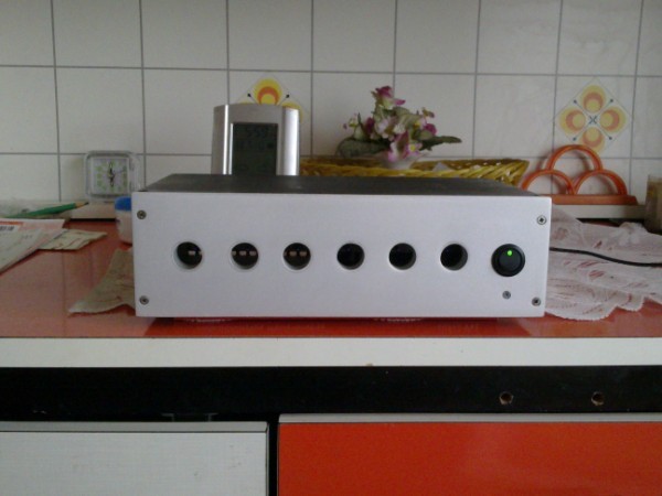

(#) gaben62 válasza fecameca hozzászólására (») Jún 7, 2013 /
ionizátor belülről, +kész kivitel
(#) gaben62 válasza gaben62 hozzászólására (») Jún 7, 2013 /
Amit viszont még nem írtam le, az a 230V/5A kapcsolóban lévő glimmlámpa, sokan led-nek nézték már.
Szóval ez a glim, a kapcsoló alsó kivezetése, és nem a HV-out.ra jön, hanem a trafó vasmagot összeszorító acélkengyelének közepére van forrasztva, így szépen világít, tehát a HV-out-ot is jelzi egyúttal, és le is van választva.
A sorkimenő trafóvasmagra tekert régi, pár évvel ezelőtt ionizátor HV-modulnál, viszont a trafó nf.tekercsének a külső részére lett 3menet 1mm. sodrott teflon szigetelésű drót tekerve, ez utóbbi mint induktív csatoló hurok működött.
A leválasztást is megoldotta, meg a billenő kapcsoló glimje is indikálta a Hv-outot, a be tápfeszültség mértékével arányosan.
Így pl. 11V.ról halványabban jelzett, míg 13-13,5V-tápnál erősebben világított a zöld pont.
Ez egy egyszerű, ám praktikus megoldás .

(#) fecameca válasza fecameca hozzászólására (») Jún 7, 2013 /
Itt van, amit alkottam. Ha elfelejtjük a babonákat, (Csak az acéltű ionizál, és a diódás sokszorozó nem tud nagyfeszültséget előállítani) akkor ez is működik. Aki nem akarja árusítani, annak ez is megfelel. Közel negyed méterről már érezni a szelét. A gyertyát nem fújja el. (Szerintem ez az állítás erősen túlzás, hogy elfújja, esetleg meglobogtatja a lángot.) Csak azért, hogy ha netán valaki kedvet kapna egy olyanhoz, amit 1 nap alatt is össze lehet dobni, és a hozzávalókat is össze lehet kaparni a bontott roncsokból. Így legalább már soronként tudtam berakni 1-1 ellenállást. Energia fogyasztása 0,17 Watt. (A++ energiaosztály.) Ebben nem tudod megverni a Villardot Gaben.
