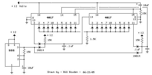

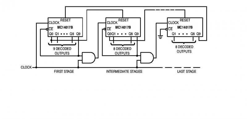

E topicban van egy kép 4017 kaszkádról ÉS kapukkal. Hivatkoznak és kapuk nélküli megoldásra is. Ez a középső képen látható.
Saját elképzelésem fotója az 555-ös topicból a harmadik kép.
A kérdésem az, miért tesznek be ÉS kaput a kapcsolásba ha a középső szerint nincs rá szükség?
Én is nélküle oldanám meg ha csak valaki fel nem világosít miért előnyösebb ÉS kapuval...

Nem azért a kétfillérért, de a második, és kapuk nélküli megoldásban is ott van az és kapu, mégpedig kettő, csak huzalozott, és nem integrált kivitelben.
Nem néztem át a logikáját, de és kaput azért tesznek egy áramkörbe, ha valamilyen esemény mondjuk resetel egy, vagy több számlálót. Pl. ha tízes számlálóval, csak 8 -at akarunk számolni.

Azért kell bele ÉS kapu, hogy a váltás akkor történjen, amikor az előző 4017-es utolsó kimenete magas szintű ÉS kap órajelet a rendszer. A 4017-es felfutó élre lép. ÉS kapu nélkül már akkor lépne akövetkező, amikor az előtte lévő utolsó kimenete magasra billen, tehát ebben az időszakban egyszerre két LED is világítana (a következő órajelig).

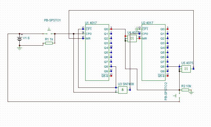

(#) Prome hozzászólása Jún 6, 2013 /

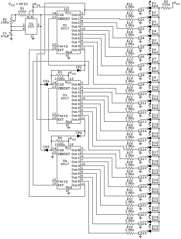

Kis segitséget kérnék: Itt is villan egyszerre két led?
(#) Gabi válasza Prome hozzászólására (») Jún 6, 2013 / 2
Szia, itt nem villan egyszerre két led, megépítettem működik.
Köszi. Nézem de nem értem miért nem léptet amikor mindhárom 4017-re egyszerre megy az 555-ös által adott órajel.
(#) proli007 válasza Prome hozzászólására (») Jún 6, 2013 / 2
Hello! Mert nem ismerd a 4017 működését.
- Ha a Reset magas szintű, akkor a számláló nullán áll, vagy is Q0 kimenet magas, többi alacsony.
- Ha az Inhibit bement magas szintű nem engedi az CLK órajelet a számlálóra. Ha alacsony, számlálhat.
- Indulj ki abból, ha az első (U2) 4017 nullán áll. Ekkor Q0 magas. Ez reseteli au U3-as számlálót. Az is Q0-on áll, ami Reset-eli az U4-es számlálót. Mivel U4 nullán áll, Q9 kimenete alacsony, tehát az U2 nincs Reset-ben, vagy is az számlálhat.
- Elindul U2 számlálása, sorba jeleznek a diódák. Elér Q9-ig. Ekkor U2 Inhibit magas lesz, vagy is nem engedi az U2 számlálót tovább számlálni.
- CR1-CR2 és R3 egy ÉS kaput alkot. Mivel U2 Q9 most magas, a CR2-őn keresztül felszabadul az ÉS kapu, így a CR1 felől érkező léptetőjel, bemehet az U3 számlálóba. A számláló, ekkor nullán áll, mert előzőleg Reset-ben volt. De most az U2 Q9-e magas, U2 Q0 pedig alacsony. Vagy is U3 nincs Reset állapotban. Következésképpen számlálhat a léptetőjelre.
- El is számol U3 Q9-ig. Mikor lelépet a Q0-ról, megszűnt U4 Reset jele. De számolni az még nem tud, hiszen CR4 nem engedi az órajeleket be az U4 számlálóba. Viszont amikor eléri U3 a Q9-et, megáll, mert inhibit-je magas lesz, viszont ekkor már U4 tud tovább számlálni.
- Mikor U4 eléri a Q9-et, az törli az U2-őt, annak Q0 kimenete törli az U3-at, Az U3 Q0 kimenete törli U4-et.
- Most minden számláló nullán áll, így kezdődhet elölről az új ciklus.
Nos ennyi ez.. üdv!

(#) ronin75 válasza Gabi hozzászólására (») Nov 19, 2013 /
Megépítve a kapcsolást a következőt tapasztalom: az első kőr rendesen lefut, majd a másokdik körnél a második számláló kimarad rögtön ugrik a harmadik számlálóra (illetve a második számláló első ledje aktív, majd ugrik a harmadik számlálóra).
(#) proli007 válasza ronin75 hozzászólására (») Nov 19, 2013 /
Hello! Valamit elkötöttél. Lehet a CR4 diódát nem jól raktad bele. üdv!

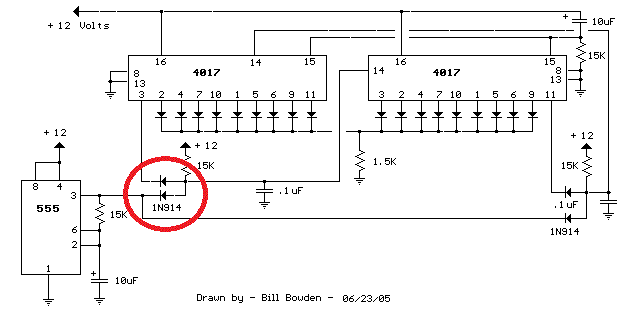

(#) Directors válasza Prome hozzászólására (») Dec 7, 2013 /
Ezek közül a kapcsolások közül a második képen látható azt tudja amit a kérdésemben feltettem?

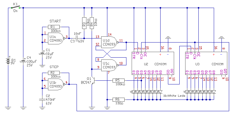

Van ez Bővebben: Link a karácsonyi fény.
Ilyet szeretnék én is csinálni. Nekem 18 leddel kellene ezt csinálnia ami a videón is látható.
Ezt szeretném megvalósítani az általam linkelt kapcsolással ha ez egyáltalán tudja azt amit én szeretnék.
(#) proli007 válasza Directors hozzászólására (») Dec 7, 2013 / 1
- Azt nem fogod elérni amit a videón látsz, mert ha jól sejtem ezt egy mikrokontroller gyártja, egy meghajtó IC-vel karöltve, és PWM-el modulálva (fénycsóva hatás).
- A rajzon pedig egy "Led fut végig", majd azonnal kezdi elölről.
- Esetleg próbáld meg amit rajzoltam. Ott legalább három Led fut végig, és a végén vár az újraindulásra, ha a START ütemadó ideje hosszabb, mint a "végigfutásé" . Persze a látvány az üzemadók sebességétől fog függni, meg a kialakítástól.
- Itt 16 Led van. De ha ragaszkodsz a több Led-hez, bővíthető ameddig szeretnéd, persze nyolcasával. Csak növelni kell a regiszterek számát.

(#) ronin75 válasza proli007 hozzászólására (») Dec 8, 2013 /
Nem kötöttem el semmit. Ráment egy kis idő, de esetleg másoknak tanulságként: túl nagy áramot akartam kivenni a kimenetekről, ezért a logikai szintek "elmásztak" és nem volt jó az ic-k egymás közti engedélyezése, resetelése stb.
