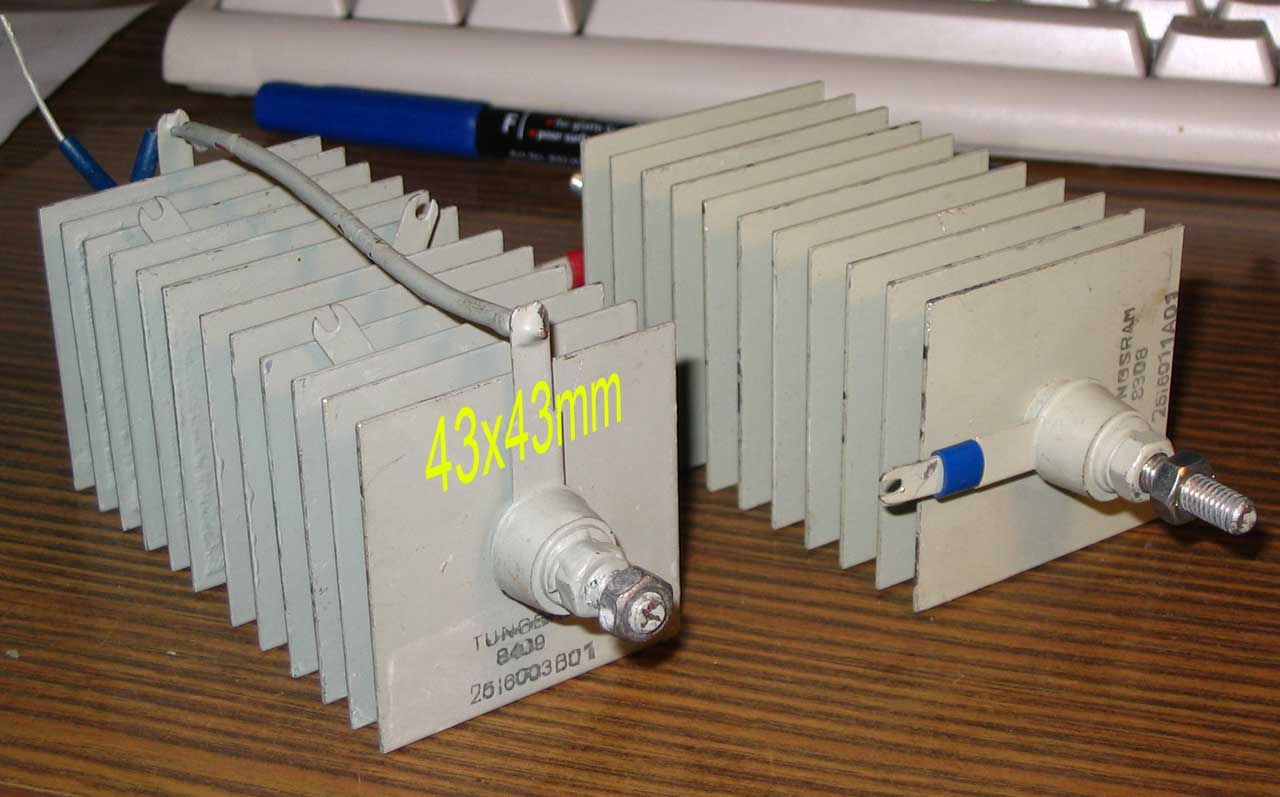

Azt tudom, hogy szelén egyenirányító, de vajon mekkora feszültséget, és mekkora áramot bír el ? És mekkora lehet a nyitóirányú feszültség esés ? Nem igazán találok semmi leirást ezekről, úgylátszik ennyire elavult lehet ez.

elavult bizony!
az oldalán lévő számok utalnak a feszbirásra és az áramra amit elbir,valami régi atlaszból ki lehetne szedni,de fölös vele játszani,szerintem kuka.
nagy a helyigénye és nem is tud oan sokat.

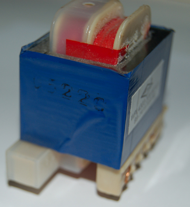

Segítsetek hogy ennek a 2 trafónak mennyi a bemeneti és kimeneti feszültsége?
az oldalán ez van: 05220
(#) Einstein hozzászólása Nov 25, 2007 /
Hi!
Szerintem az a két trafó nagyfrekvenciás, de sajnos feszültség értéket nem tudok mondani.
(A Gugliban keress, nézd meg hátha megtalálod az adatlapját.) :heureka:
(#) vanzerr válasza Danaman hozzászólására (») Nov 25, 2007 /
Ezt ha jól gondolom a Lomex-ben vetted azt hiszem kb. 11V-ot ad le terheletlenül egyenirányítás nélkül.
Le is tudod mérni. A "zárt" oldali tekercsrész kivezetéseire kell a 220-at kapcsolni.
(#) Danaman válasza vanzerr hozzászólására (») Nov 25, 2007 /
Arra rájöttem meik a primer meg secunder csak a bemeneti feszt nem tudom biztosra az lenne a lényeg nehogy a 220V sok legyen mert az elég rövid véget érne egyébként nem vettem csak kaptam (ha vettem volna akkor tudnám mit vettem)
Nem sok a 220V. A lomex-ban a dobozra amiben árulják az van kiírva, hogy 220V/12V.

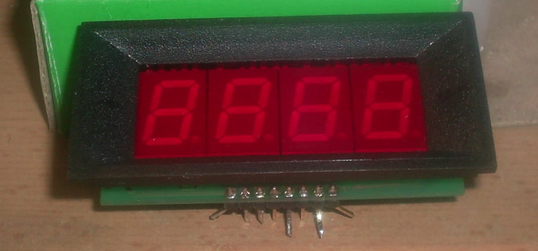

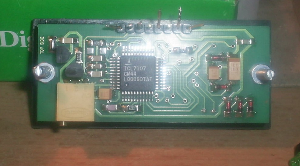

Kérdezném, ismeri-e valaki ezt a fajta panel műszert. Nincs meg a papirja, nem tudom a bekötését. Na az kellene ha valaki tudja. Sajna nincs ráirva a tipusa.
LED-es 3.5 Digites.
(#) abraboro válasza Fery hozzászólására (») Nov 26, 2007 /
Itt az ic adatlapja. Ezek alapján lehet, hogy meg tudod határozni a panel lábkiosztását.
ICL7107.pdf
(#) Fery válasza abraboro hozzászólására (») Nov 26, 2007 /
Köszi de az a baj hogy nem nagyon merek vele kisérletezni mert van a panelen két stabi, és mivel kétoldalas nem látom és nem is tudom méri a fóliát sok helyen mert a kijelző alatt van. Nem szeretném elreptetni mert ez az egy van és nagyon kellene. Inkább várok hátha valaki már épitett be ugyanilyet és tudja a bekötését. Annyit tudok hogy több féle bekötése van és lábakat is kell összekötni bizonyos esetekben.
