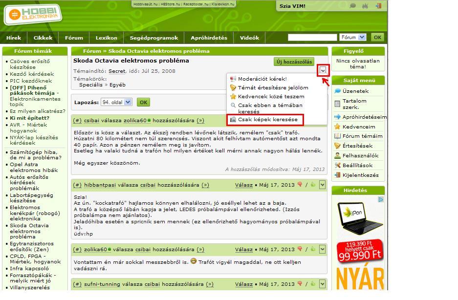

Nem tudom szoktad-e nézegetni a képeket ebben a témában de én már egyszer ezt lerágtam töviről-hegyire. Van róla képi infó bőven, amiket megnevezéssel szoktam felrakni, nem más elnevezéssel vagy számmal, mint a fényképeket.
Caramba, de vakegér vagyok. Nem vettem észre a lenyitható fület. Pont bosszankodtam, hogy nem lehet topicon belül keresni.

... akkor a kis nyíl a képben és ugrás a hsz.-re! Éreztem, hogy ezt a részt homály fedi de másoknál is és nem merik mondani, kérdezni. Szerencséd van!
