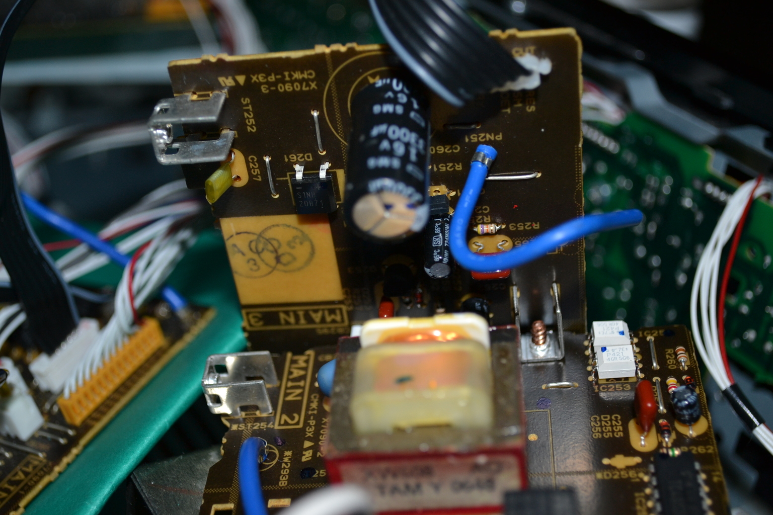

Már az elején gond van a D258-nál (IC253 után) 10.1V-nek kellene kilépni és 45V megy ki rajta.
Az IC251 után az R258-nál is 0,1 helyett 13,3V van bekapcsoláskor
Ez a mérés valahogy nem az igazi. A tranzisztor ilyen lábkiosztású?
Amit B és C jelöl mindkét irányban vezet, biztos vagy benne? Szerk: BC548B lábkiosztása. A hozzászólás módosítva: Jún 13, 2013
C B E láb kiosztású C B mind a 2 irányba vezet akkor ez kuka
Ez volt korábban cserélve? Bátran rakhatsz a helyére más NPN BC tranzisztort is ideiglenesen.
Kollektor-emitter nem lett véletlen felcserélve? A panel biztos adja a beültetés formáját, de azért a biztonság kedvéért rákérdezek.
A panelon fel van tüntetve a tranzisztorok lába meg hogy merre kel nézzen.
Én a Google ba megnézem mindig az adott tranzisztor lábkiosztását
Valami nagyon nem jo ottan, mivel majdnem sehol sincs a megfelelö feszültség.

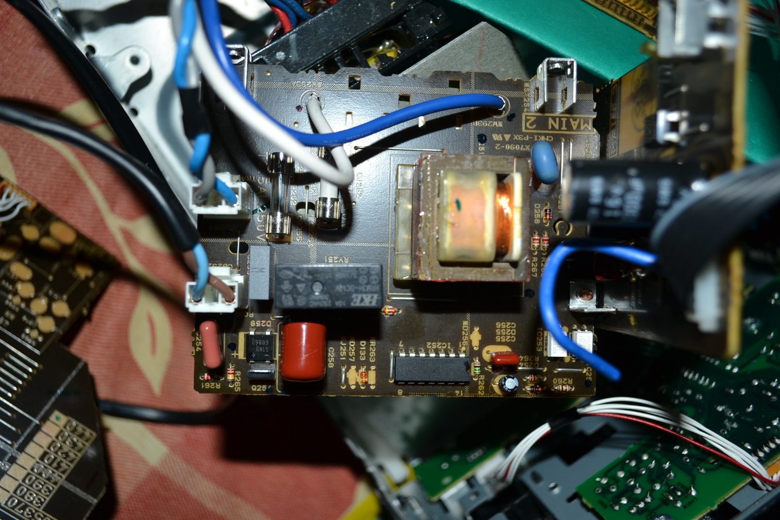

a D258 az egy zener dioda ami 10.1 v bol leszabályoz 1Vra tudnál pár jobbminöségü képet csinálni a belsejéröl?

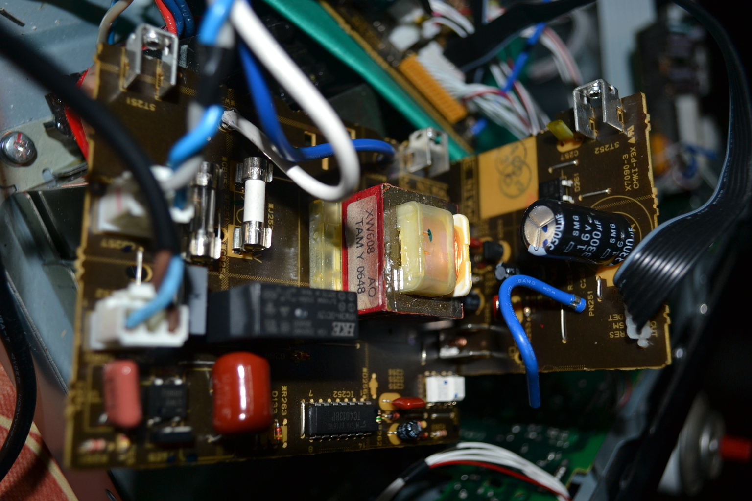

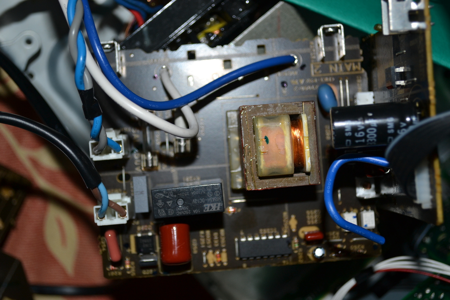

Itt vannak a képek.
