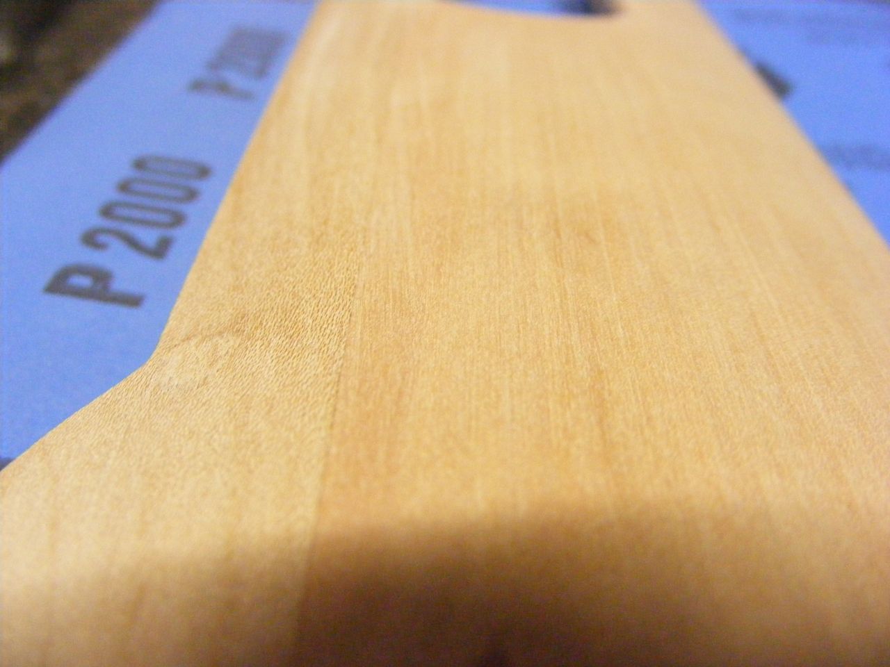

Készülget a doboza, még lakkozni kell. Nemtudom milyen elő és hátlap menjen rá? A szálcsiszolt alura gondoltam, de nem egyszerű. 1200VA toroid alig fog beleférni. És még a többi.
Hú, jó magas!
Bang & Olufsen -féle előlap ? Vagy egy kéken világító, tükörsimára csiszolt karika hangerőszabályzós HarmanKardon style? De komolyan. Nekem van rá egy elképzelésem...
Én ajánlanék valamit ami egyedi, de ne menj a falnak.
Lehet bármiből az előlap, csak vond be szép egyenletesen finom szemcsézetű lábazati vakolóval.
490mm széles 250mm magas. Nem veszélyes. Lehet hogy 6mm üvegből kéne az elejét hátulját csinálni.

Ha valóban szépet akar az ember, a dobozolás elkészítése sokkal nehezebb, időigényesebb, (ha készen veszi, drágább pl) mint az elektronikáé. Én egy előlappal is eltökölök hónapokig.
Laci te ebben profi vagy én kicsit elkapkodtam ezt az előlap dolgot mert alig 4 óra alatt kész lett. Itt még csak pácolva van és egy réteg lakk , kell még vagy 3-4 réteg lakk mire kész lesz.

Ha erősítőnek szánod és egyedit szeretnél, javaslom plexi előlap! Vagy vékony, és mögé lemez, vagy pedig vastag. A belső oldalt csisz papírral vagy finommal bemattítod, 600-as vagy finomabb papírral vagy pedig mintásra csiszolod 60-as 100-as papírral. Javaslom a csisz irány megtartásáért tégy valami vezetőt fel egy nem szálkás léc, vízmérték, vagy mittomén persze többféle papírt is kombinálhatsz, ívesre szímcsiszolt durvából finomszemcsésre átmenet vagy valami. Hiába karcmentesnek nevezik a mai polikarbonát lemezeket, a gyémánt szemcse az gyémánt szemcse... Ha ezzel megvagy, akk valami fújós,metál festékkel leküldöd a csiszolt oldalt. Itt szintén az őrülerig variálhatsz a színekkel vigyázz, mert amit 'alulra' azaz korábban fújsz, az lessz a végleges szín. Utána veszel ledszallagot, nemnagyösszeg színtén izlés szerint. Lehetőleg olyat, ami sűrűn "ledezett, mert az egyenletesség fontosabb mint maga a fényerő. Utána a plexi élét megvilágítod vele. Javaslom körbe, de minimum a 2 hosszú oldalt. Van konkrét ötletem is! A csiszolás bal és jobb szélen "matt" és átmenet középre vízszintes, durvapapíros szálcsiszolás középen jobban rányomva, hogy mélységérzetet adjon. A led szín pedig királykék vaterán láttam sűrű smd ledes szalagot párszázéé Természetesen a túloldali védőfóliát nem veszed le a plexiről, míg kész nincs mert feltűnő a karc ezen az oldalon is. :/ A ledszallag eltakarását rád bízom. Vélemény?
