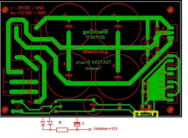

Sziasztok átnéznétek nekem hogy rajzoltam meg az áramkört?Koppgátló egyenf.figyelővel és venti vezérlés.Köszönöm.
Sziasztok átnéznétek nekem jól rajzoltam e meg?Saját tervezés,de az első ilyen munkám.+ napja ismerkedem a programmal,de nagyjából megy már. Megépítettem,de elrontottam elsőre,kellett egy átkötés ennyi de jól megy.Ami lóg borda abban van a TIP tranyó a hőérzékelő.
Köszönöm ![]() A hozzászólás módosítva: Máj 1, 2013
Szia! Ehhez a védelemhez linkelj kérlek egy rajzot!
Hát ez 3 rajzból van de megkeresem.Az első képnek csak az egyenfeszfigyelő részét tettem rá.A második a venti vezérlő.Hát a harmadikat nem találom,az skori féle hangszóró védő.
Bocsánat valóban nem tettem hozzá a rajzot A hozzászólás módosítva: Máj 1, 2013
Csak jó lenne látni azt a rajzot, most például a 8,2-es zener helyére 1N4002 került.
Nem tragikus, de úgy szoktuk elkészíteni a paneltervet, hogy felülről szemléljük. A rézoldali feliratoknak tükörírással kéne megjelenniük. Példa. Szerk.: Látom már a koppanásgátló donorját. Ez nem igazán passzol a feszültségstabilizátoros táphoz, mert abban a puffer kondi direkt úgy van méretezve, hogy a hálózati feszültség megszűnésekor a relé haladéktalanul bontson. A hozzászólás módosítva: Máj 1, 2013
Tudom a felirat tükrözését csak a szemem miatt forditottam meg de nyomtatás előtt vissza forditom.
Ha elveszem a tápot azonnal leold,ha egyen feszt kap azonnal leold,igaz 1v nál nincs kisebb feszem de arra rögtön leold.A venti vezérlőt innen hasznositottam az is remekül megy. De biztos ami biztos kérdezem hogy jó e amit rajzoltam
Ha ilyen remekül működik akkor biztosan jó
Az a rossz kötés amit bejelöltem 4 órámba került de most jó.Ha jó a terv akkor csinálok még egyet.Köszönöm
Nyomtatott áramköri tervet csak rajz alapján lehet tisztességesen ellenőrizni. A működőképesség is rajz alapján tekinthető át. Érdemes arra is időt szentelni.
