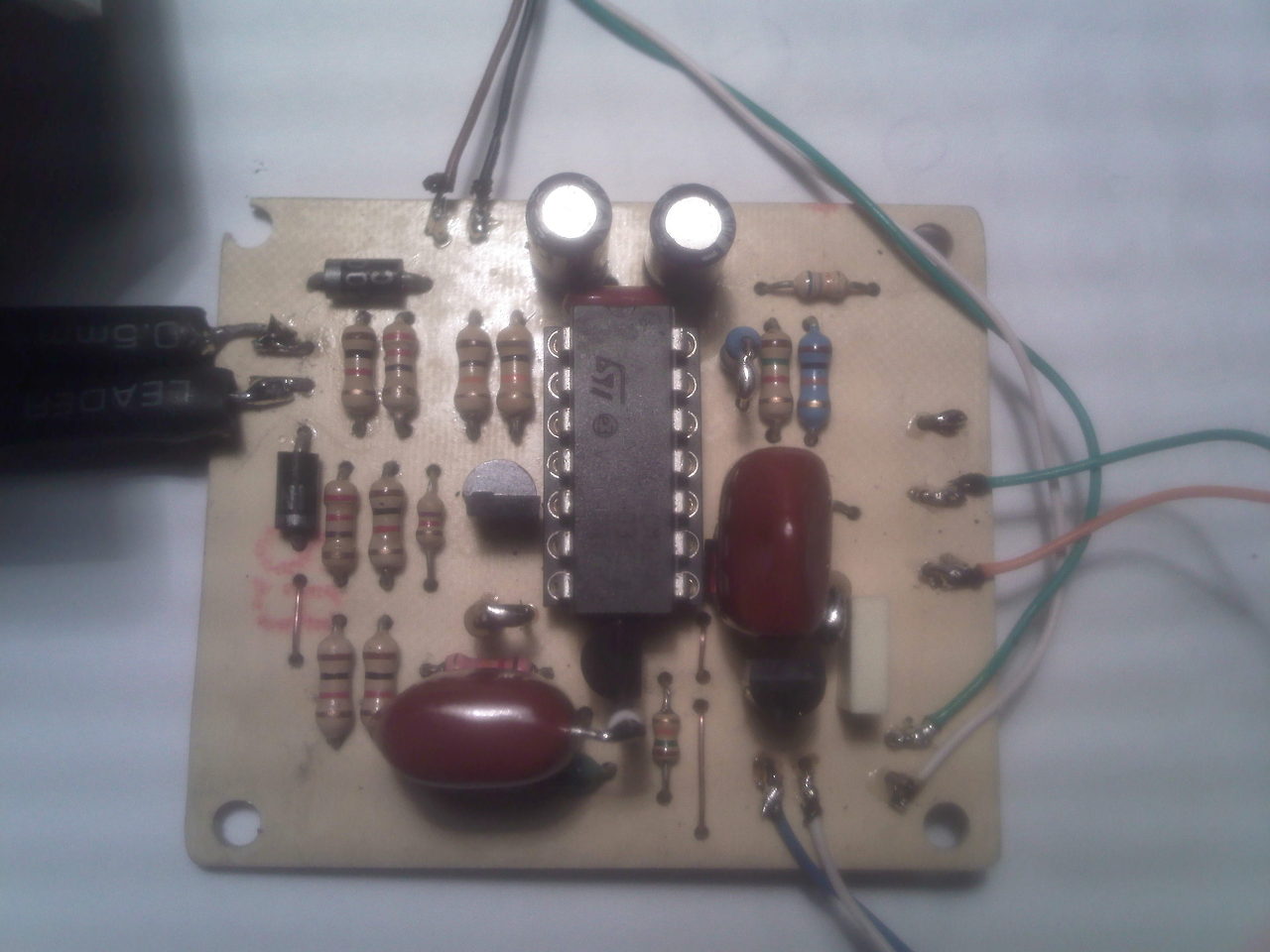

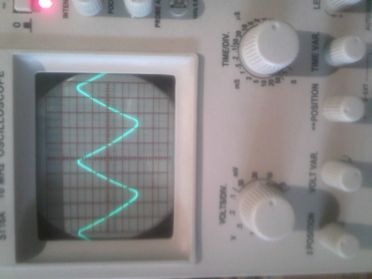

Sziasztok, na össze raktam, és ki próbáltam a kis műszert, és sajnos nem működik!, ha össze érintem a mérő csúcsokat, akkor a mutató fel ugrik a 20-as skáláig aztán vissza is esik azonnal, a zárlatot mutató led meg világit. Ez a rajz és panel terv után építettem meg a kis műszert!. Fel teszem még az oszcilloszkóppal mért jeleket is a 68K-ellenállás élőt és után, és az 1-es láb közt mértem, tehát a test. Valamint a mérő csúcsoknál mért jelet is, de ott már nagyon torz a jel. Lehet ha le cserélném TL084-esre az LM324-est akkor nem volna ilyen nagy torzítás a mérő csúcsoknál és a 68K ellenállás élőt és után?. A 275-os képnél a műszer mérő csucsainál mértem ezt a jelet!.
A hozzászólás módosítva: Jún 26, 2013
(#) soos csaba hozzászólása Jún 26, 2013 /
És itt van még két kép a kis panelról is.

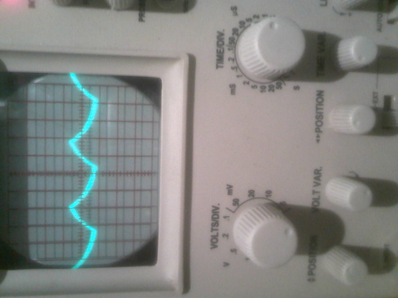

Sziasztok!, na csak leltem ihol egy TL084-es iccét, nem is tudtam hogy van csak keresni kellet!. Ge Lee fórumtárs-nak a rajza szerint építettem most meg a kis műszert és így működik is -ELMÉLETILEG- azért mondom hogy elméletileg mert a mérő csúcsoknál nem tudok egyszerűen jelet mérni!, de a 14-es lábon meg van a képen látható jel alak, most nem tudom hogy ez így jó volna vagy nem?. A kimeneten miért nincs semmi jel alak?, ha viszont össze érintem a mérő csúcsokat akkor a mutató ki tér teljesen a nullára, a 3K3 trimerrel, nálam 4,1K lehet állítani a műszer érzékenységét. A képen a 14-es láb és a test közt volt a mérés!. Egy kis segítség még jól jönne. Köszönöm!.

Ha a 14-es lábon mérsz, akkor a kimenetem is kell lennie feszültségnek! Viszont itt csak kb 30mV(0,03 Volt!!). Az 560 Ohm és a 4,7Ohm kb a 120-ad részére osztja le a 3,8 V-ot!!
(#) Ge Lee válasza soos csaba hozzászólására (») Jún 28, 2013 /
Arról ugye nem feledkeztél meg hogy a test a táp közepe, tehát a 9V-os elem feszültségéből az egyik OPA +/-4,5V-ot csinál, ennek a közepe lesz a föld. Ehhez képest kell a 14-es lábon 100kHz-es, kb. 4V-os (csúcstól csúcsig) négyszögjelnek lenni. Nem tudok most képet csinálni róla mert nem vagyok otthon.

Szevasz, tudom hogy az egyik OPA a 9V-os elemből csinál +-4.5V-ot!, és ahhoz képest mértem is 96KHz-et, de nem oszcilloszkóppal, hanem egy freki mérővel, viszont már a freki mérővel a mérő csúcsoknál nem tudom meg mérni ugyan ezt a frekvenciát!. Akkor valami nálam csak nem stimmelhet, mert nekem nem négyszögjel jön le a test és a 14-lábon hanem fűrész jel, hol lehet akkor a probléma?.
A hozzászólás módosítva: Jún 28, 2013
A frekimérő valószínű nincs annyira érzékeny, hogy ekkora szintű jelet is mérjen. Hogy miért úgy néz ki azt nem tudom.

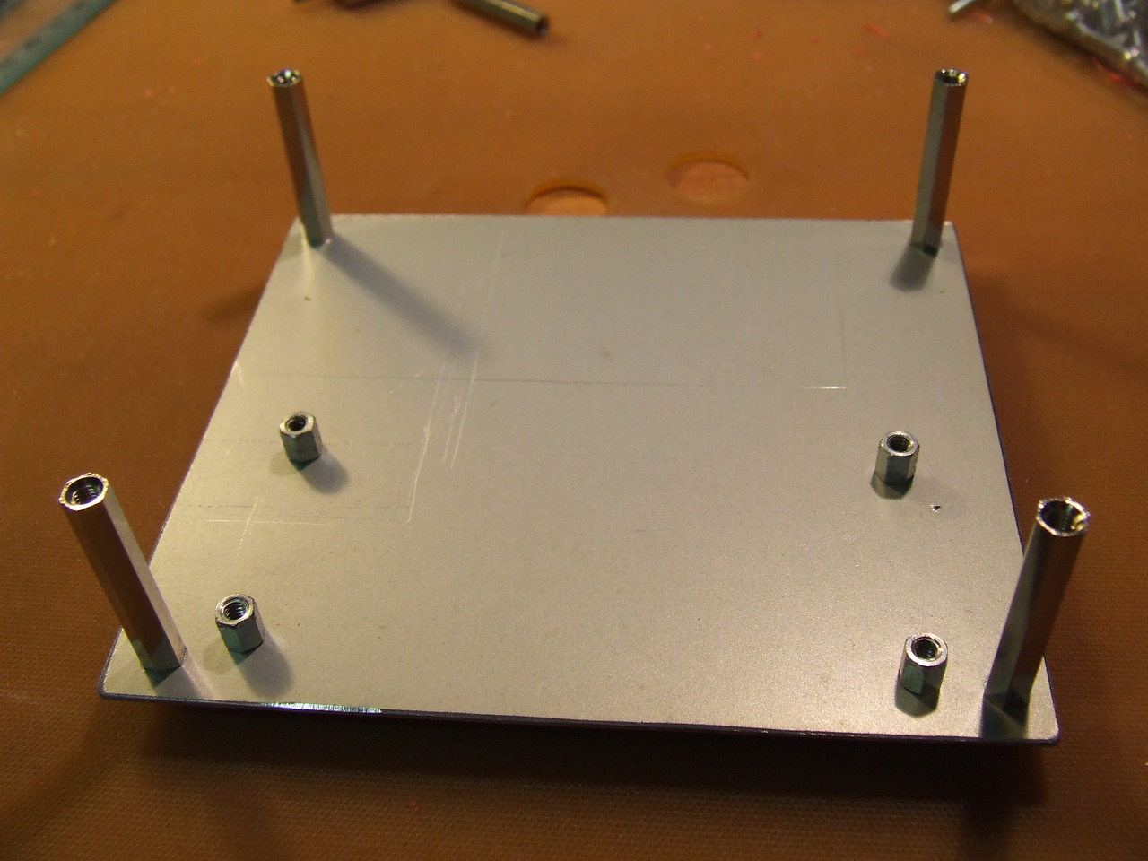

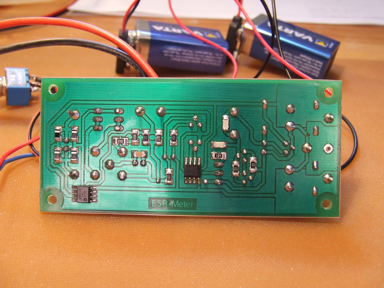

Végre sikerült véglegesre megépítenem a harmadik ESR mérőt. Az első, elektrorudi eredeti tervei alapján készült, de tönkre tettem ( ha a hülyeség fájna ...). A második em fórumtárs átdolgozott változata volt, amit egy próbapanelen dobtam össze és azóta doboz nélkül nyersen használtam. Ez azért nem igen emelte a kényelmi szintet. Úgyhogy erőt vettem magamon és csináltam egy véglegeset. A dobozolás sajnálatos módon nekem mindig egy probléma. Ezért aztán egy sajátos megoldás született. Egy kisebb fém lemez, színes plexi darab és pár távtartó. Ilyen lett:
1. Az "alaplap"
2. Már összerakva.
3. Itt már "dolgozik".
4. A nyák bottom oldal.
5. És ezzel mérünk.
Ezennel szeretnék köszönetet mondani elektrorudi és em fórumtársaknak a kitűnő munkájukért.

Én viszont ma megcsináltam, LAY –os nyákod LM 324 IC-t tettem bele. Azonnal működött valamit elnézhettél.
(#) 13_Balu50 válasza 13_Balu50 hozzászólására (») Dec 6, 2013 /
Találtam a nyákodban egy hibát, az IC 6 lábához vezető sáv szakadt. Ha még nem dobtad ki ellenőrizd lehet hogy csak annyi hibája van.
