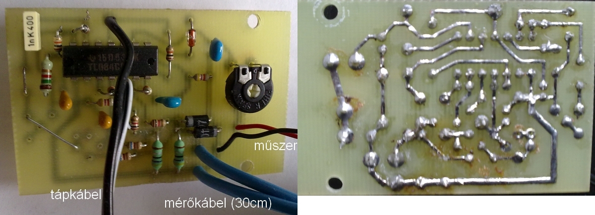

Ígéretemhez híven csináltam képeket, íme. Ezek és a rajz alapján már meg kell hogy tudd építeni.
Ebben még benne van a tranyók helye is, de arra nincs szükség tehát a nyák akár kisebb is lehet. A hozzászólás módosítva: Máj 22, 2013
Sziasztok! meg csináltam az ESR-méröt, csak sajnos valamiért nem akar működni se az oszcillátor rész se az erősítő része, nem nézné át valaki nekem hogy nem e hibáztam e valahol?, fel teszem az általam tervezet nyák tervet, és a rajzot is. Én már milliószor át néztem a kapcsolást és a nyák tervet, de mindent jónak találtam. A tekercs az gyári, leltem egy oldalon, és meg is rendeltem 106C-t ir rajta, a mos-fetek pedig 2N3820 és N-2N3819-es. Hol lehet a probléma hogy nem működik?. A TL071-es iccére is gondoltam hátha az rossz és azért nem működik az erősítő része és le cseréltem TL082-esre, természetesen a lábakat át kötöttem a megfelelő helyre!.

A műszerrel nekem is volt egy kis problémám. Az első verziót próbapanelen építettem meg. Ott gyakorlatilag "kiütötte" a műszert. Persze, hogy az én figyelmetlenségem volt. Az LM318 egyik offset lába nem volt bekötve. Egyszerűen elnéztem. Tudnám ajánlani, hogy nézd át a lábakat, megkapják-e a megfelelő feszültséget. A 7-s és 4-s lábat ellenőrizd. Az oszcillátor résznél felmerülő problémáid teljességgel rejtélyes a számomra. Én idáig kettőt építettem és mind a kettő még az eredeti kapcsolással kifogástalanul adta a gyönyörű - nálam ca. 98kHz szinuszt. Ez alatt azt értem, hogy a 7805-z sem kellett dióda és a plusz 220pF sem. Oszcival mértem. Csak az LM318nál jött be a 2db helitrimm, az offset állításhoz. Ha engem kérdezel, a nyákterved nem a legideálisabb. Vélhetően ezért az eltérések az oszci részben. Ez egy nagyon jól kitalált robusztus kapcsolás. Most készítettem el hosszú idő után a nyákot hozzá, ha érdekel, fel teszem. Ezzel a huzalvezetéssel csináltam a próbapanelen is és maga a tökély. Egyébként 6.xx-n van.

Elfelejtettem a jelenlegi nyákról egy fotót mellékelni. Itt még a méretre vágás előtt.

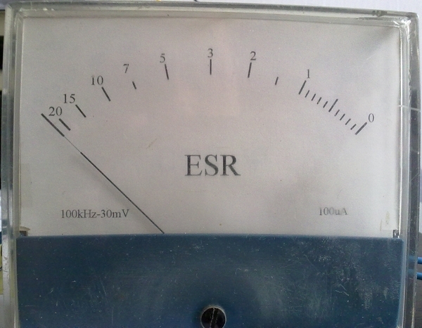

Sziasztok!, újra át néztem az oszcillátort, és ki vetem a 39 pikófarados kondít és egy 150pikofaradosal helytesitetem be, és a 100kiloohmos ellenállást is vissza tetem, így már be áll pontosan 98KHz, ez már így elég elfogadható, viszont nem tudtam a 30mV-os amplitúdót be állítani ha az 1Kilohmos trimmer potit hagytam bent, muszáj volt le cseréljem 22Kiloohmosra,és így pontosan sikerült be állítanom a 30mV-ot az erősítő után. Viszont csak küszködök a műszerrel, mert ha össze érintem a mérő csúcsokat akkor teljesen ki üt a kis műszer, és 3,2V-ot mérek a lábain ami nagyon sok. A műszer ellenállása 765ohmos( nem tudom ebben az esetben hány uA-es lehet a műszer?). A másik gond ha a mérő csúcsokat össze érintem kb egy 30 másodpercig, a pozitív oldalon a kis BC tranyó el száll (mikor abban az állásban van a kapcsoló ahogy a rajzon is szerepel!), és mikor még életben van a kis tranyó
