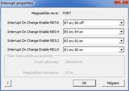

(#) mikroferi hozzászólása Júl 7, 2013 /
Sziasztok!Megépítettem a gompy féle cdi-t -Ezt-.
Mivel a gyári programjával gondok vannak,de a kapcsolás már kész,gondoltam flowban megpróbálok neki írni egy programot.Persze az elején elég egy jel,egy szikra,aztán szépen lassan lehet fordulatszámot mérni,tiltani,előgyújtást állítani.És láss csodát már el is akadtam.Az induktív jeladó jele a portB0-ra érkezik.Int megszakításra nem reagál semmit élőben.Lehet gyenge neki a jel,hogy átbillentse?De mondjuk a gyári progival beindult a motor,tehát nem gyenge.Ezt ti hogy dolgoznátok fel?
(#) pjg válasza mikroferi hozzászólására (») Júl 7, 2013 /
A portB0 bemenetként magas szinten 5V-ot igényel.

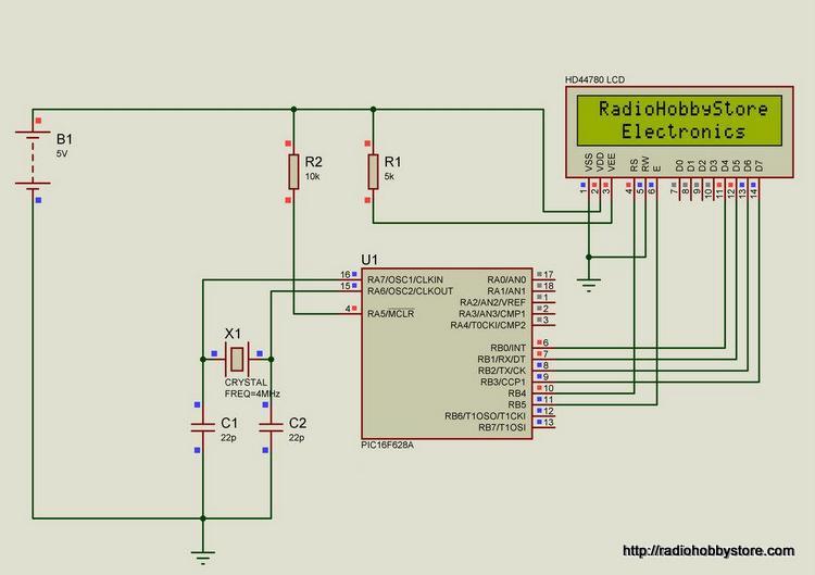

(#) kanoc86 hozzászólása Júl 7, 2013 /
csatoltam a labkiosztasokat
