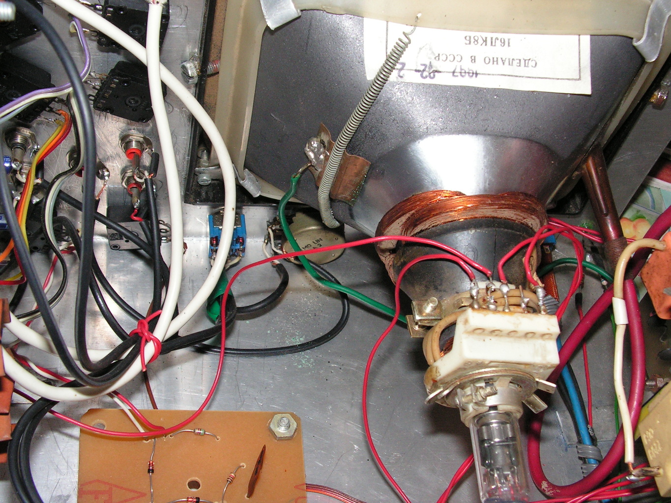

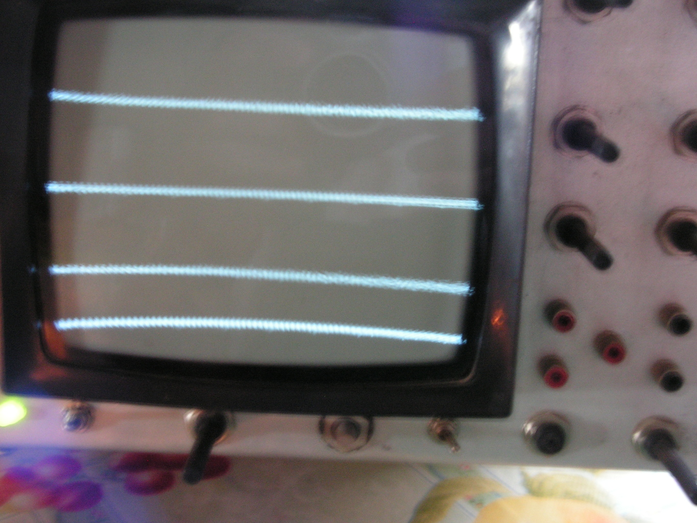

(#) barany165 hozzászólása Máj 26, 2013 / 1
Sziasztok! Olvasgatva a témát eszembe jutott, hogy az 1987-ben épített 4 csatornás tv szkópom még meg van. lehoztam a padlásról, bekapcsoltam, a tápja nagyon zúg, látszik a képen is, hogy valami ször van, igaz a trafót is én tekertem akkor, vadtekercseléses módon. A dizelmotorok befecskendezésének jeleit vizygáltam annó, kiszerelés nélkül, a fűrésze indított üzemmódban is működött:
(#) barany165 válasza barany165 hozzászólására (») Máj 26, 2013 / 1
További képek:
még, mert a méretkorlát miatt nemtudok egyszerre többet:
(#) Medve válasza barany165 hozzászólására (») Máj 27, 2013 / 1
Impulzív szerkezet, gratuláció! Engem (minket?) az indított fűrészgenerátor kapcsolása érdekelne.

(#) barany165 válasza Medve hozzászólására (») Máj 27, 2013 /
Szia! A 3187-es fotón a képcső jobboldalán látható,a kapcsolásra ennyi idő távlatából nem emlékszem, visszarajzolni nem tudom mert elajándékoztam, ahogy kifúvattam a portól.
Kinagyítva látszik az Ic tipusa. Képcsövet cseréltem mert eredetileg bontott Elektronika VL100-as kis tv-é volt, de a tudomány áldozata lett, mivel a műhelyben látszott, de a napon nem, így
uj csövet vásároltam, de az eredmény ugyan az lett. Pedig a VT minivizorban ugyan ez a képcső
egész jó képet adott. A potik is bontottak voltak, de kicseréltem uj müanyagra, bár ne tettem volna- brummi bejött. Ellentétben a másik fórumon futó Pc-scóppal ez jármüvillamosságra jobban használható- lambdajel-stb. Persze itt nincs szép kezelőfelület, de a meghibásodás sem kerül egy laptopba. Az indított módra később lett átalakítva a Rt alapján.Köszönöm a gratulációkat, de elég csúnya, kézzel rajzoltam körömlakkal a nyákot, a hűtőbordát is kézzel alulemezből, igaz akkor még fiatalabb voltam.
