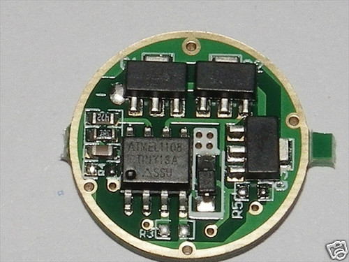

Az ötlet a csatolt kép alapján fogalmazódott meg bennem. Igaz, itt a mirovezérlőnek a feladata a fényerő gombnyomásra történő változtatása, valamint a villogtatás, de ezen túl lehet lépni, vagy akár benne is maradhat.
A led maximáli árama? hiszen a pwm egyik előnyös tulajdonsága, hogy beállítható az áram is.
Tehát: áramgenerátor, + hőfokfigyelés, +telepfeszültség figyelés, esetleg 1 másodperces villogás. Az áramforrás feszültsége ugye 3,6V ?
Így igaz, az áramforrás egy Li-ion akksi lenne. Az áramkorlátozást megoldja az AMC7135. Ez 350mA-t tud és egy CREE XP-E esetében 1 db, egy CREE XP-G esetében 2db párhuzamosan (700mA) lenne benne. A mikrovezérlőre csak a hőmérséklet szabályozást bíznám.
Tudom, hogy Attiny13 van a panelen. Mint írtam, az ötletet adta csak. Elakadásom pedig a programozásban van, vagy hogy szavaiddal éljek, a "hogyan"-nal. Attiny-hez fűzöld vagyok. PIC programozóm már legalább van és néhány egyszerű feladaton ezen a platformon már túl vagyok. Magyarul a programozásban kérek segítséget és mint "icserny" javasolja PIC12F683-ra kéne egy program.
