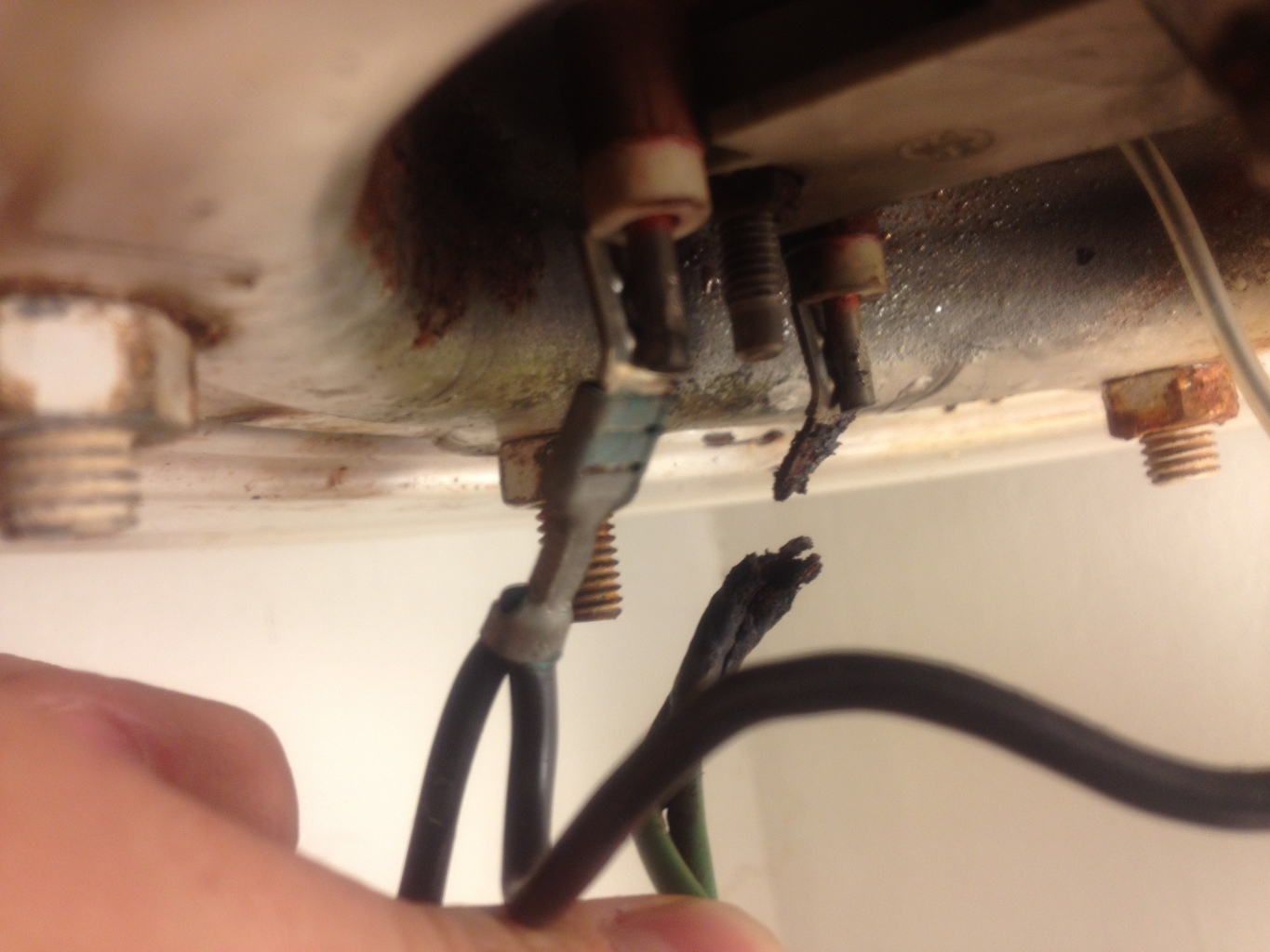

lecsapta a bojlerem a villanyórát, majd ez a látvány fogadott.. mi lehet a probléma? tönkrement a fűtőszál? vagy ennek az lehet az oka, hogy már egy ideje csöpög a bojler és ez okozhatott valami zárlatot?
Szerintem csak elkorrodált a csatlakozó a víztől. Cseréld ki a csepegést szüntesd meg és újra szól a hatlövetű.
Köszi szépen a választ, akkor kicserélem!
de a csepegést nem tudom, hogyan szüntessem meg... :S elég hülye helyen szivárog. nem csavarnál.. :S
Vegyél hozzá alaplapot, vagy hegeszd meg a régit. Persze a tömítést is cserélni kell. Ahogy köbzoli is írta. Ha nincs sarufogód lehet kábelkészletet is venni hozzá szinte minden villanyszerelő boltban.
A hozzászólás módosítva: Jún 1, 2013
Szia szerintem új alaplap+fűtőszál+fűtőszál tőmítés +Alaplap tömítés amint látom el vannak rohadva a csavarok is ezért boiler csavarokat is kell venned 6 db valamint 6db anya csavar és lapos alátét is kell 6 db ezútán leengedni a vizet kicserélni mindent és ok lesz kb 4000ft összesen

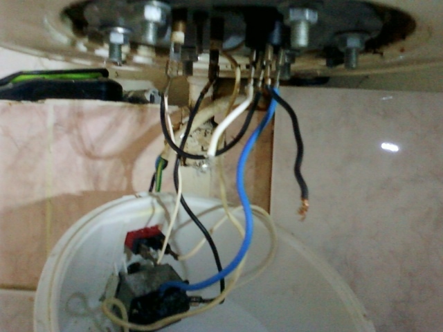

Ez lenne az....az is hozzátartozik,hogy ahol az a 4 lábú valami kütyü van az egy nagyot szikrázott és levágta az automatát,mert egy darab drót rövidre zárta.Ez is lehet baj?
Szia az a kütyü amit mondtál az a hő korlátozó ami ha a képet nézem a régi tip hajdu boiler
ilyet már nem kapsz ezért alaplapot kell cserélned. Én ilyenkor alaplapot,fűtőszálat,hőkorlátozót, vezetékköteget,és tömítéseket cserélek Ha ez megvan minden ok
Alaplapot most cseréltem,csavarokat,tömítést is....igaz,hogy ezen az alaplapon nem találtam a hőkorlátozó felfogatását és szilikonnal ragasztottam be/fel...ez is gondlehet abban,hogy amint eltekerem a hőfokszabályzót eltűnik az áram?
mmmmeg van a hiba;204 volt jön csak ki a csatinál.
A hőkorlátozót is cserélni kell új fajtára a fűtőszál rögzítő csavar egyben a hőkorlátozó csavarja is
