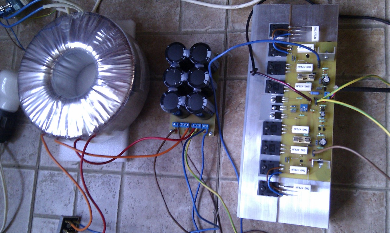

(#) szaka válasza reloop hozzászólására (») Júl 8, 2013 /
Sikerült összeraknom az egész végfokot és kiválóan működik!!!
Köszönöm a segítséget!!!

(#) reloop válasza szaka hozzászólására (») Júl 8, 2013 /
Örülök! Magával az erősítővel mennyire vagy megelégedve? Megpróbálnám utánépíteni, tetszik az áramkör feképítése.
Tökéletesen müködik és szép dinamikus hangja van.
Csak némelyik szériát nem eléggé pufferelik táprészen.
Ugyanis nekem ebből 2 db van itthon. Az egyikben 6 db 3300 µF puffer kondi van, a másikban csak 4 db. Ez észre is vehető a hangzásban.
Persze hely viszont 8 db-nak van a panelon.
Sok sikert az után építésnek!!!

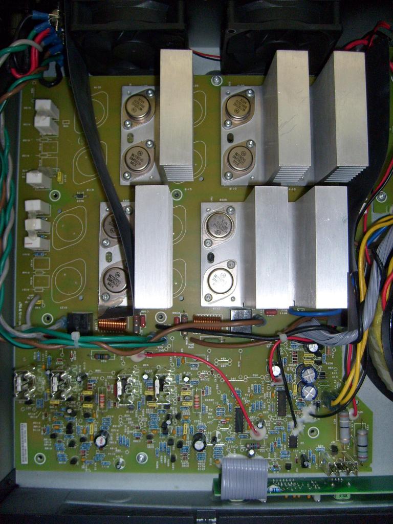

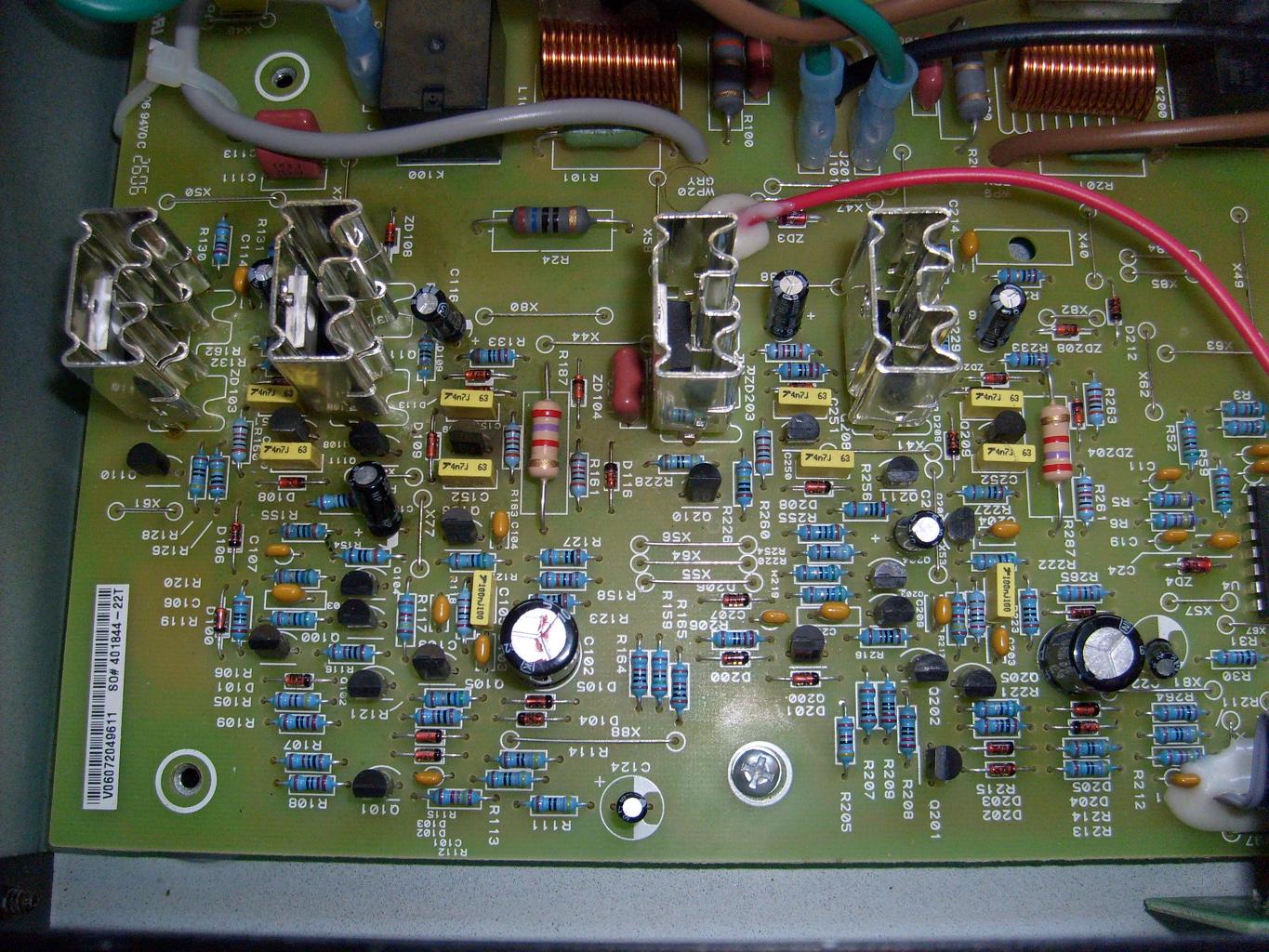

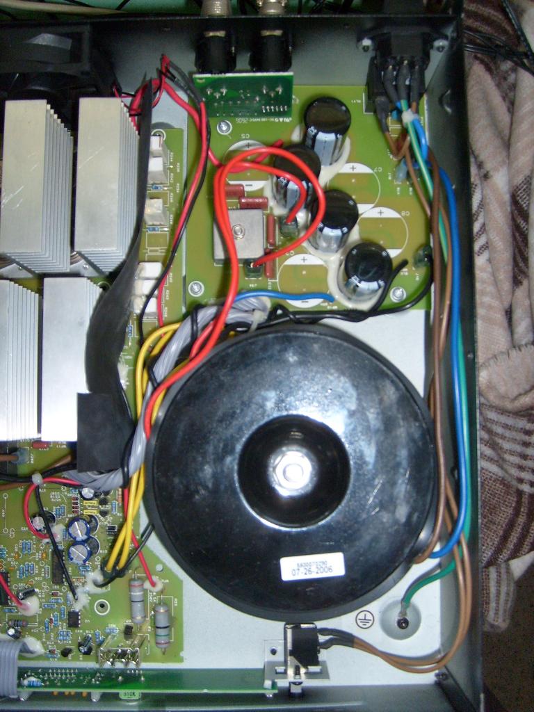

(#) szaka válasza Koncsar hozzászólására (») Júl 9, 2013 /
Holnap reggel felteszem!!!
Itt vannak a képek!
