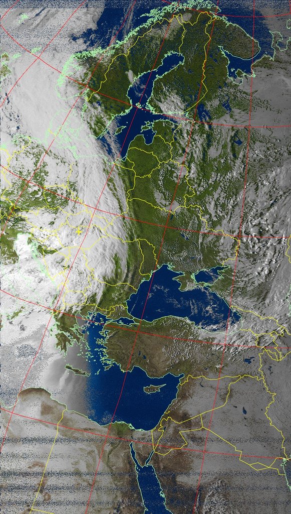

Szereztem egy R820T chipes donglet, most azt tesztelem. Sikerült összekapcsolnom az Orbitront az SDRSharp programmal, ami képes korrigálni a műhold dopler csúszását. Akit érdekel ezen az oldalon megtekintheti, hogyan kell megcsinálni. Majd délután megfogok vele pár műholdat. Remélem sikerül vele értelmes képet venni.

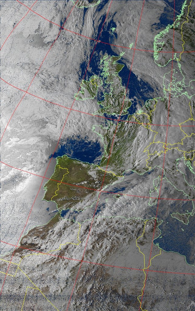

(#) tcsabi válasza szendi001 hozzászólására (») Júl 4, 2013 /
Megjött a szűrő, beraktam és ezt vettem vele ... Megoldotta az eddígi problémát. A képen látható 2 db zajsáv, a nem messze lévő Ferihegyi légiirányítás zavara. Az antenna egyenlőre
egy 145megás TrióStár, de megpróbálom majd a 137megás keresztyagival is. A vevő a rajz szerint van, nincs előerősítő, de tervezem és fogok egy QFH antennát is építeni. Elképzelhető, hogy a QFH annyival erősebben vesz majd, hogy a Ferihegyi rádióadások nem látszanak
annyira, vagy egyáltalán nem.
Szerintem a vevőérzékenység megfelelő, a szelektivitása talán nem, de lesz lehetőségem kipróbálni egy komoly vevőt is. Majd megírom a tapasztaltakat.
Neked hogy sikerült az újbóli próba?

(#) pmate95 hozzászólása Szept 8, 2013 /
Sajnos a dongleval nem egyszerű az apt vétele. Valamiért elcsúszik az egész kép. Próbáltam már mindent. FM, WFM módban is. Felvett hangból sem jobb... Tudja valaki, hogy mit lehet csinálni ezzel?
A szkenner meg érzékenyebb a zavarokra. A dongleval szép lenne a kép, de elcsúszik. Próbáltam a doppler korrekciót is, de nem oldotta meg a problémát. Valami ötlet? A youtubos videókon minden működik, csak itt nem.
Nem tudok ide képet tölteni, csak dropboxra. Bővebben: Link
73&DX! HG8-654
A hozzászólás módosítva: Szept 8, 2013
(#) kadarist válasza pmate95 hozzászólására (») Szept 8, 2013 /
Milyen programot használsz?
(#) pmate95 válasza kadarist hozzászólására (») Szept 8, 2013 /
Az SDRSharp-ot, vételre pedig WXSat.
A szkenner pedig, ha nem zavarja senki, leszedi a képet egész szépen. Sajnos ez az SDR nekem nem akar rendesen menni. Lehet, hogy a gép túl lassú hozzá. Ahhoz képest, hogy több magos csodaproci kéne, elmegy az sdrsharp szaggatás nélkül, még 1 megás sávszéllel is, 025 megáson meg egyenesen süvít a sebesség.
Anak idején én is WXSat-ot használtam, úgyhogy ismerem a jellegzetességeit. A képen azt lehet látni, hogy minden megtörés előtt megszakad a hangfrekvenciás jel (dropout). Ilyenkor kiesik a jól megkezdett képszinkronból és véletlenszerű helyen folytatja azt. A WXSat menüjében meg kellene keresni a szinkronizálási beállítást és ott szabadonfutóra állítani azt. Ettől ugyan nem lesz vízszintes irányú megtörés, de fekete vízszintes csíkok lesznek a képen a jelkihagyás miatt.
