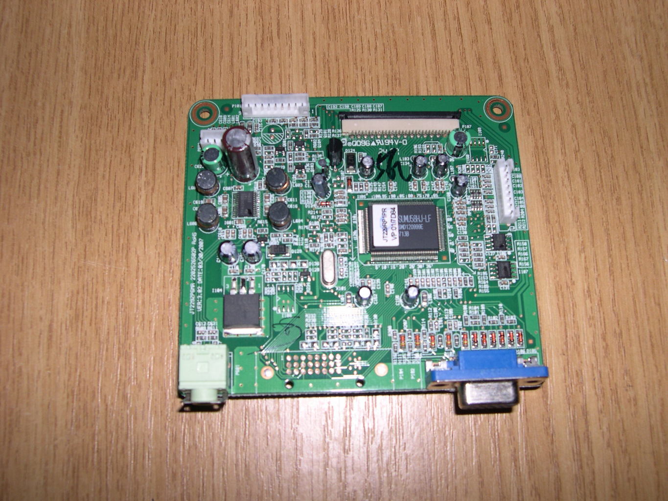

Kondik kicserélve az összes a tápban!Most elindul a táp és megy a háttérvilágítás is!De!Ha rádugom az lcd vezérlő panelt leáll a háttérvilágítás és se kép se hang.Haladunk de még valami fogja a tápot szerintem. Van rajta egy végfok a monitor belső hangszóróihoz.Zárlatot nem találtam.Kodikat cserélnem kellene?Vagy a terhelés nem bírja a táp?Valami még gyengélkedik?De lehet hogy a scaler tilt le még valamiért! A hozzászólás módosítva: Júl 9, 2013

Tyű, azt tudod-e, hogy a vezérlő amit ezen a fotón mutatsz nem csak 1-2 oldalas nyák? Azon ha te kondit cserélsz....
A hozzászólás módosítva: Júl 10, 2013
Ha szendvics panel akkor se lesz gond.Alaplapokat is szoktam kondizni.

A másik hogy nem akarlak elkeseríteni, de simán el tudom képzelni hogy a vezérlés(scaler, stb) egyszerűen tönkrement (pl a táphiba miatt nagy váltófesz kerül a vezérlőpanelre). Ez esetben megszakadhatsz, akkor se lesz jó. A hozzászólás módosítva: Júl 10, 2013
