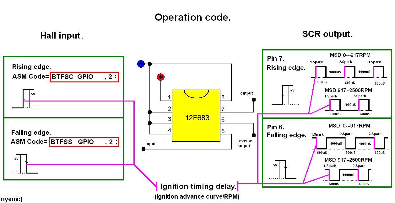

Az MSD (Multiple Spark Discharge) még elbírnám képzelni, persze csak alacsonyabb fordulatnál.
Sokkal könnyebben indulna a motor.
Lásd kép:Én most ilyen kimeneti időket használok amit úgy érzek (indítási könnyebbségben) elég jól elletek találva.
Aztán a nagyobb teljesítményű inverterhez, majd még lehet csökkenteni is kell (még azt nem teszteltem ilyen téren).
Szóval egy ilyen dolgot is érdemes lenne bele kalkulálni.
Főleg ha vezérlő, CDI gyújtáshoz készülne és nem TCI-hez.

Nem biztos, hogy jól értem, ez az lenne, hogy alacsony fordulatnál több szikrát is adna egy gyújtás ütem alatt? Ha nem, akkor kérlek írd le mi is ez!
(#) nyemi válasza watt hozzászólására (») Júl 9, 2013 /
Igen. A beérkező Hall jel, majd a időzítés letelte után jön egy szikra a tényleges időbe , majd követi még kettő a szikrák közt egy meghatározott idővel. A jelen esetben 1600uS (ez az idő inverter teljesítmény függő is).A lila egyenesek a szikrákat jelölik. Ez azért jó mert a CDI gyújtás szikra ideje nagyon kicsi (300uS vagy még kevesebb)és ezért bőven van idő még 3 ( vagy 2-re) szikrára is a felső holtpont ellőt , ami indításnál, és alacsony fordulatnál fellépő karburátor túldúsításánál, nagy előny.

Nyemi 3szikrája csak 1000 fordulat alatt van a kép szerint amit feltöltött.
A hozzászólás módosítva: Júl 9, 2013
Azért nincs nagy fordulaton. Bár megoldható lenne de a kapcsoló eszközt le kéne cserélni Fet-re vagy IGBT-re, avagy gyorsan kikapcsolható félvezetőre.
„De mi lenne, ha folyamatos szikrát keltenénk?”
Nagyon nagy lenne az energia igény, mert 10-13bar nyomáson nem olyan könnyű folyamatos szikrát csiholni.
Akkor már inkább Plazma gyújtás.
0-917 fordulatig 3 szikra.
917-2500 fordulatig 2 szikra
2500 fordulat felet 1 szikra.

12f683-ra akarnám mert úgy gyorsan meg van, meg megmondom őszintén nincs kedvem át írni más pic-re. Szerez már be egyet . Köszi.
Ja igen Gompy félére csak szerintem pozitív jelet fogjuk használni az impulzus tekercsnél.
