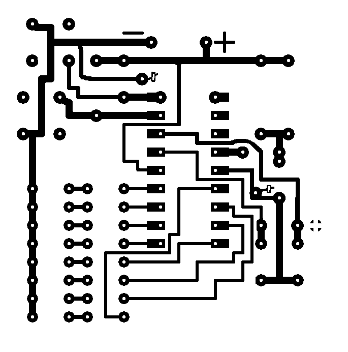

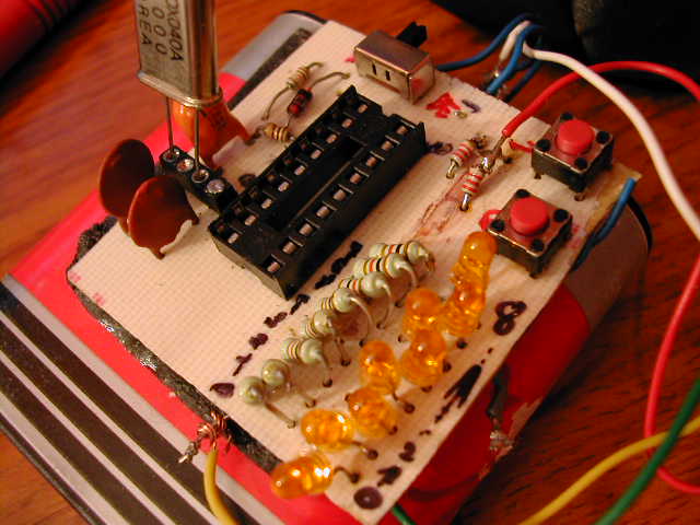

Hello! Szeretnék csinálni egy próbapanelt PIC 16F84-hez, ahol a B port összes lábára rákötött ledeket kéne vezérelnem. Nekem megvannak az ellenállás értékei a ledek előtt (védőell.), de nem tudom hogy mit kössek a reszet kivezetésre. Szóval gondolom hogy fog kelleni egy 4Mhz-es rezgőkvarc... az órajelbemenetekre, de a reszettel nem tok mit kezdeni. Ezt kéne megoldani. Előre is köszi.
(#) Tomee válasza (Felhasználó 924) hozzászólására (») Márc 14, 2006 /
Ezer és egy ilyen topic van itt a HE-n és a neten is.
Fogj egy R-C tagot!
Kondi test felé az ellenállás meg +táp felé és a közepét meg a pic Mclr bementére.
A kvarc lábaira még kell egy- egy 22pF kondi test felé.
Keress rá a neten, hogy "pic" és ezer meg ezer linket fogsz találni!

(#) Tom Lord válasza Tom Lord hozzászólására (») Márc 14, 2006 /
Ja! ExpressPCB!
(#) Tom Lord válasza (Felhasználó 924) hozzászólására (») Márc 14, 2006 /
Bármelyikkel megpróbálhatod, gyakorlatilag 10k-1M, 10p-10n között is lehet.

Tom Lord a feliratokat, hogy csináltad a panelra?
(#) tozo07 válasza Tomee hozzászólására (») Márc 14, 2006 /
Szerintem felvasalta mint a vezetékeket, vagy tévedek ?
(#) Tom Lord válasza tozo07 hozzászólására (») Márc 14, 2006 /
A panelt Poz. 20-al, a felirat vasalásos technika.
Csak bakelit lapra sikerült tökéletesre, az üvegszálasra nem tapad rendesen.
Ez hogy tetszik?
(#) Tom Lord válasza Tomee hozzászólására (») Márc 14, 2006 /
Nem egészen, amit én írtam, az az RC tag a kvarc helyett.
A reset ák. (amiről te beszélsz) az 10kohm, és 10uF, persze ez is tág határok között lehet, de ettől nagysárenddel ne térj el!
(#) Tomee válasza Tom Lord hozzászólására (») Márc 14, 2006 /
Jó ez a feliratozás.
Csak ha magamnak építek áramkört akkor valósznü, hogy nem sok hasznát veszem. Esetleg addig mig beforrasztom és bedobozolom.
De minden esetre jól néz ki.
Csak akkor csinálok ilyent, ha nem tervezem a bedobozolást.

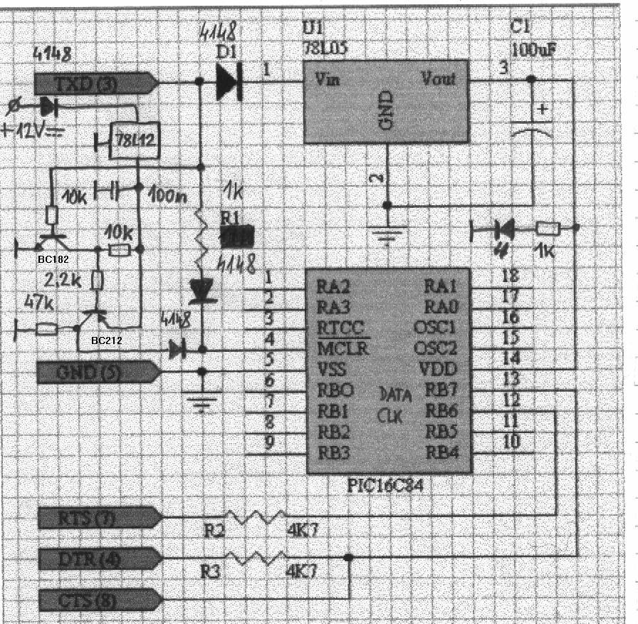

Namost olyan problémám adódott, hogy nem tudom beégetni a PIC-be az ICprog- softwerrel a progim, a programozóm pedig ez
Szóval kiolvasni a tartalmát kitudom, csupa 0, de beleégetni nem tudok semmit. Mi lehet a gond?! A PIC tipusa PIC16F84A.

(#) Tom Lord válasza (») Márc 14, 2006 /
Először talán az, hogy a PIC égetéséhez 13V- ra van szükség, és ezt nem mindegyik alplap soros port tudja.
A másik, ha a programozásnál úgy állítottad be az égető progit (nem csak az ICprog-nál!), hogy a prg védelmet beállítottad, akkor nem lehet kiolvasni, az-az ellenőrizni.
Ha ilyent akarsz írni, akkor az írás ellenőrzést át kell állítani a lépésenkénti ellenőrzésre (minden írási ciklus után ellenőriz).:yes:

(#) Slope válasza (Felhasználó 924) hozzászólására (») Márc 14, 2006 /
El kell hogy szomorítsalak, kiolvasni sem tudod! Ez csak az ICprog tréfája.
A kapcsolás egyik nagy gyengéje, hogy a programozófeszültséget a soros portról veszi, ami a mai gépegben még a 10V-ot is ritkán éri el. A 470µF-os kondi pont ennek a problémának a részleges megoldása. Nem csinál mást csak megtolja a feszültséget (pufferel). Ezt pedíg azért lehet megtenni, mert a programozás nem folyamatos, hanem impulzus szerű. A zener pedig nem hagyja, hogy a progfesz 14V felé menjen.
Szóval valószínűleg a PC-d párhuzamos portja, nem ad le elegendő feszültséget. Megpróbálkozhatsz egy nagyobb értékű kondenzátorral, vagy lemondassz róla, és másikat építesz. Én spec ezt a programozót használom, és működik hiba nélkül, de csak mázliból. Van ennek a kapcsolásnak egy kéttranyós változata is. Kipróbál6od azt is...
Ha egyik sem megy, akkor vagy külső tápot használsz, vagy feszültség többszörözőt.

Kiegészítés: Hát a legjobb, ha külső tápot használsz. A PIC tápfeszültségét tedd állandóra (közvetlenül 5V), a prog feszültséget (13V) pedig egy tranyón keresztül add neki. A tranyót TxD vezérelje!
Ezt a kapcsolást meg próbáld ki nagyobb kondival.
Erről lelesheted, hogyan kell a külső tápot aplikálni, ill. ha, soros égetőt akarsz,ezt építsd meg:
