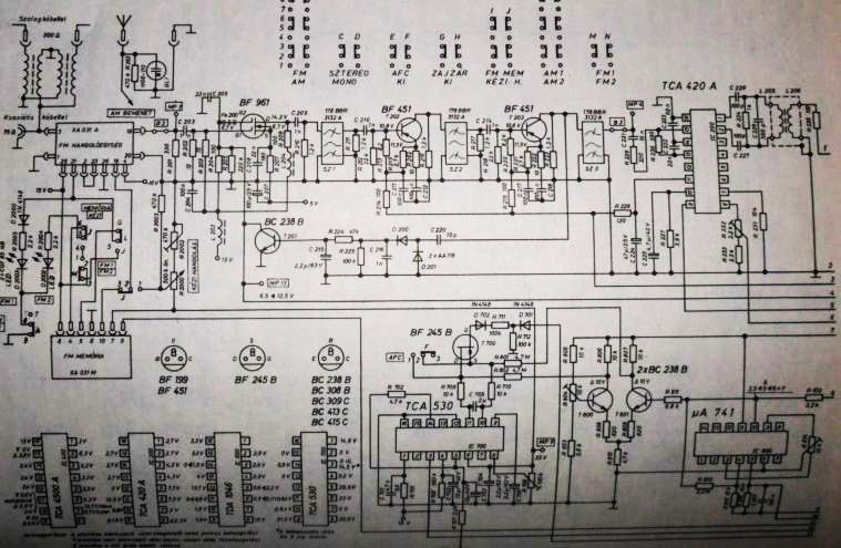

(#) fecameca válasza burgdavid hozzászólására (») Júl 16, 2013 / 1
A kollégák kicseréltetnének veled mindent, csak úgy látatlanban.Ha a FET lábain annyi mérhető, ami a rajzon van, akkor általában jó. Én először is összehasonlítanám egy jó rádióval, vagy olyan helyre vinném, ahol biztosan jó a vétel. Azután lekötném a tunert, és a jó rádióból lógatnám át a KF jelet egy koax kábellel. Az IC-k hez én sem nyúlnék, hangolni ebben a rádióban nem sok mindent lehet, de meg lehet próbálni. Ez a fajta tuner nem hajlamos a gerjedésre, de látatlanul nem esküdnék, hogy a rádiódban (vagy a közelében) nem gerjed semmi. Volt dolgom viszont életemben néhány gyárilag nem túl érzékeny készülékkel. Sok rádiót eleve úgy terveztek, olyan helyre, ahol bivalyerős helyi adók hemzsegnek. Magyarországra a 90-es évekig ez nem volt jellemző, éppen ezért a Videotonok a külföldieknél sokkal érzékenyebbek, Orionom viszont sosem volt. (A rajzod alapján olyasmi, mint a dán, az se volt igazán egy csúcs a plusz tranzisztor beépítése előtt) A nem elég érzékeny rádióimmal a tuner és a KF közé beépített plusz 1 tranzisztor (Vagy FET) szinte mindig csodát tett.

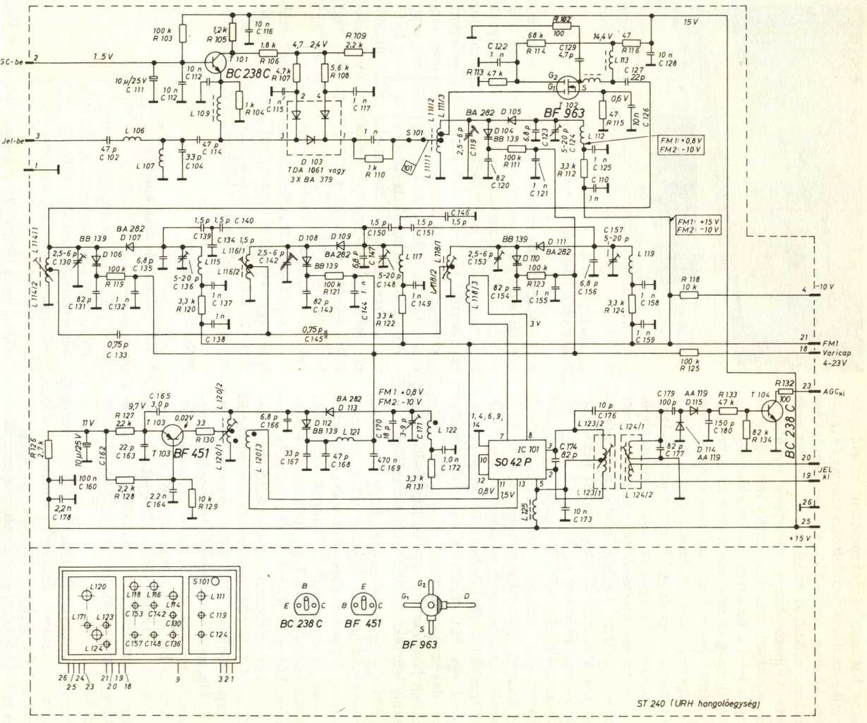

(#) dollerakos hozzászólása Máj 3, 2014 /
Üdvözletem!
Egy Orion ST 240 tunerrel van gondom. A hangolóegység CCIR-részéért felelős alkatrészek valamelyike lehet a hibás, ugyanis a CCIR-en nagyon érzéketlen, még méretezett tetőantennával is sutyorog a vétel. Az OIRT-on egy CCIR-OIRT-konverter segítségével a vétel tökéletes, még egy darab dróttal is maximális a JELSZINT-műszer kitérése. A hangolóegység a felújítás előtt és után is ugyanezt a jelenséget produkálja. (A felújítás alatt azt értem, hogy a 9 db kerámia trimmert egyenként kicseréltem, a csere után egyenkénti behangolás... - Már nagyon sok készülék hangolóegységét felújítottam, tehát ezzel semmi baj; abban reménykedtem, hogy ez a hülye hiba í]y megszűnik, de nem...) Hogy biztosra menjek a minél pontosabb diagnózisra vonatkozóan: keresztbe cseréltem egy másik ST 240-nek a hangolóegységét ezzel és a tapasztalatok abszolút megerősítést nyertek, hogy a hangolóegységgel van a baj, ugyanis a másik készülékhez tartozó hangolóegységgel a tuner kitűnően működött és ugyanakkor abból a készülékből, amelyből a hangolóegységet kivettem, szintén produkálta a jelenséget: csak a CCIR sávban érzéketlen volt. Mit tegyek, melyek pontosan azok az alkatrészek, amelyek a CCIR-vételért felelősek, esetleg mivel kezdjek, ha cserélgetni szeretnék alkatrészeket a hangoltkörökben és melyeket? Remélem, a FET és az S042P keverő IC nem hibás, mert ezeket már nem kapni (és gondolom, azért sem lehetnek hibásak, mert akkor az OIRT-on is rendetlenkedne). Egyébként az S042P lábain a feszültségek a kapcsrajzban közölteknek megfelelőek. Sajnos, ide vonatkozó nagyfrekis méréseket nem tudok végezni (és bevallom, nem is tudom, mit és hogyan mérjek...) Arra rájöttem, hogy amikor FM2-re (CCIR-re) van kapcsolva, akkor a -10 V-os fesz él a modulátor-körökben.... A segítségeket nagyon köszi. Üdv.
A hozzászólás módosítva: Máj 3, 2014
(#) gkari válasza dollerakos hozzászólására (») Máj 3, 2014 /
Szerintem a hangoltkörökben max. a varicap(-ok) lehet(-nek) hibásak, de valószínűbb, hogy ezek tápja nem tudja a teljes fesz. átfogást. Mérd a tápot a "varicap" tápponton, ill. még esetleg kontakthibás a hangolópoti! Az SO 042 ma is kapható. A mod.fesz -10V pont jó.
(#) dollerakos válasza gkari hozzászólására (») Máj 3, 2014 /
Köszi. Ha jól értem, a 18-as ponton mérjek? (A varicap táppont alatt azt érted?) - Ugyanis az változik, attól függően, hogy hova hangolok. A hangolópoti kizárt, hogy rossz, mert a másik hangolóegységgel tökéletes a gép. Ebből következően biztos, hogy csak a hangolóegységben lehet a hiba. Azt viszont megnézem, hogy egyenként, a varicapok katódján mennyi a fesz. Valamint a katódhoz képest is méregetni fogok. Az a gyanúm, hogy valamelyik hangoltkörben elvész valami fesz... Ha jól gondolom, a -10 V-hoz legközelebb eső alkatrészekkel érdemes kezdeni. Ha van még ötlet, köszi.
