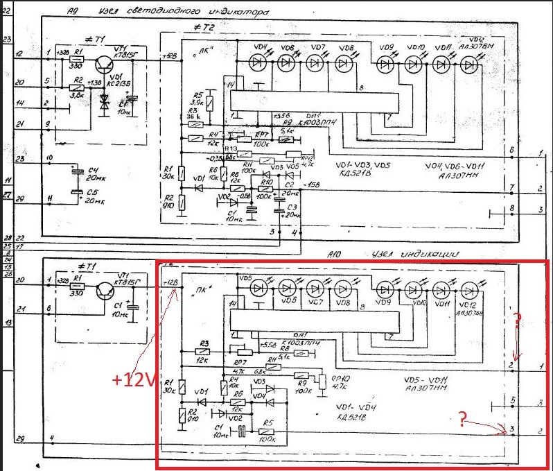

(#) Directors hozzászólása Aug 5, 2013 /
Adott ez a kapcsolási rajz. Sajnos nem tudom hogy a jelet azt hová kell kötnöm. Ezen kívül a diódák milyen típusúak lehetnek?
Az-az egy árva kondi az 10µF lenne?
Jól gondolom hogy nekem csak a pirossal bekeretezettet kell megépítenem ?
(#) eyess válasza Directors hozzászólására (») Aug 5, 2013 /
Az ic előtti tranzisztoros fokozat is kell , illetve nem árt.
A diódák 1N4148 bőven megteszi . A jelet a pirossal bekeretezett rajzon a 3 mas pontra kell kötni.
