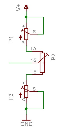

Segítségre lenne szükségem. Az huzalozási rajz alapján elkészítettem a forrasztó állomást, de sajna nem működik. A kapcsolási rajz ami alapján építettem a csatoltól annyiban tér el, hogy a led az opto OV-os ágában van, és nem a műveleti erősítő 2. kimenete és az opto 1. bemenete között van, valamint a trimmerek nálam 1k-sak, a főpoti 50k nekem is. Az opa kimenetein mérek feszt. Amit nam értek, hogy a 24V-os csatlakozó két szélső pólusa között is, ami olyan mintha a triak átvezetne. Az outon az a magányosa tekercs a forrasztó páka fűtű betétje lenne, de gondolom ez kikövetkeztethető. A hozzászólás módosítva: Júl 13, 2013
Készíts kérlek egy rendes kapcsolási rajzot arról a nyáktervről, amit felraktál! Amit az előbb linkeltél, azt lehet etalonként nézni? Ha igen, akkor a 2db 1K-s potit nem értem. Kapcsolási rajz szerint azok csak sima ellenállások a "főpoti" alatt, felett. De ha szeretted volna az alsó, és felső határértéket beállítani velük, akkor vagy 50-100k-s potit kellett volna beraknod, sima állítható ellenállás módjára, vagy pedig a főpotit kellett volna arányaiban kisebb értékűre venned, hogy a feszültség osztása megfelelő legyen. Jól látom, hogy mindkét 1k-s poti egyik lába pozitívon van? Tényleg rakj fel egy kapcs. rajzot, ami konzisztens a nyák tervvel! A BT139 lábánál a vezető sávok túl közel vannak egymáshoz.

Bocsánat, elnéztem a rajzot feltöltéskor! Annyira se seri, se száma az átdolgozásoknak... Az alap kapcsolás a Vzolee féle megoldás, de ezzel az osztó megoldással, ahol a trimmerek 1k-sak, a főpoti 50k. A hozzászólás módosítva: Júl 13, 2013

Akkor már a potik sincsenek jól bekötve. Hallgass inkább Alkotóra, hamarabb lesz forrasztóállomásod! Egyébként ha szeretnéd erőltetni ezt az alsó- felső potis megoldást, ami magában jó, akkor legalább akkora potit rakj be, mint amekkora ellenállás ott volt eredetileg. Ugyanis egy poti ellenállása kisebb lehet, de nagyobb nem ! És feszültség osztás szempontjából nagyon fontos az értékük! Ezzel a két 1K-s potival alig tudtál volna valamit beállítani, tehát értelmetlen, hogy bent vannak.
