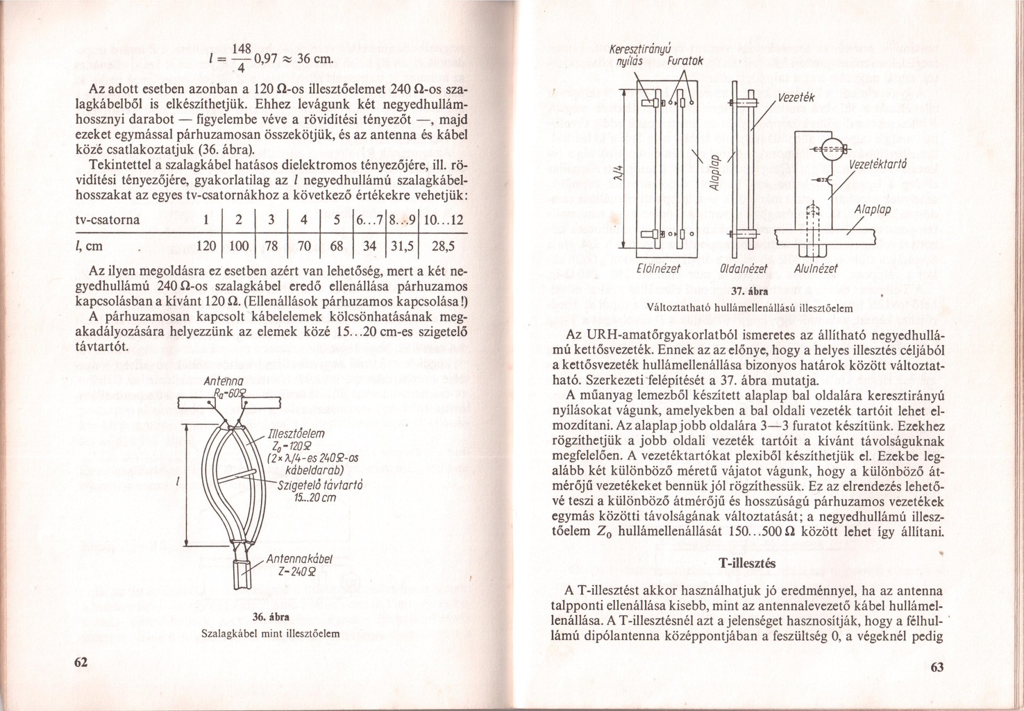

(#) pucuka válasza gyulank hozzászólására (») Máj 10, 2013 /
A dipólok "közösítése" történik tápvonal transzformátorokkal. Ezek a tápvonal darabok úgy vannak kialakítva, hogy a dipólok talpponti impedanciáját a megfelelő impedancián, és fázisban traszformálja a közös pontba. Így van biztosítva az egyes dipólok által szolgáltatott jelek fázishelyes, reflexió mentes összeadása. (az egyszerű szemlélő, csak gubancos dróthalmaznak látja.) Ettől bonyolult.
Ez, és a szalagkábel is tápvonal, szimmetrikus tápvonal, csak más más az impedanciája, és a szalagkábelből is készíthető transzformátor.
