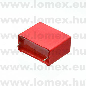

(#) Elami válasza (Felhasználó 46585) hozzászólására (») Júl 15, 2013 /
Oké, ez tiszta, elvileg néhány centis távokban tudok gondolkozni, hisz ahogy írtam is mindent igyekszek belepakolni egy pc-tába.
Viszont a kábel keresztmetszete nekem nem világos. A lomexben találtam egy 22mikrof-es kondit, de ennek olyan piszkafa lábai vannak! Van értelme a vastag kábelnek, ha itt így leszűkül a keresztmetszet? (Lehet, hogy amatőr a kérdés.)
Kondi
(#) cimopata válasza Elami hozzászólására (») Júl 15, 2013 /
Azokon a lábakon csak a fet ki és bekapcsolás pillanatában fog áram folyni, gyakorlatilag, ha nem lesz megpakolva elektrolitkondival a betáp rész, akkor az akkumlátor és a PWM vezetékeiben eltárolt energiát kell elnyelje.
Impulzusban elég nagy áram, de effektív értékben csupán pár amper. Elbírja.

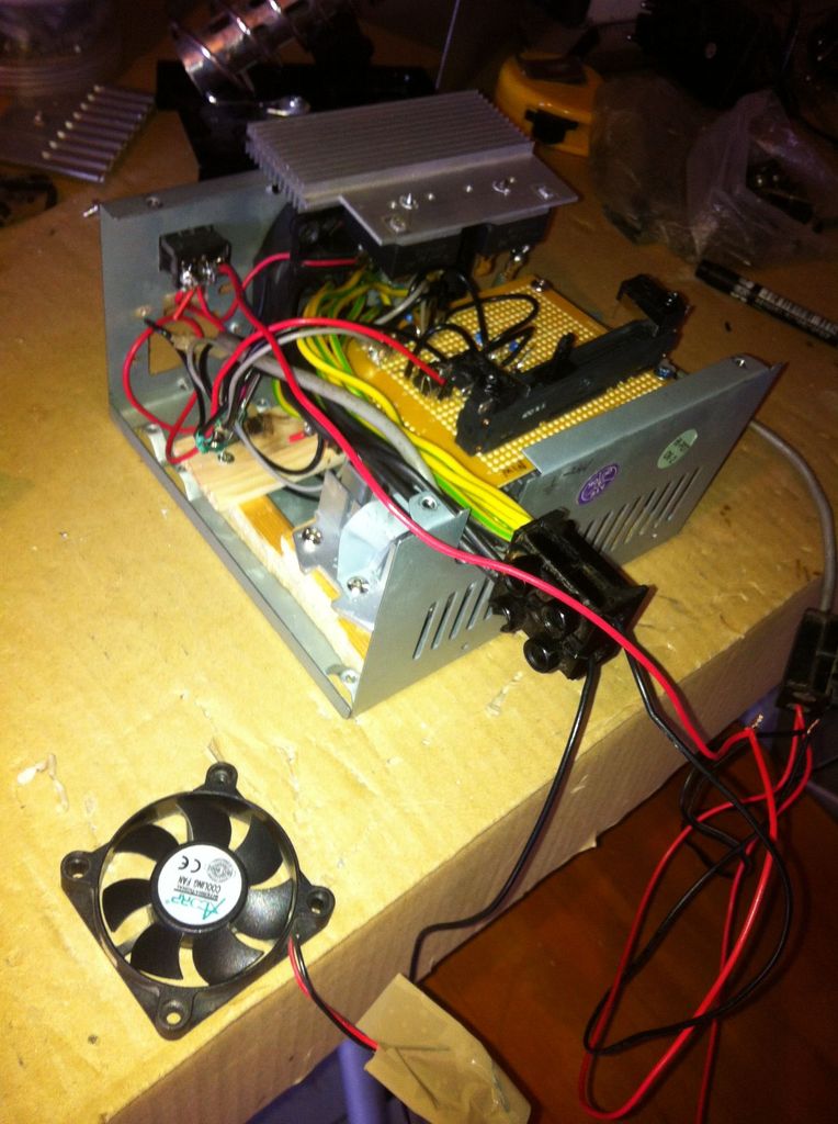

(#) Elami hozzászólása Júl 16, 2013 /
Hát mindenkinek köszönöm a segítséget, végül is sikerült elindítanom. A problémája az volt, hogy az egyik forrasztásomat nagyon alpári módon sikerült kiviteleznem (nem is érintkezett), ráadásul a Timer 7es lábát elfelejtettem rendesen bekötni mindenhova, ahova kellett. Meg se merem mondani, hányadszor ellenőriztem le mindent, mire észrevettem.
A lényeg viszont, hogy a fenti kapcsolási rajz alacsony teljesítményen már tutira működik hibátlanul!
(A képen látható pc-ventivel próbálgattam 12V-ról)
Beletettem már a diódahidat is, kapott egy aktív hűtést (a pc-táp eredeti ventijét benne hagytam, csak megfordítottam, hogy fújjon), illetve elkezdtem kiépíteni a potméter végállásaihoz a mikro-kapcsolókat, melyek majd reléket fognak vezérelni, pont úgy ahogy az a kiinduló EcoPityu féle kapcsolási rajzon is volt.
Illetve nem felejtem el azt a bizonyos kondit sem még rákötni, mielőtt a nagy motort 24V-vel rákötném.
Ha esetleg lenne még valakinek ötlete, azt továbbra is szívesen veszem...
(#) Elami hozzászólása Júl 21, 2013 /
Sikerült ma 24 voltról is kipróbálnom az 1,5kw-s motorral.
Remekül hajtotta, semmi füst , és bár nem nagyon tapogattam végig, de komolyabb melegedést sem tapasztaltam.
Az egyetlen problémám az volt az egésszel, hogy vezérlő magas, nagyon gyorsan kattogó hangot adott ki. (inkább sípoló berregést)
Alacsonyabb feszültségnél jobban hallottam, max. teljesítménynél kevésbé. Mindez a kattogó-sípoló hang a 12 voltos meghajtásnál egyáltalán nem jelentkezett. Sajnos nem tudtam behatárolni, hogy pontosan honnan is jöhetett, de talán a MOSFET-ek timer általi kapcsolgatását hallottam a MOSFET-ekből, de csak tippelek...
Szerintetek ez az üzemszerű működés lehet, vagy valami gáz van vele?
(#) (Felhasználó 46585) válasza Elami hozzászólására (») Júl 21, 2013 /
Nem lehetséges, hogy túl kicsi frekvencián megy az egész? Szkópon meg kellene nézni a FET-ek drain-source feszültségét.

(#) Massawa válasza Elami hozzászólására (») Júl 22, 2013 /
Valamivel pontosabban kellene leirnod mit is hallasz, mert a 650 Hz-t aligha lehet kattogásnak hallani, az magasabb mint a sima "a" hang a zongorán. Tehát az inkább sipol mind kattog, a sipolás meg normális állapot.
A frekivel játszhatsz, de elöbb az ilyen kattogásokat kellene kezelni, mert ez valami mást mutat.
(#) Elami válasza Massawa hozzászólására (») Júl 22, 2013 /
A zaj egyértelműen nem a motorból, hanem a vezérlőből jön. A jellege alapján akár sípolásnak is tűnhet, de nagyon gyors kattogás is hallatszik benne. Nevezhetem akár berregésnek is, mint egy motor, tehát én elképzelhetőnek tartom, hogy ez mégis a frekvencia miatt van. Főleg, hogy a 650Hz, amit én számoltam koránt sem biztos.
De abban 100%-ig biztos vagyok, hogy nem a motorból, hanem a vezérlőből jön.
