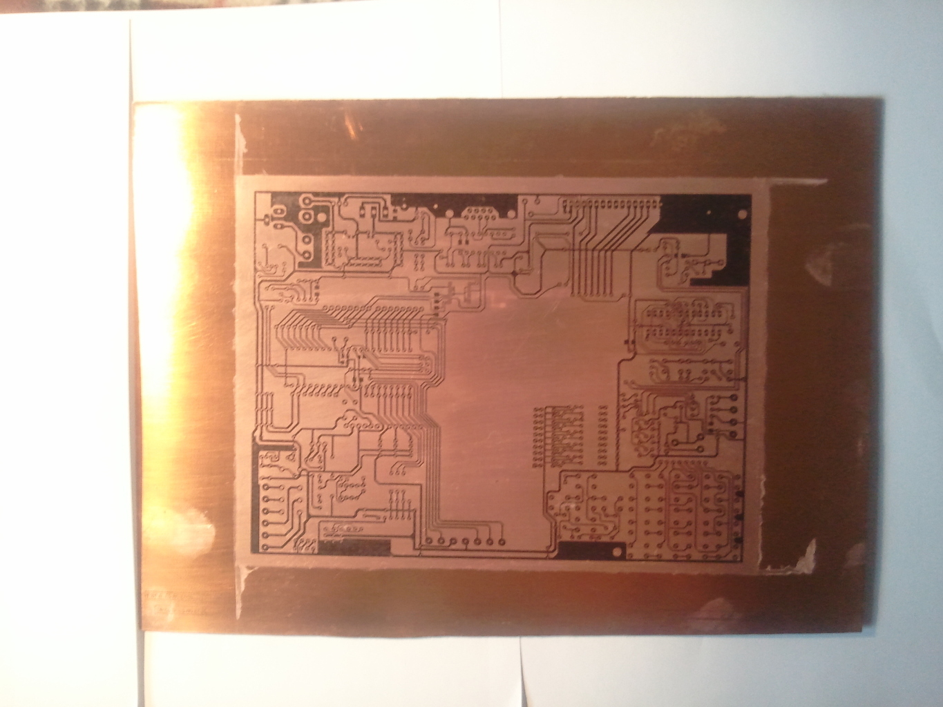

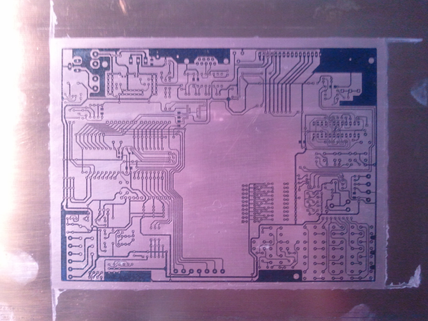

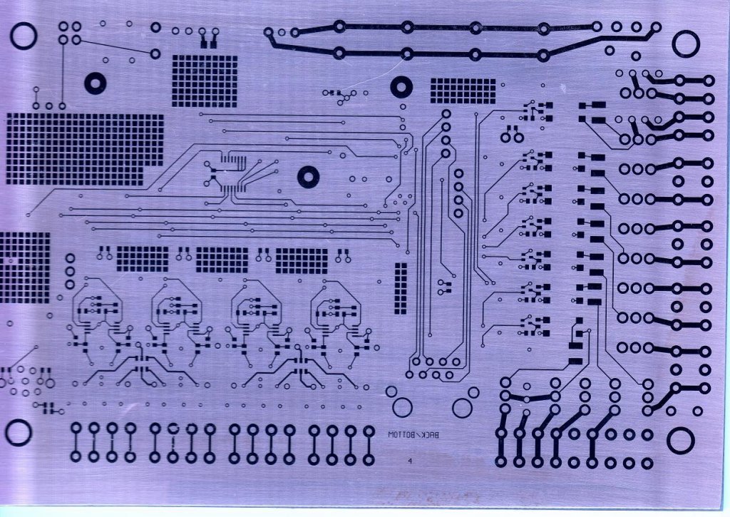

(#) eyess válasza janikukac hozzászólására (») Júl 26, 2013 /
Nézd csak ez egy dry fóliára vasalt teszt volt szerinted ?
És a többi pedig egy A4 es méretű nyák vasalása szóval ne kételkedj bizony meg lehet szépen csinálni .
(#) janikukac válasza eyess hozzászólására (») Júl 26, 2013 /
Jó, jó, de te mindig mindent ki tudsz vasalni, nekem azért nem így megy. Főleg,hogy egy ideje nem gyakoroltam már..
Azért te is mindent ki tudtál vasalni nem ? Vagy még sem ?
Na látod , hogy a vasalás mennyivel kevesebbe kerül .
Apropó a nagyobb méretekkel miért volt gondod ?
