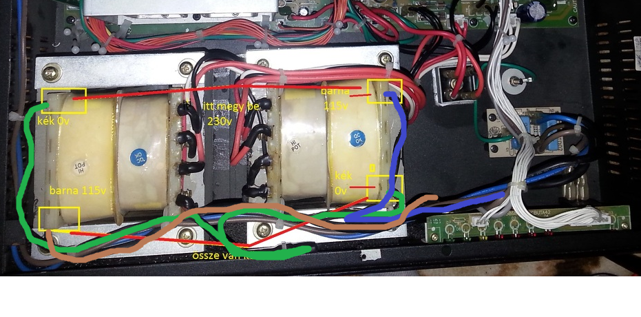

értem akkor mit is kell kimérnem és hol mert nemnagyon értek hozzá
Majd, ha rajta lesz a kondi, akkor érdemes örömódát zengeni.. Biztos vagyok benne, hogy itt valami még nem stimmel. És kondi nélkül nem mérne a multiméter 54V-ot, legfeljebb AC-ben.

Na rátettem a kis trafóra a 2db kondit. Nem sütöttem ki rámértem dc-be az egyikbe volt áram a másikba nem 100% hogy nem jó az egyik be se rakom majd veszek inkább.

Fentebb bejelöltem a rajzodon. 200V DC méréshatárban.
56v ból kivonod a diódán eső feszeket (0,7v-pn átmenet) , máris ott van az 54v, ami puffereletlen, lüktető fesz, ezt méri a multi.

Ez alapján a trafók primere ellenfázisba volt kötve, tehát a gyári bekötés helyes volt, ha a primer nem lett változtatva, akkor most dogloznak a trafók a párhuzamosan!
Ja nem, fordítva vannak a trafók. ![]() A hozzászólás módosítva: Júl 27, 2013

És mégis, a trafók igenis ellenfázisban voltak erdetileg és így a szekunder bekötése is helyes volt!
Úgy tűnik tényleg semmi más gond nem volt, csak a kondi.. A hozzászólás módosítva: Júl 27, 2013
A szekunderek jól voltak kötve, ahogy a srác lerajzolta, az helyes volt ellenfáziíú primer mellett. Ez az egész trafós átkötösgetés felesleges volt és előtte mivel ellenfázisban mentek kvzi kioltották egymás elektromágneses terét, most meg éppen erősítik egymmásét!
Igazam volt, csak gondold végig. Lehet, hogy mindvégig a sreácnak volt igaza és szimpla kondicserélvel életre is kelt volna az erősítő, ha valóban jók a végfokok!! A hozzászólás módosítva: Júl 27, 2013
De igen, tévedsz! Felesleges volt az egész cirkusz! Amikor csak a primer lett átkötve, persze, hogy nem ment renedesen.

Nem ment volna tönkre, csak elcsúszott a feszültség egyik oldalra a rossz kondi miatti terheléstől, ha csak kondit cserélsz jó lenne és már rég kész lennél vele. Én is tévedtem, mert nem gondoltam volna, hogy a kondi hibás, de amit megtudtam, hogy samwha, ahogy az korábban látható, akkor már egyértelművé vált.
