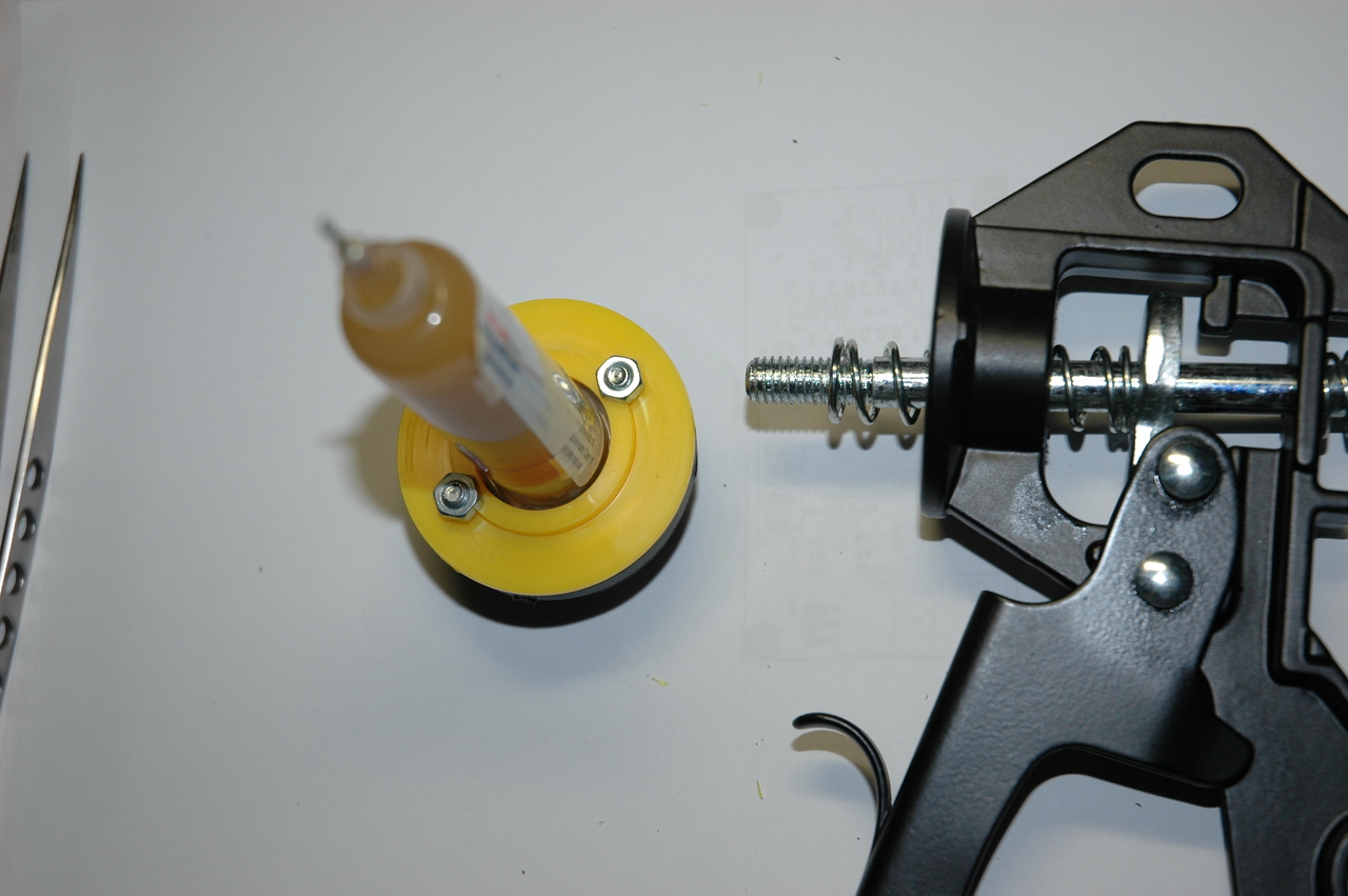

Néztem az előbbi videókat is, tanulságos. Páka + paszta lesz a választásom. A múltkoriban ilyet vettem : Bővebben: Link Ezt mivel kell "kinyomni", illetve hogyan használjam?
Én ilyet csináltam hozzá: Bővebben: Link
Ez jó. Mit tettél az elejére ahol nyomja a tégely belsejét illetve miből áll az átalakítás?
A hozzászólás módosítva: Júl 27, 2013
Csak a hozzá adott dolgokat használtam fel, az elején ami van az a kinyomó csövet tartotta eredetileg.
A piros már egy másik, szintén csak saját alkatrészeiből.
További kérdés: ez az átalakítás előtt milyen célra készült kinyomó volt? Azaz mit kell keresni a boltban, hogy ilyesmire leljek?
Szerk: már látom, ez a standard sziloplaszt-kinyomó. A hozzászólás módosítva: Júl 27, 2013
