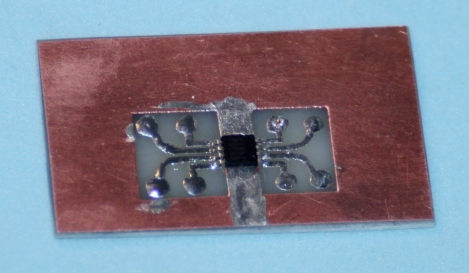

Beforrasztottam, még a hűtést kell megoldani. Az ic alatt egy 5 mm-es furat van, ide kell valami hűtés.
