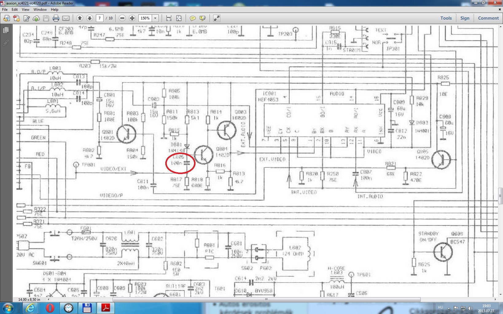

(#) asdasd. válasza kadarist hozzászólására (») Júl 27, 2013 /

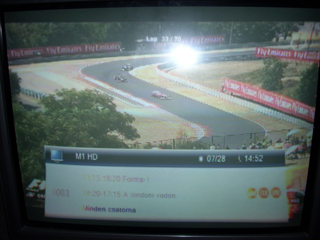

Telitalálat, mert RGB módra kapcsolva meg szép képet ad. Viszont arra nem tudok rájönni milyen kondi okozhatja a bajt, a kompozit bemeneten egy 100nFos kis kondenzátor van amit kicseréltem, de nem javult meg. Csatoltam egy képet, bár nem túl jó minőségű de talán a lényeg látszik rajta.
(#) kadarist válasza asdasd. hozzászólására (») Júl 27, 2013 /
Vannak ott ext. video, int. video vonalak. Az ezekbe tett kis elektrolitkondenzátorokat kellene átnézni. A teljes rajz megvan valahol?
Ez a legjobb minőségű amit találtam.

(#) eyess válasza asdasd. hozzászólására (») Júl 28, 2013 /
Nálad itt lesz a bibi, ezt a kört nézd át .Bekereteztem neked.

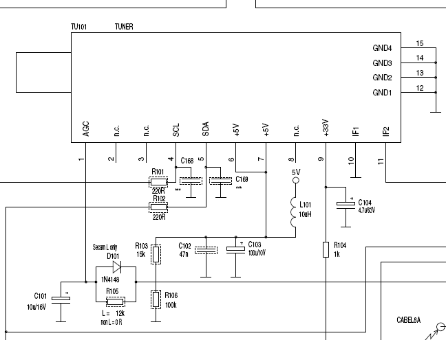

Sziasztok van nekem 1 Beko tv ami multkor bekapcsoláskor azt produkálta, hogy nem fogott semmi adást én a tunere gondoltam, hogy az a baja, de tuner csere után se fogott be semmit. Szerintetek mi lehet a baja hol keressem a hibát.

(#) eyess válasza Lali24 hozzászólására (») Júl 28, 2013 /
Ok , akkor a mellékelt rajz alapján meg kellene mérni a tuner re menő feszültségeket , hogy meg vannak e ok ?
(#) Lali24 válasza eyess hozzászólására (») Júl 28, 2013 /
megmértem és megvannak
Ok a tuner résznél lévő alkatrészek mérése is rendben van ?
(#) Lali24 hozzászólása Júl 28, 2013 /
igen
Akkor az SDA processzor ezt a részét , és körülötte lévő alkatrészeit kellene átnézn , mert a tuner innen kap vezérlést.
