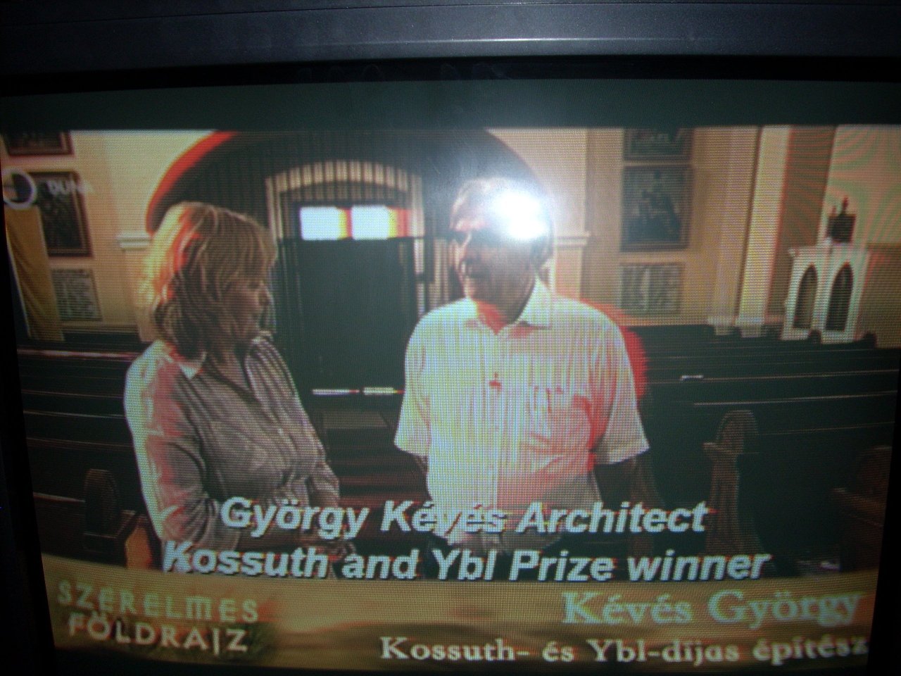

Scartról is világosabb igen. Kicserélem a kondenzátorokat, hátha segít.
(#) eyess: Lehet arra is sor kerül, egyelőre örülnék ha szép képet adna scartról. A tápegysége is rossz volt, szerencsére ahhoz valamennyire értek, és már sikerült megcsinálni. De ezek a képhibák nekem magasak.
Ehhez nem ártana tudni valamit a tv előéletéről .Csak nálad volt , illetve kéztől , vagy használtan vetted , volt e javítva , és ha igen milyen hibákkal stb.
Csak azért kérdezem a txt-t meg az RGB-t, mert a kompozit bemeneten lévő csatolókondi hibája okozhat hasonló hibát.
Telitalálat, mert RGB módra kapcsolva meg szép képet ad. Viszont arra nem tudok rájönni milyen kondi okozhatja a bajt, a kompozit bemeneten egy 100nFos kis kondenzátor van amit kicseréltem, de nem javult meg. Csatoltam egy képet, bár nem túl jó minőségű de talán a lényeg látszik rajta.

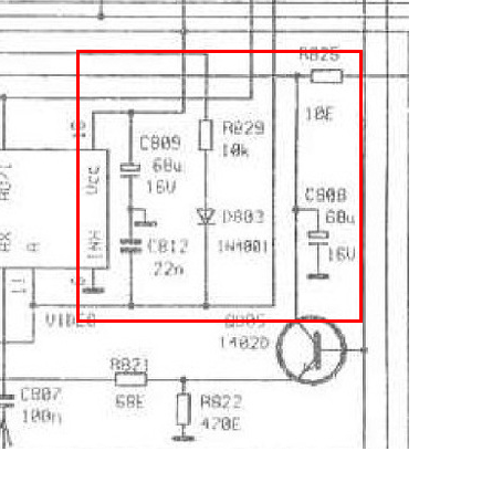

Vannak ott ext. video, int. video vonalak. Az ezekbe tett kis elektrolitkondenzátorokat kellene átnézni. A teljes rajz megvan valahol?

Nálad itt lesz a bibi, ezt a kört nézd át .Bekereteztem neked.

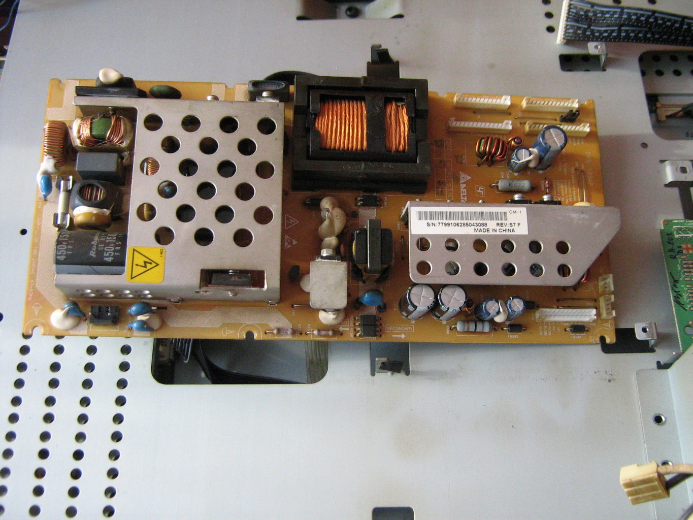

Sziasztok van egy Philips Lcd tv ami kb 3 percenként kikapcsol majd vissza mi lehet a hiba oka? Várom mielőbbi válaszotokat .Üdv István.
Közben megnéztem a tápot semmi rendellenességet nem látok rajta itt egy kép róla.
Ezt a kikapcsolást , hogy kell érteni teljesen még készenléti sincs , vagy csak a háttérvilágítás kapcsol ki be .Közbe lehet , hogy megy a tv kép az lenne csak nem látod mivel nincs háttérvilágítás .Szóval ?
Szia ezt úgy értem hogy egyszerűen kikapcsol a készülék és azonnal vissza mint amikor távirányítóval ki-és be kapcsolod .

Idézet: „gyakorlatilag mintha áram szünet lenne egy másodpercre.” Szia! A táp lesz az, hiába nem láttál rajta semmit. Első körben menet közben kéne nézni a tápot hogy melyik része "kapcsolgat" vagy automatikusan a puffer elkókat cseréld ki. Attól hogy nem púpos lehet az rossz!

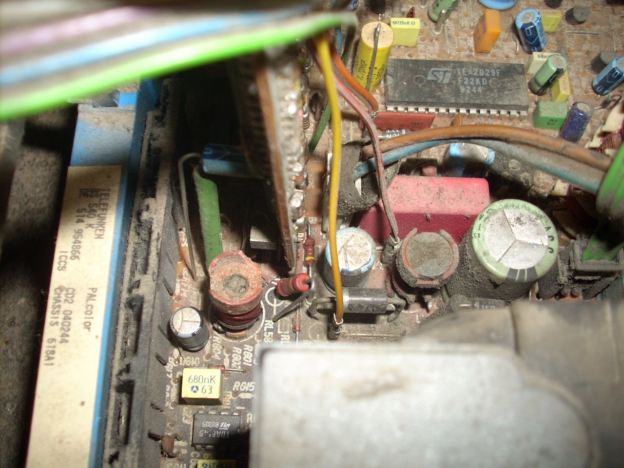

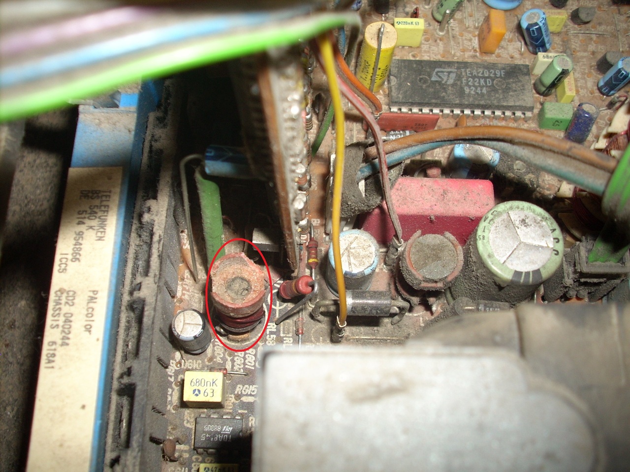

Ma volt időm és szét néztem a telefunken bs540k belsejében: icc5 chassis 618A1 leltem doksit is hozzá mondjuk azt írták lehetnek eltérések benne elkezdtem kersegélni azt a Cl58(10uf 250 v)(a dosiban erre hivatkoznak ha nincs meg a szín egyensúly) csak CL56ot leltem de miközben néztem észrevettem hogy a mellékelt képen fel van robbanva valami, sajnos azt nem tudom hogy ez micsoda de remélem ti megmondjátok ![]() továbbá mellékeltem képeket a hibajelenségről is ,a piros szín árnyékról és a kép torzulásáról (nem a hangszóró mágnes okozza probáltam) Nincs meg a gyári távirányítója szóval nem tudok belépni a service menübe. mert már volt szerelőnél ezelőtt .(kikötötte a bekapcsgombot meg az előlapi gombokat is , olyan mintha hiányozna egy panel) ez a tv nálam van szóval ezt tudom mérni is ha úgy van)

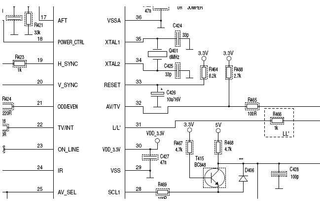

Ok , akkor a mellékelt rajz alapján meg kellene mérni a tuner re menő feszültségeket , hogy meg vannak e ok ?

Amit mutatsz az egy tekercs valószínű ki van melegedve pill utána nézek , mert rég csináltam már icc5 lapot.
Ok a tuner résznél lévő alkatrészek mérése is rendben van ?
Akkor az SDA processzor ezt a részét , és körülötte lévő alkatrészeit kellene átnézn , mert a tuner innen kap vezérlést.
