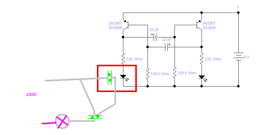

Heló!
Szeretnék csinálni egy 230 V villogót. Ez lenne az alapkapcsolás. Erre azt mondták, hogy kell hozzá egy optocsatoló. Adtak egy K3020P-t. Erre szeretnék triacot kötni. Hogy lehet ez?
Melyik rajz jó?

(#) Boldika válasza puskas87 hozzászólására (») Nov 29, 2007 /
Hát Bt137 800E-es triak. Az adatlapja itt van, én ebből nem tudom sajnos kibogarászni.
(#) puskas87 válasza Boldika hozzászólására (») Nov 29, 2007 /
eppen tervezem at a rajzodat,de akadt ne´mi elinteznivalom,kb1-1,5 ora es keszvagyok,reszletek majd akkor,hany wos egot szeretnel odarakni?
60W-t, de akkor majd lassab lesz a villogás.

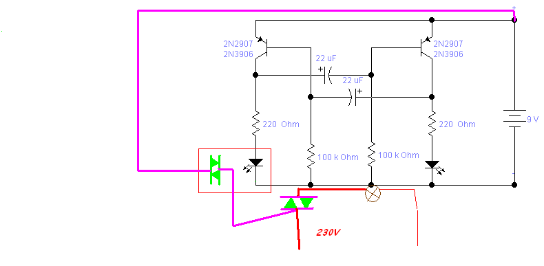

(#) puskas87 válasza Boldika hozzászólására (») Nov 30, 2007 /
eddig jutottam el,de van egy otletem..
Ismered a 47H14 es csaladot?
bocs a tegnap fontos dolgom volt
életveszélyes rajz törölve. --szabi83

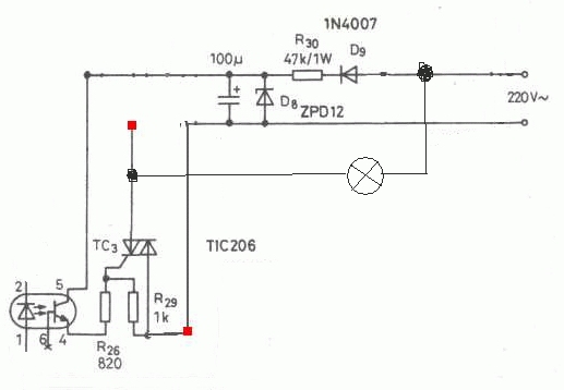

(#) fongab válasza puskas87 hozzászólására (») Nov 30, 2007 /
atdolgozottt.jpg Ez így életveszélyes. Minek teszel optócsatolót, ha így kötöd be. Ez így nincs galvanikusan, leválasztva, optótriakja nem kerülhet a 9V-ra. Nézd át.

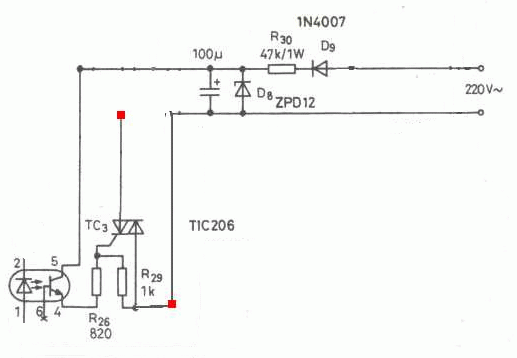

(#) szabi83 válasza fongab hozzászólására (») Nov 30, 2007 /
ez jó lesz nem? :nezze:
(#) puskas87 válasza fongab hozzászólására (») Nov 30, 2007 /
hat a fogysztot kifelejtettem....
eletveszelyes?hmm,en csak valahogy korigalni akartam ezeket....
Ha csak korrigálni akartad, mért nem korrigáltad.
Az a baj hogy a 9V ráküldöd, vagy nem tudom ki, ráküldi a 230AC.
Szabi83 igen ez triak vezérlés. Nekem nem igazán tetszik, sok alkatrészt tartalmaz.
