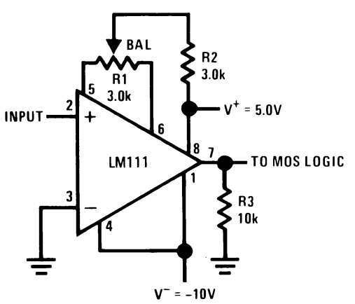

Rengeteget keresgettem az interneten, de sehol sem találtam olyan műveleti erősítős megoldást, ahol a kimeneten TTL jelszint található. Az LM111-es IC adatlapjában találtam egy CMOS jelszintű kapcsolást. Hogy egy kicsit tisztább legyen a projekt: A hálózati feszültség nullátmenetét szeretném figyelni és TTL jelszintű impulzust küldeni egy PIC bemenetére. Csatolom a CMOS jelszintű kapcsolást. Tudtommal léteznek szintillesztő áramkörök, de valahogyan csak megoldható, hogy közvetlenül a műveleti erősítő kimenetén a megfelelő feszültség jelenlen meg. Fontos kitétel még, hogy tápforrásként -5V és +5V áll rendelkezésre, így az az opció nem játszik, hogy a jelenleginek szimplán levágom az alsó tartományát. Előre is köszönöm a segítséget! Üdvözlettel: Noge
Mivelhogy a komparátor kimenete nyitott kollektoros, (sőt nyitott emitteres) lehetőséged van bármilyen szintillesztést megvalósítani a kimeneten. Ha a kimeneti tranzisztor emitterét földre kötöd, a kollektor ellenállását (1 kohm) + 5 (3) V -ra, kész is vagy.

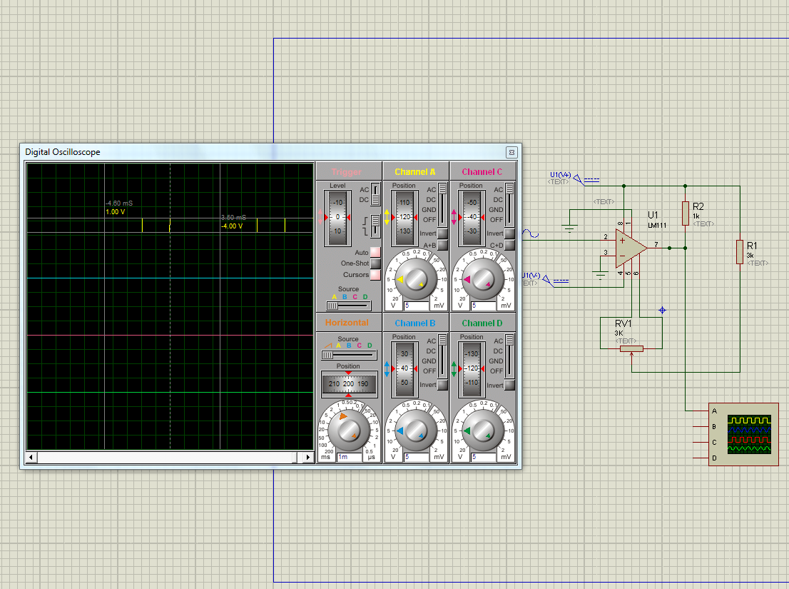

Proteusban lemodelleztem az áramkört a következő paraméterekkel:
+Ut = 5V -Ut = -5V Elvégeztem a javasolt módosításokat is. A csatolt képen látható kimeneten található jel.
Én - ha nem lenne az emitter kivezetve, de nyitott kollektoros a komparátor - egyszerűen csinálnék egy feszültségosztót a kimeneten a +5V táp felé, így az osztón nem a +5V/-5V váltakozna hanem a +5V/0V (pl. 2 db 1K-val).
Másrészről pedig - a fentieket elfelejtve - csupán +5V-ról dolgozva, a komparátornak egy feszültségosztóval 2.5V-ra osztott referencián adnám egy kondin keresztül a hálózati feszültség jelét (persze azt is leosztva egy kicsit). Ha pedig a komparátort is ki szeretném spórolni, akkor közvetlenül a PIC benetén dolgoznék, amelyet A/D-val detektálnék (feltéve, hogy van a PIC-ben A/D).
Régen simám talán 470K körüli ellenállást kötöttem a pic bemenetére , esetleg egy egy dióda a + - felé védelemnek (lehet cifrázni ,két ellenállásból összerakni és a közös pontra tenni a diódákat). A nullátmenet igazából nem nullánál ,hanem 2-3 V nál lesz, de az mindig ott tehát lehet hozzá szinkronizálni. (igaz így a kimenő jel sem lesz pontosan szimmetrikus )
Még tovább ragozva, az a PIC láb lehet egy analóg láb. A belső komparátort felhasználva alacsonyabb is lehet a billenési szint...
Lehet így is, de ha nem lehet tudni, hogy milyen a bemeneti jelváltozási sebesség, (hálózati frekvencián pedig nem túl nagy) és esetleg hiszterézisre is szükség lehet. Csak jobb egykülön komparátor használata. Az LM111 önálló kimeneti tranzisztora többféle szintillesztést is lehetővé tesz, és elég gyors a kimeneti jele a további feldolgozáshoz.
