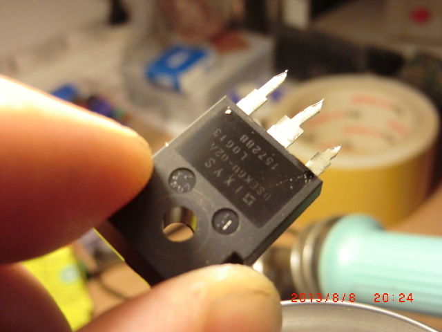

A csatolt PDF en az 5. oldalon látható elrendezésű gép az ami szinte teljesen hasonló az enyémmel. A képen a "SECONDERY DIODES" 3db dióda közös hűtőfelülete az ami forrósodik. Ez természetes jelenség így üresjáratban? A nagyáramú kimeneten 0,6V ot mérek. Mindent végigmértem, az optocsatoló meghajtókörében nincs hibás alkatrész. Minden jó, a soros W os ellenállás és dióda, a zener, (kivettem, valóban 4,7V os..) a két ellenállás, az elko kicserélve, a hőkapcsoló rövidzár...Merre tovább..?
(#) menyus válasza menyus hozzászólására (») Aug 8, 2013 /
Feszültség mentes állapotban, kikapcsolva pedig ohm ra full zárlat a nagyáramú kimenet. Gondolom ez sem természetes...Azt hiszem nem úszom meg hogy teljesen szétszedjem és a soros nagyáramú diódák környékén lévő nagyfeszültségű kondikat is megmérjem. Szerintem valamelyik zárlatos lehet. Más nem indokolja hogy üresjáratban ne legyen fesz a kimeneten + fűtsenek azok a diódák. Bár lehet hogy tévedek..

Vagy szekunder dióda zárlatod van. Ilyen esetben be sem szokott indulni a gép.
Csak akkor tudod megállapítani hogy melyik a hibás, ha kiforrasztod őket.
Lényeg, hogy könnyen javítható!
A hozzászólás módosítva: Aug 8, 2013
(#) menyus válasza Phile80 hozzászólására (») Aug 8, 2013 /
Jelenleg full zárlatot mutat mind a három dióda. Már szétszedtem teljesen a gépet, az egyik dióda kipukkanva füstös kormos..stb Kiveszem ezt elsőre aztán meglátjuk mit mutat...
Kérdés..: Az IGBT k melletti dióda nincs a hűtőfelületre rögzítve, sőt el van emelve tőle. Nincs rögzítő csavar se benne (egyikben sem..), de fel van szilikon pasztázva.. Ez vajon szándékos a gyártó részéről? ( vagy valaki már próbálkozott előttem a javítással és trehányul rakta össze..)

A másik dióda nagy valószinűséggel jó lesz. Becsapod magad ha nem forrasztod ki. Ha ránézel a rajza láthatod, hogy akármelyik szekunder dióda zárlata esetén mindíg full zárlatot fog mutatni diódavizsgáló. Ha van tervezve a nyákba több szekunder diódának hely akkor rakj oda is, mert ez visszatérő hiba lesz előbb utóbb.
Az IGBT melletti diódát fogasd oda a hűtőbordához.
Ha nem találsz itthon ilyen 2×30A-es diódát ami oda való, tudok segíteni a beszerzésben.

Kivettem ezt az eldurrant DSEk60 at és megszűnt a zárlat a kimeneten, legalábbis ohm ra méregetve. Most 2,5kohm ot mérek a kimeneten.
Itt a bűnös (remélem csak ennyi...) a bal oldali lábánál kipukkanva..stb:

(#) mpisti válasza menyus hozzászólására (») Aug 8, 2013 /
Azért van elemelve a hűtőbordától, mert a dióda hűtőzászlója ellenkező polaritáson van mint a hűtőborda. Ha felcsavarozod, akkor könnyen lehet pukk a vége. Illetve fel lehet csavarozni,ha megfelelő átütési szilárdságú szigetelőlapot teszel alá,és műanyag csavart használsz a dióda rögzítésére.
