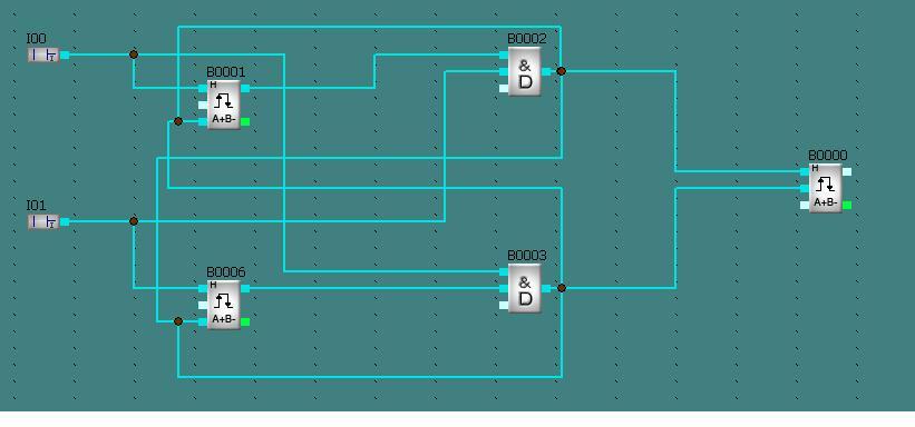

Mikor tekercselnem kellett, épp volt a műhelyemben egy PLC. Írtam rá egy oda-vissza számláló progit. Így is lehet, csak érdekességképp. Ha a bemeneti sorrend 0-1 akkor előre számol, ha 1-0 akkor visszafelé.
A hozzászólás módosítva: Máj 8, 2013
