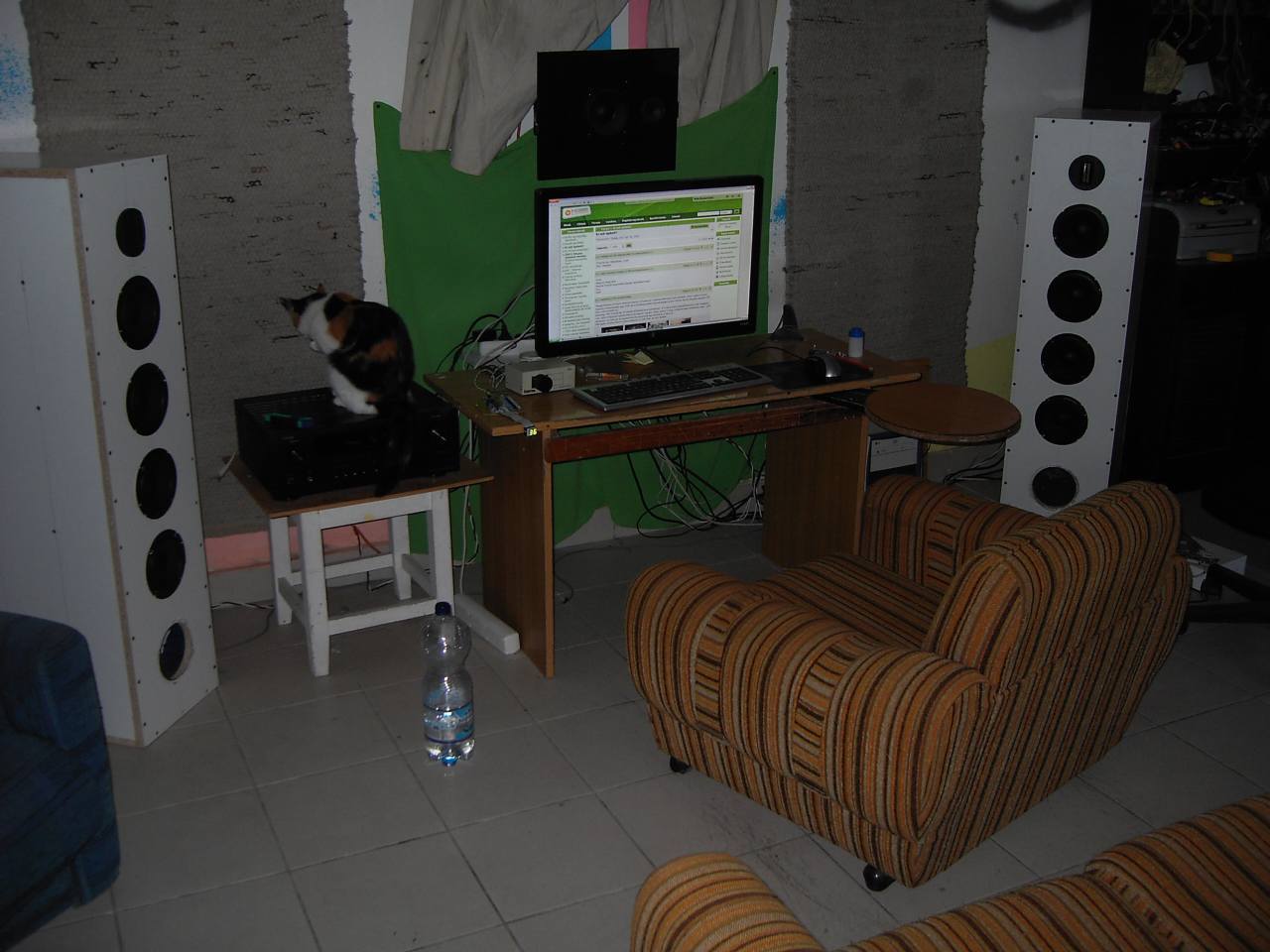

(#) Buvarruha válasza pont hozzászólására (») Aug 10, 2013 /
Amúgy ők azok, azóta picit nagyob nyílással, itt még nincs bennük a tölcsér.. Koncepciónak készült kíváncsiságból, de annyira bevált, hogy majd egyszer lesz egy normálisabb kialakítású doboz is... Majd egyszer.

(#) pont válasza Buvarruha hozzászólására (») Aug 10, 2013 /
Csak jól szóljon. Nem értek hozzá csak érdeklődöm, hogy miért szélesebb a hangszóróknál, máshol úgy olvastam, hogy a lehető legkeskenyebbre kell csinálni?
Ha megépíted rájössz. Röviden annyi, hogy sem EQ-t, sem mélyládát nem használok és nincs is rá szükség, a hangerőből sincs hiány, ahogy arra szamóca kolega is utalt és az alsó határfekvencia így kb. 33Hz...
