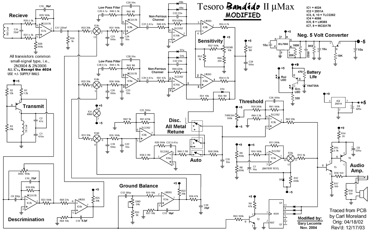

Megcsináltam 79l05-el is a negatív tápot,ugyanúgy működik minden mint 3 volttal,a VT5 tranzisztor a hibás,a rajzon npn van,viszont pnp kell,végül is ennél maradtam,alacsonyabb az áramfelvétele.

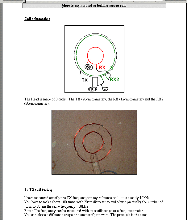

Sajnos maga a tekercs kifog rajtam,nem igazán értem hogy mit is kéne csinálnom vele,mindkettőt sablonban tekercselés közben ragasztottam ötperces kétkomponensű ragasztóval,több menetet tekertem rá és mérés közben fejtettem le,így lett egy 5,75mh tx és egy 6,2 rx tekercs ami elég merev is. Ha jól értettem a leírásokat,mindegyik tekercsnél kondival be kell állítani a rezonanciát,egy kalkulátor ezt adta ki: tx 5,75mh 42,7n 10,15khz rx 6,2mh 32,95n 11,13khz Ha bekötöm a kondikkal,(rx-nél +a 33nf még hozzájön) akkor silányabb eredményt kapok mint nélkülük és csak 8-9 khz körül mérek az adótekercsnél. Az adótekercset megpróbáltam külön hangolni,de a legkisebb kondi is csak csökkenti a jelet. Kondenzátor nélkül egy fogót nem jelez keresztben,viszont hosszában bejelez,nem úgy mint egy kis bronznál de jelez,egy 10×10 centis öntöttvas repeszre meg fél méterről is jelez,sima alura semmi,alufólia kiszűrhető,mögé rakva jelez az érmékre. Igazából fogalmam sincs a rezgőkörökről,valószínűleg a sötétben tapogatózok,oszcilloszkóp is csak laptop hangkártyás van. Ugyanez a gép üzemel IGSL oszcillátorral és fejjel itt: http://www.youtube.com/watch?v=1HiHej59W2Y
A videó kissé bezavart. DD, vagy koncentrikus fejet csinálsz neki? Mert az eredeti leírás koncentrikus, de én DD-vel próbálgattam. Sőt, bevallom, hogy koncentrikus fejet még életemben nem csináltam, csak DD-ket.
Ha jól emlékszem, akkor ez a gép 10 kHz-es. Ez gyakorlatban annyit jelent, hogy 9-11 körül tuti jól fog működni. Ha a frekid kb helyen van, akkor az oszcillátor paramétereinek a módosítgatásával állítsad be a legszebb szinuszt. Ez azért lényeges, hogy ne vigyünk sok zajt be a komparátorokba. Ha állítod a frekvenciát a kondikkal, akkor a C1-C2 kondinál igyekezzél az 1:10-es arányt megtartani. A frekvencia, és a szép jelalak fontosabb, mint az induktivitás pontos betartása. A vevőtekercsnél a menetszámot próbáljad betartani. A párhuzamos kondi nem csak a rezonancia frekvenciát állítja, hanem a fej fázistolását is befolyásolja. Ha a fázistoló fokozatok nem "tolnak" megfelelően, akkor a rezgőköri kondival segíthetünk neki, ahogyan kis mértékben a C16-tal is. Első körben a tekercsek egymásra helyezésével és állításával nullázzad ki a provizórikus fejet. Ha ez megvan, akkor ellenőrizzed a szkópon, 2 sugaras módban, hogy a vevő tekercs jeléhez képest meg van-e a föld csatornához tartozó kapcsolójel 90 fokos eltolása. Ha nem tudod a 90 fokot beállítani, akkor a vevő tekercs rezgőköri kondijával rásegíthetsz, csökkentheted, vagy növelheted a fázistolást, bizonyos határok között. Ha ez működik, akkor a földet egy ferrit darabbal szimulálva, ki tudod azt hangolni, hogy ne jelezzen. Ha a talajhatást belőtted, akkor a diszkrimináció már nem fog fönnakadást okozni. Arra figyeljél, hogy a diszk poti bármely állásában szép legyen a négyszög jel. Ne kettőzzön, ne torzuljon. A gépnek alufóliára jeleznie kell, ha nem jelez, akkor a diszkriminációt piszkáljad. A nagy öntöttvas repeszre jelezni fog, max akkor nem, ha a diszket nagyon rátekered. Ekkora vasat szinte minden gép benyel. Régen játszottam már a Banditóval, nem nagyon emlékszem rá. Mostanában én az SMW módosításommal játszom. http://www.youtube.com/watch?v=Y0vJ_-oYaPM A hozzászólás módosítva: Júl 29, 2013

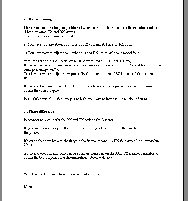

úgy gondolom DD-fejed van. Szerintem az értékeid korrektek, mármint a tx 10.15kHz és az rx 11.13kHz. Szerintem az lehet a gond, hogy az oszci tank kondenzátorod sok, pluszos a kondi. Próbálj meg kirakni/kicserélni egy kisebb értéket és azt korrigálni míg a freki be nem áll. Úgy eméxem, nem közömbös a két tekercs egymáshoz képest való bekötése bekötése sem! (Tx kezdet, Rx kezdet helyzete.) Utánanézek! Próbáld az egyik tekercs kivezetéseit felcserélni. Itt egy leírás az md4.ru-ról, google lefordítja, ha aut. nyelvfelismerésre teszed. Az ipsének jól működik a DD-feje, csak nem tudja mit kellene vennie ![]() DD-fejnél ott van a céltárgy, ahol a jel elhallgat. Добрый день. Прошу помощи у знающих. Давно лежала запаянная плата, решил оживить. Намотал ДД26 проводом 0.3 96+108 витков. На Тх получил частоту 10.15кГц с емкостями 0.049 и 0.49 мкф. На Rx подобрал емкость , частота 11.16кГц , 0.032мкф конденсатор. Свел баланс. Питание поднял до 8в. Отрицательное 7.62в. Подправил синус в Тх подбором R3, получилось 82к. При 5в он был 62к при ровном синусе. На входе стоит lm833, пробывал и 4558, ne5532, lf353. Разница только в потреблении, с ne5532 больше. От ферита отстраивается посредине рег. GEB. Чувствительность на пятачек около 25см по воздуху. Но вот проблема - мелкие цели, размером с монету , ближе 15см к датчику озвучивает двойным сигналом. В режиме all metall это проявляется как-бы эхом. Менял местами выводы обмоток, но тогда прибор работает не коректно, сигнал появляется после пронесения цели над центром датчика. Посоветуйте пожалуйста. Innen van a szöveg: http://md4u.ru/viewtopic.php?f=25&t=2148&start=275 Előkeresem a behangolás angol nyelvű leírását is.

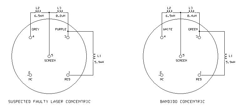

Amennyiben nem DD-fejed van, használd a mellékelt 2 GIF-et a beállításra. A sorszámozás nem mindegy, ebben a sorrendben menj végig rajta. A bekötés pedig a 3. képen (JPG) található.
DD fejet akarok,csak kíváncsiságból kipróbáltam koncentrikust is.
Mindkét tekercsre rákössem a kondenzátort (tx.42,7n/rx.32,95n+33n meglévő) és úgy nullázzam? Kondik nélkül kipróbáltam,200mv AC értéknél 0,04mv az alja,ferritre semmilyen GB poti állásban nem reagál,a diszkrimináció elfogadható,viszont egy másfél centis háromnegyed kis bronzot csak 20 centiről jelez. A 90 fokos fázis eltolást hol mérjem? Az rx ic kimenetén és a GB ic kimenetén? Illetve a négyszög jelet sem tudom hol mérjem.

Ha a GB poti semmilyen állásában nem reagál, akkor az azt jeleni gyakorlatilag, hogy "túl rátekerted" a földet. Ilyenkor a jó vezető képességű találatok kiesnek. Ez miatt, a ferrit mellé jó szolgálatot tehet egy 4-8 centi átmérőjű alumínium alátét. Ha azt nem jelzi, akkor akkor a talajjal van gond.
A vevő tekercs rezgőköri kondiját csökkentsed, talán sok a fej fázistolása. Ne a kapcsolási rajz adataihoz ragaszkodjál, hanem a működéshez. A 90 fokos tolást a vevő tekercs jeléhez, és a groung négyszögjeléhez viszonyítva mérjed. Gyakorlatban ez a 7-es IC 7-es lába (vevő erősítő), és az 5-ös IC 1-es lába (a talaj kapujele). Ha ugyanazt a rajzot nézzük. Ha fordítva kötöd be a tekercs végeit, akkor egy találatra 2 jelet ad a gép. Az a rossz. Ha jól kötötted be, akkor egy jelet fogsz kapni a találatra. Idézet: „viszont egy másfél centis háromnegyed kis bronzot csak 20 centiről jelez” Egyenlőre én sem állok jobban. http://www.youtube.com/watch?v=VDNi2CNeBnU&feature=em-upload_owner

Az 5-ös ic 1-es lába a 7-es invertáló bemenete,akkor konkrétan a 7-es ic 5 és 7. lábánál kell a fázistolást mérni?
Az egyik csatornára megy a 7-es IC 7-es lába, a másik csatornára pedig az 5-ös IC 1-es lába. A két jel fázisa között kell mérni a 90 fokot. Ha helyesen működik a fázistoló, akkor ez kb. 80-100 fok körül szabályozható.

Megvan,nálam 1 és 2 ic-nél van az 5 és 7,így már érthető.

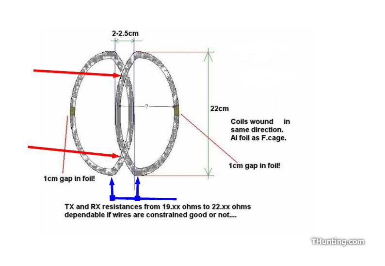

Szívesen! Itt az ígért DD-fej vázlat, rajta újabb link
![]() DD-fejnél sokan elkövetik azt a hibát, hogy a két tekercs ,,árnyékolása'' földhurkot képez. A mellékelt képen világospirossal jelöltem azokat a helyeket, ahol a két tekercs fóliája nem érhet össze, szigetelés kell közéjük. Aztán a fólia földeket egy ponton kivezetni, közösíteni és az árnyékolásra kötni. Csak ott. Kékkel jelölve. Az első DD-tekercseimet hímzőcérnával bandázsoltam kb. 1-1,5 cm-es hurkokkal -- majd kiigazítva a formát -- hajlakkal kb. 5 percenként mindkét oldaldról átforgatva 5x lefújtam újságpapíron, vagyis egy óra volt csak a lakkozás az erkélyen. Éjjel pihentünk, ![]() Sokat szöszmötöltem vele ![]()

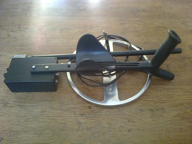

Köszönöm a segítséget mindenkinek,úgy néz ki jó lesz,megcsináltam a fejet,295gramm lett,a ház 250gramm akkuval együtt,és remélhetőleg a szár sem lesz 200gramm,a fejnél oldható fémmentes csatlakozót kapott,megy rá még pár réteg extra kemény szórógitt is.
http://kepfeltoltes.hu/130801/K_p2222_www.kepfeltoltes.hu_.jpg http://kepfeltoltes.hu/130801/K_p2223_www.kepfeltoltes.hu_.jpg
Miből csináltad a fejet? Jó könnyű lett.
A fejen lévő csatlakozóról az jut az eszembe, hogy amikor ősszel, a harmatos, nyirkos fűben, vetésben lenget az ember, fröcsög a víz, folyik a fejen végig. Nem okozhat az ott gondot?
Műanyag habos 44×22mm simító,a csatlakozó szilikonnal össze van ragasztva,gyakorlatilag csak akkor jön ki ha direkt kitépem,pl. kábelcserénél,a lyukba meg műgyanta és a kitermelt por keverékét raktam.

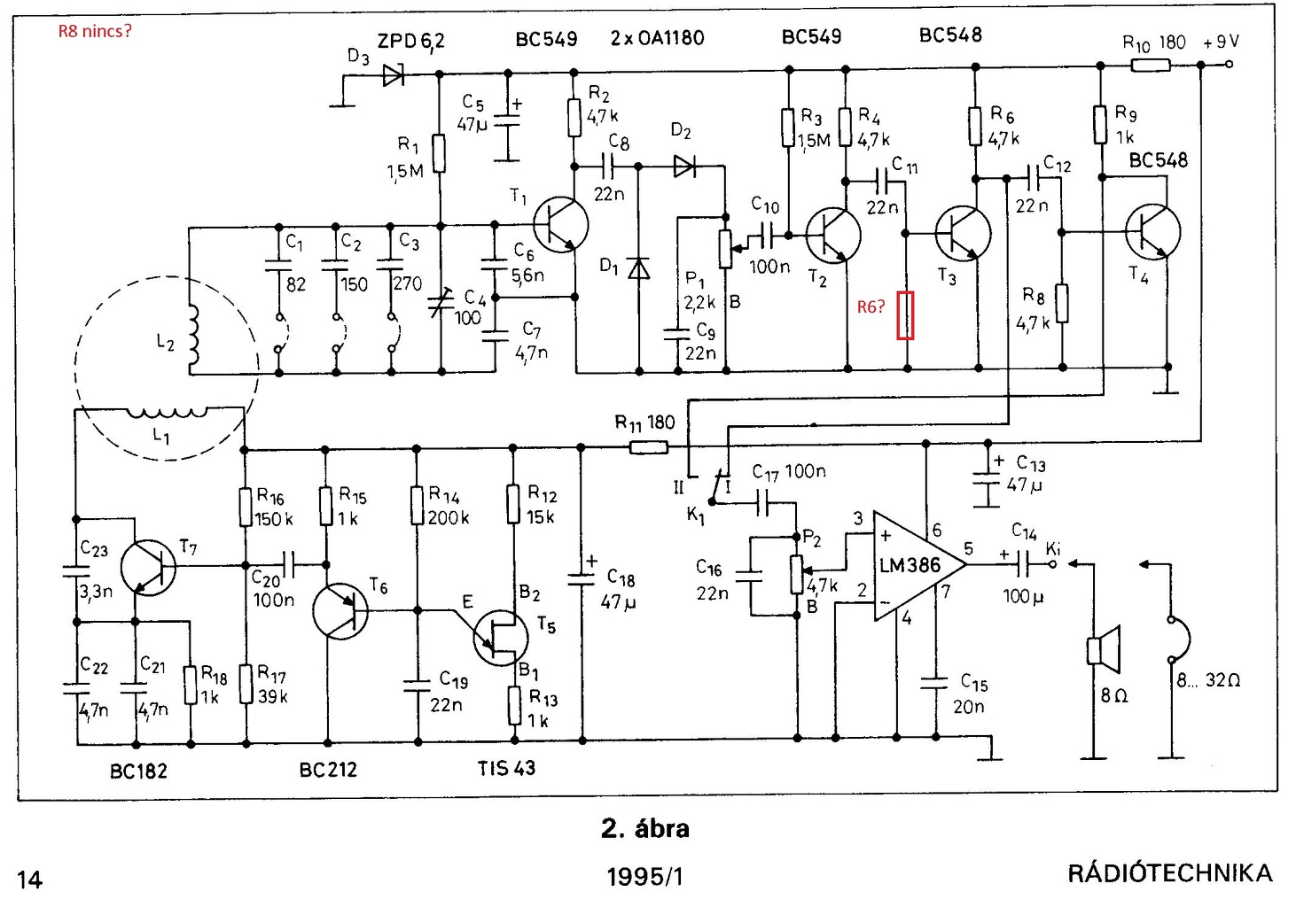

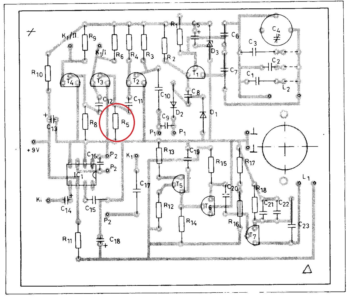

Szeretnék egy kis segítséget kérni. Lehet valamikor volt már róla szó de nem találtam semmit ami előrébb vitt volna. A rádiótechnika 1995/1. számában a FÉMKERESŐK 2. cikkben van egy egyszerűbb kapcsolás. A k.rajzon R5 nem szerepel de a beültetésin fel van tüntetve, illetve R8 nem szerepel sehol. Kimaradt? R5 kell oda vagy nem. 4,7K ohm?
A kapcsolási rajzról lemaradt az R5, helyesen rajzoltad be, csak tévedésből R6-nak jelölted. 4.7k körül lehet az értéke.
Az R8 bizony ott van a rajzokon.
Köszönöm. az R8 at is elírtam R7 hiányzik. Csak közben gyerekre vigyázok Ő pedig nagyobb figyelmet követel.

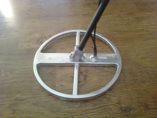

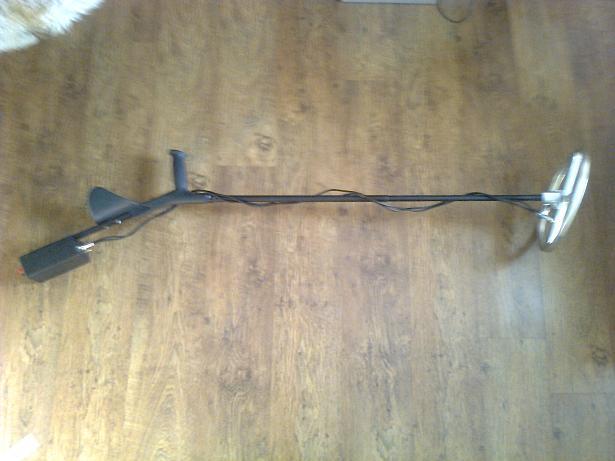

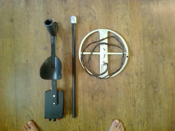

Itt vannak a képek az elkészült SMW4-es gépről! Ezt már egy hátitáskában is elvihetem! Köszi Mateatek a fejsablont és a többi segítséget! A héten vizsgázunk terepen...
