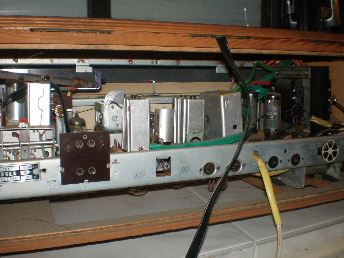

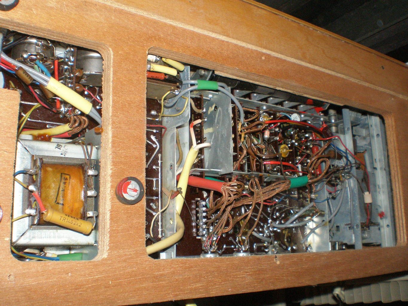

Körbefotóztam a rádiót. Hátulról, belülről és alulról is. A forgatás(mind a két értelemben) közben észre vettem, hogy valami potyog ki a rádióból, apró narancssárgásrózsaszinespirosas U alakú műanyag darabok. A színe alapján nekem először a csehszlovák befőttes gumi jutott az eszembe, de befőttes gumi egy rádióban, és ráadásnak kemény is (törik) ezért valami szigetelésre gondoltam aztán. A mikor vissza fordítottam a rádiót az aljára akkor vettem észre lötyög a ferrit, le van törve, azt tartotta új korában a befőttes gumi, az évek folyamán megkeményedett szétpottyant a ferrit meg leesett.(csak zárójelben jegyzem meg, hogy remélem nincsenek letörve a huzalok).
A hozzászólás módosítva: Aug 23, 2013
(#) elektroncso válasza elektroncso hozzászólására (») Aug 23, 2013 /

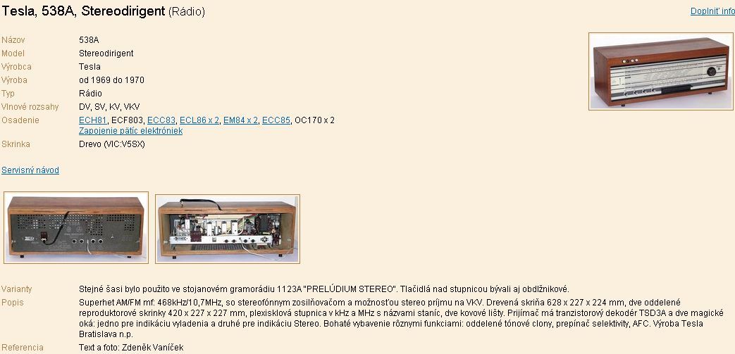

Kutakodtam a neten,
gyártási éve: 1969/1970
és az URH-ja keleti normás, vagyis nem csoda hogy csak életjeleket ad, ez a rész is süket.
Sajnos egyre nagyobb esélyem van arra, hogy a ferrit lábai letörtek, mert közép- és rövidhullámon süket a rádió. Bár nem kapcsoltam hozzá antennát, de mindjárt ki is próbálom.

Igen az antenna. Egyenlőleg egy 2 méteres drótdarabot kapcsoltam rá, és máris hallottam valamit. Azt hiszem felviszem a műhelybe oda van a magas antennám bekötve, 47 méter csak elég lesz neki.
Tényleg nem tudja valaki, hogy a 4 szabályzó potenciométer közül a baloldali mit csinál, mert még nem jöttem rá.
Elektronikai hibája talán nincs, de a négy poti és a felső négy kapcsoló olyan kontaktos, hogy az valami veszedelem.

Szia! Jó kis masina lehet. URH-ja egyébként sztereó? Van legalább sistergés(működik-e az oszcillátor)? A helyedben áthangolnám CCIR-re.
(#) JaniK válasza elektroncso hozzászólására (») Aug 23, 2013 /
Szia.
Elment.
Sztereódekódere van, a múltban gyakran használt TSD3 típusú.
Volt olyan verziója is, aminek a felso kapcsolói téglalap alakúak voltak.

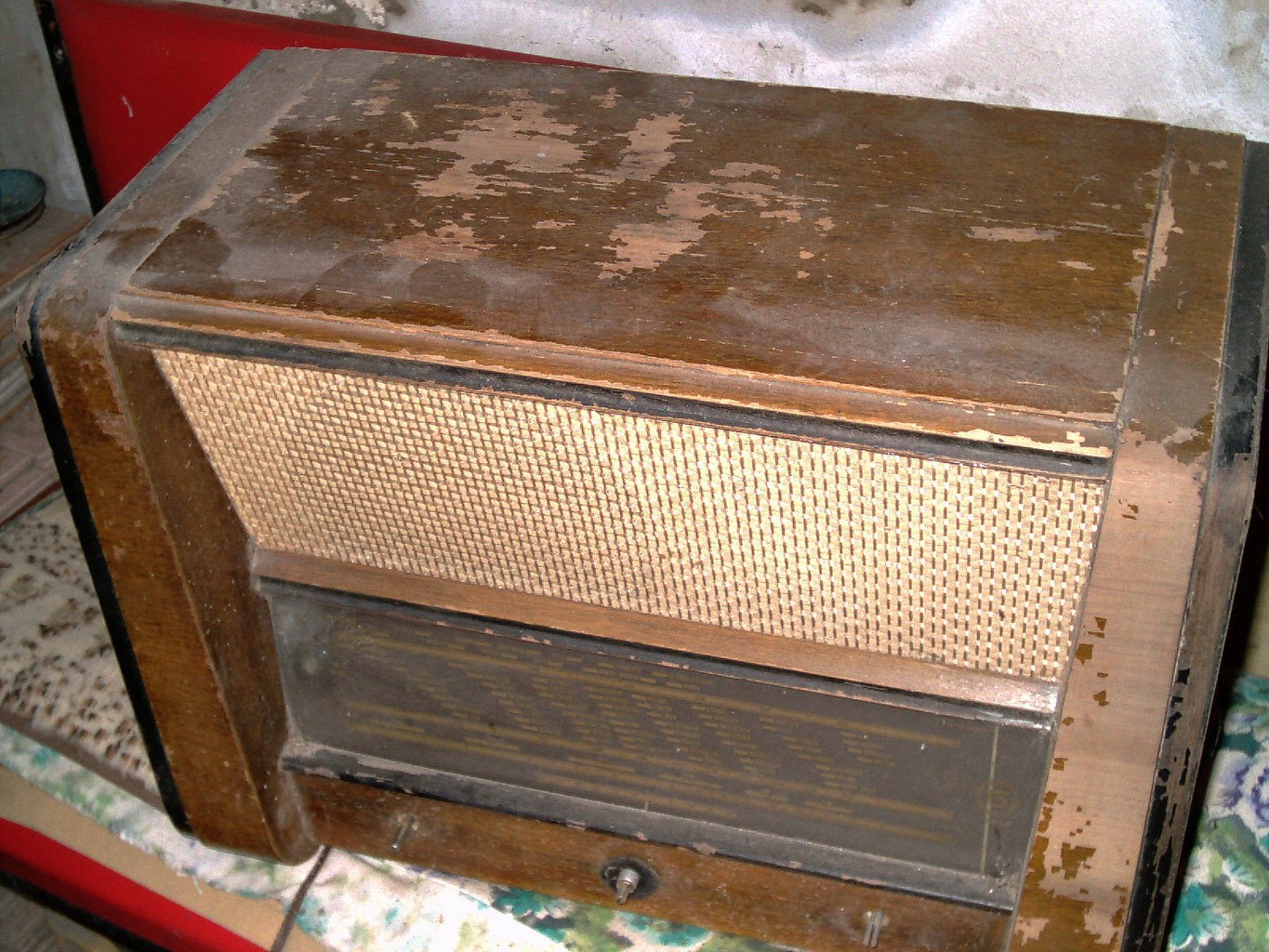

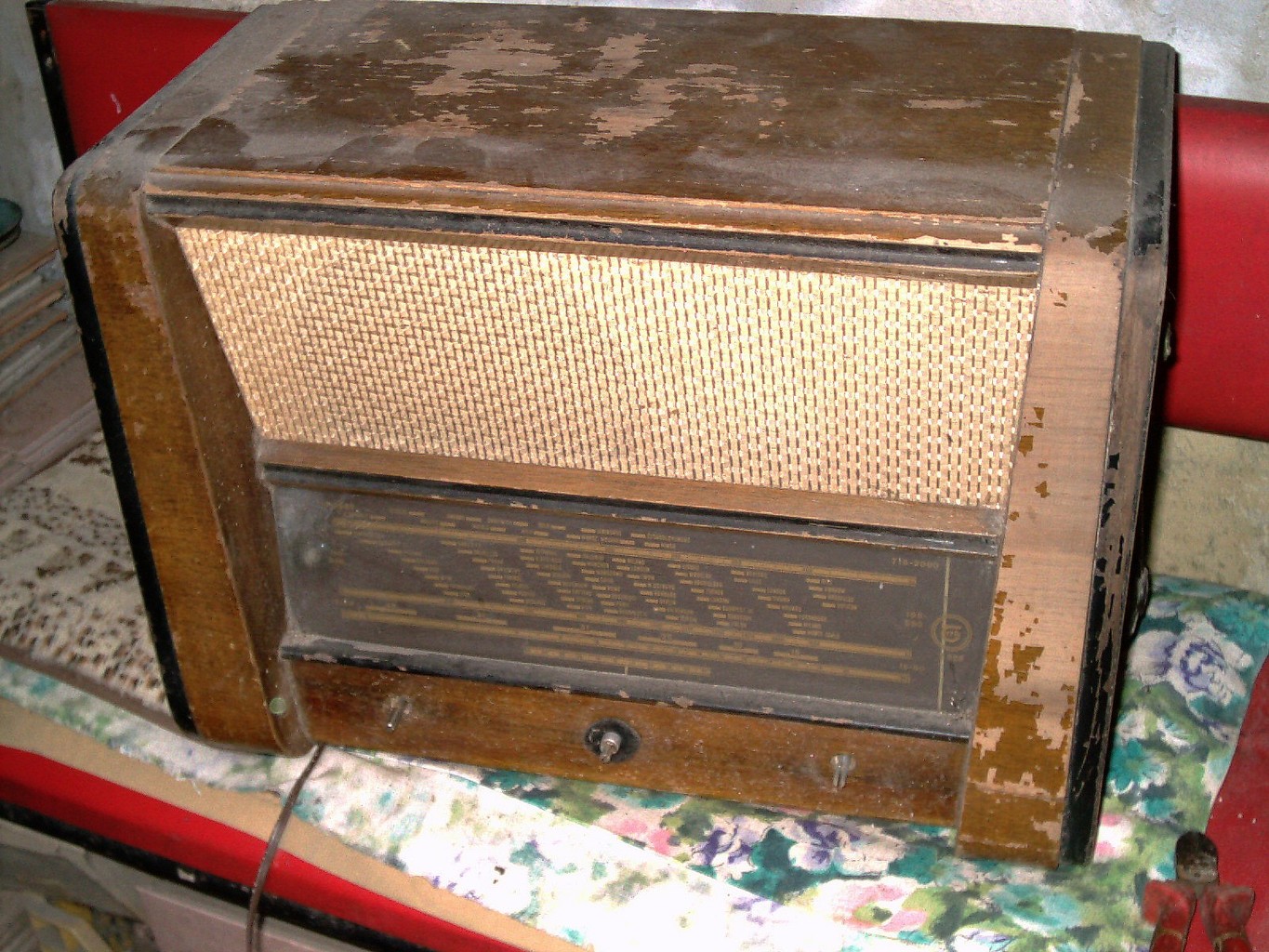

Már régen jártam erre, most egy Orion 221-est újítok fel, az lenne a kérdésem, hogy mekkora probléma lehet abból, hogyha a 222-es rajza szerint ellenőriztem és kötöttem be a "nagytakarítás" után a dolgokat? A hangfrekvenciás részben találtam eltérést, meg azt hiszem az agc körben egy kondi értéke más, de már nem tudom pontosan!
Lenne még egy kérdésem, ismét elővettem az Orion AT848 TV-met jó fél év eltelte után, az normális lehet hogy a kép fényereje, vagy színeinek változása bezavar a hangba, vagy lehet szinkronleválasztó cső hiba, illetve hang-kf elhangoltsága? A hang részben még egy dolog feltűnt, hogy a mély hangoknál kis hangerőnél nagyon puffog a hangszóró, jó nagy kilengése van, ezt lehet csökkenteni, vagy valamilyen csatoló kondenzátor megdöglött?
Jó éjt!

Valami nem stimmel. A 222-es egy audion (30-as évek vége), a 221 egy kisszuper-peremcsapos csövekkel.
(#) zolika60 válasza teknikus hozzászólására (») Aug 27, 2013 /
Miért nem használsz eredeti rajzot?
(#) Janó bácsi válasza gkari hozzászólására (») Aug 28, 2013 /
Valami nem stimmel, a 222-es a 221-es (népszerű nevén törpeszuper) továbbfejlesztett változata, más a skálameghajtás a hálózati trafó, és pár kapcsolástechnikai megoldás.A doboz ugyan az, csak a gombok különböznek. A 222-esnek többféle változata van, bakelitrácsos, rács nélküli, stb, valamint a hullámsáv kiosztásban is van többféle. Valóban volt az Orionnak egy 222-es vcs.audionja is, de az még a háború előtt.
(#) gkari válasza Janó bácsi hozzászólására (») Aug 28, 2013 /
Biztosan igazad van, ezek szerint az Orionnak kettő 222 tipusjelű készüléke volt.
