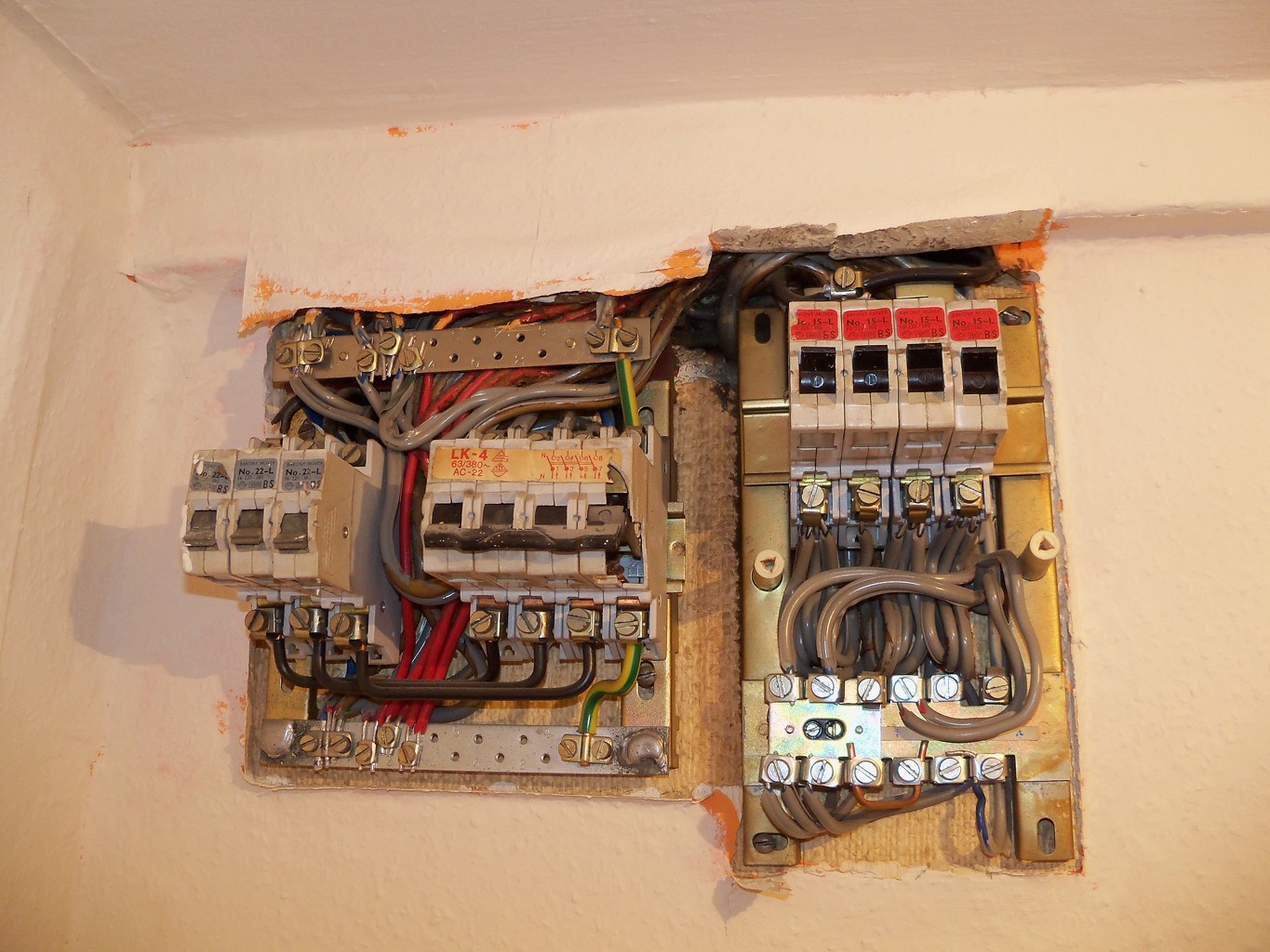

(#) rockersrac válasza tomikapc hozzászólására (») Aug 27, 2013 /
Ez egy jó 20-30 éves ház, és csak N jön be a lakásba, meg a 3 fázis. A PE és a N a lakáson belül van szétválasztva, a kismegszakítókat tartalmazó ,,biztosíték" táblán. És két tábla van, egy a sütőhöz, egy pedig a lakáshoz. Csatolok képet az eredeti állapotról. A jelenlegi állapot egy fokkal jobb, de arról nincs még kép, de majd lesz. (=

(#) rockersrac válasza _vl_ hozzászólására (») Aug 27, 2013 /
Mondom hogy NEM külön érkezik a PE és a N a lakásba, hanem csak egy N vezető érkezik be... A villanyórától 4 szál vezeték jön be: L1,L2,L3, és N. Nincs külön véve.
(#) _vl_ válasza rockersrac hozzászólására (») Aug 27, 2013 /
Olyan nincs, hogy csak N van. Ha egyáltalán nincs mellette PE, akkor az nem N, hanem PEN. Ha van PE, akkor az tényleg N, csak akkor valaki valahol "elhagyta" a PE-t út közben... Ezt azért tisztáni kéne lent a ház főelosztójában (nemhogy 1983-ban, de már 1960-ban is szétválasztott, 5-vezetékes hálózatot építettek a társasházakban).
Ha van PE, de az nem jön fel a lakásig, akkor lehetetlen a szakszerű bekötés (a lakás nullája egyébként nem kismegszakítón van átvezetve, hanem egy szakaszoló kapcsolón, ami abszolút szabályos, bár a helyén egy Fi-relé sokkal hasznosabb lenne). Ha nincs PE, azaz PEN jön fel, akkor a jelen szabványok szerint megintcsak nem lehet szakszerűen bekötni, mivel egyfelől a PEN - PE/N szétválasztási pontra kéne kötni egy/a földszondát, ami ugye leginkább a ház aljánál szokott/tud lenni, ill. a PEN teljes szakaszán min. 10mm2 réz/16mm2 aluvezetéknek kéne lennie.

(#) rockersrac válasza _vl_ hozzászólására (») Aug 28, 2013 /
Az egész ház van szakaszolón, és a PEN meg nem tudom hogy a házban hol megy, de azt tudom, hogy a villanyórától is 4 szál vezeték jön be, márpedig én nem fogom babrálni, mert mint említettem NEM saját lakás, és csak az volt a kérdésem, hogy milyen vastag vezetékkel kössem össze a PE és N síneket... De időközben mástól már kaptam korrekt választ, szóval tárgytalan a kérdésem.
(#) tomikapc válasza rockersrac hozzászólására (») Aug 28, 2013 /
Egy FI relét berakhatsz a biztonság kedvéért. Aztán ha elköltözöl viheted magaddal.
Bár lehet rá számítani, hogy előhoz pár újabb problémát.
