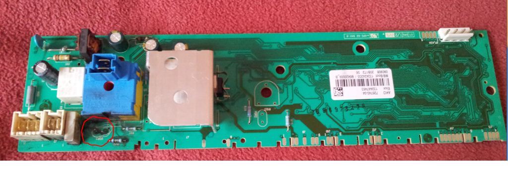

Sziasztok van egy Zanussi ZWG 685 tipusú előtöltős mosógépem és tegnap mosás közben 95fokos pattant valami és füst jött ki belőle. A mosást ez után is elvégezte de utánna kiszereltem belőle az elektronikát és szétrobbant benne egy kör alakü kondi vagy feszszabályzó! Mi lehet ennek az oka? Mi okozhatta a hibát?
Már régen vol 95fokos mosás, ez is okozhatta? Meg szeretném itthon csinálni magamnak és ehhez kérnék segítséget! Mellékelve küldöm a fotót a panelról és a sérült részről (már kicsit megtakarítottam) Ha valaki tudna nekem ebben segíteni vagy hogy milyen alkatrészt vegyek hozzá kicserélni vagy mit nézzek meg azt nagyon megköszönném!
A kérdéses alkatrész egy varisztor volt. A feladata a túlfeszültség elleni védelem. A cseréje előtt nemártana kideríteni a halálának okát.
Igen egy varisztor lehetett én nem tudtam a nevét. És mit nézzek meg benne mi okazhatta? Szerintem akkor szált el a varisztor amikor elkezdett füteni de utánna fel is fütötte a vizet rendesen és ki is mosott!
Kérdésem akkor: Mit nézzek át a gépen és milyen varisztort kell bele vennem?
Vagy hol tudom megkeresni hogy mekkora kell bele?

Nem ismerem annyira a gépet, hogy tudjam az értékét, de kapcsolod be, mérd meg a lábain a feszültséget és válassz annál kicsit nagyobbat. A varisztor nélkül is működik a gép, mert az újkorában gyakorlatilag szakadás, csak túlfeszültségre rövidzár. Az izgalmas kérdés inkább az mi okozta a túlfeszültséget, mert az újra előfordulhat és ha varisztor nincs más is károsodhat. Talán lesz olyan kolléga aki tudja ez a panel melyik részén volt, tehát mi okozhatta a halálát.

Mintha abban a gépben is ilyen panel lett volna mint ami nemrég nálam volt.
Ez egy előtöltős Zanussi ZWG 685 mosógép panelja. Elszált rajta mosás közben egy varisztor!
Pontosan ilyen volt csak Electroluxba(egy cég gyártja).Sajnos szokásomtól eltérően nem fotóztam le a panelját.

Hat nem tudom de szerintem a fűtésé mit ahogy te is írod de holnap megnézem. Azt nem tudom hogy elég e lenne a valisztor cseréje vagy keresgéljem mi okozhatta! És azt sem tudom milyen valisztort tegyek bele. Még nagyon alap fokon értek csak hozzá de valamikor meg kell tanulni
Szia.
Ha nem teszed bele azt a varrisztort akkor is menni fog, nem az a lényeg hanem az hogy megnézd hova megy a varrisztortól a vezeték és kiderül hogy mi a hibás vagy legalább is tudunk valamit mondani. Üdv. Laci
S10 k275- ez megy oda, de ez a panel 220-as bemenő feszre van közvetlenül kötve ugyhogy, onnan szivattyu, ajtózár is lehet ludas meg kell őket nézni multivan nem e zárlatosak, az ajtózárat szedd szét. de az is lehet hogy csak magától elszált. Fütőszálat is nézd meg.
Rendben megnézek akkor mindent amit leírtál és irni fogok. Addigis nagyon köszönöm a hozzászólásodat sokat segítettél! Hálás vagyok érte! Ha tudom viszonzom majd!
