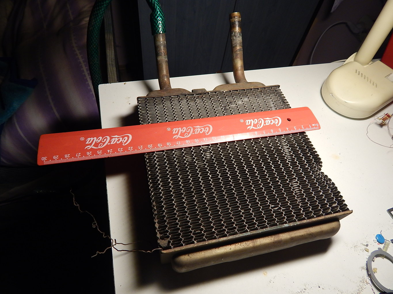

Helló
Havernak adott egy 450l/órás és 0.7 m magasba emelő szivattyúja és közepes radiátora, ebből szeretne vízhűtést építeni a gépébe, de nem tudja hogy elég e a szivattyú kapacitása.
A gépében a cpu-t és a North bridget akarja csak hűteni.
(#) dB_Thunder válasza martin66789 hozzászólására (») Aug 22, 2013 /
Nos. Nem tudom hogy itt már helyretettük e a szivattyús dolgokat, de most megteszem.
A szivattyú ha 0.7m emel ott már 0 a szállítás, és nulla emelésnél 450l/h a szállítás. Tehát 30-35 centinél azért ne legyen nagyobb maximális szintkülönbség. Elviekben zárt rendszernél mindegy az emelési magasság, de fel is kell tölteni a rendszert.
Hogy egy szivattyú megfelelő e egy adott rendszerben az sokmindentől függ, de elviekben elegendőnek kellene lennie.
Mekkora az a közepes radiátor??
Tudod pont ezért vezették be a mértékegységeket hogy a föld bármely pontján a "közepes" az másnak is "közepest" jelentsen!
(#) martin66789 válasza dB_Thunder hozzászólására (») Aug 22, 2013 /
Mellékelek pár képet a radiátorról. A radiátorhoz még egy 12V-os és 12cm-es venti is tartozik.
A hozzászólás módosítva: Aug 23, 2013
(#) martin66789 válasza martin66789 hozzászólására (») Aug 25, 2013 /
Áramlásmérőt vízhűtéshez hogyan tudok házilag csinálni valami egyszerűt ?
(#) dB_Thunder válasza martin66789 hozzászólására (») Aug 25, 2013 /
Trabantban, Barkaszban volt fogyasztásmérő ami tulajdonkép áramlásmérő.
A radiátorod olyan 300 wattnyi hőt tud leadni még zajmentesen fújva. Én azért néznék rá valami olyan ventit ami jobban befedi.
