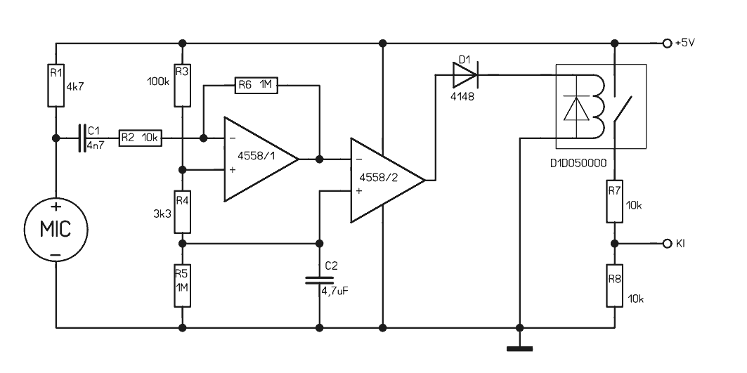

(#) morgo hozzászólása Szept 3, 2013 /
Lehet, hogy a tapskapcsolós topicban lenne a helye, de a teszterhez építettem egy hangkapcsolót.
Mivel a mérőcsipeszem tönkrement, kellett egy harmadik kéz a teszt gomb megnyomásához. Talán másnak is van hasonló problémája. A kapcsoló 20x13 mm-es nyákon van, egyik oldalán egy dip tokos reed relé, a fóliaoldalon pedig egy MC4558 és néhány passzív elem. Tápot a teszter 5V-ja adja, ezenkívül egy szál vezeték csatlakozik az AVR 12. lábára. Természetesen az eredeti nyomógomb is megmaradt. Az ellenállások 0805 méretűek, így is kissé szét kellett hajlítani a relé lábait.
Maga a kapcsoló Proli007 kapcsolásán alapul, némi módosítással. Megbízhatóan működik, bár egy csavarhúzó asztalra ejtése már elindítja a mérést. Mivel tapsolni nem igen lehet, ezért egy fütty, vagy "mér" parancs indítja normál esetben.
*A rajzot lásd később ...
A hozzászólás módosítva: Szept 3, 2013

(#) morgo válasza eyess hozzászólására (») Szept 3, 2013 /
Viszont most nézem, hogy a kapcsolási rajzot rosszul rajzoltam, a relé "alsó" kontaktusa testre megy, és a "felső" az ellenállásosztó felőli vége kapcsolódik az AVR-re. Javítom is a honlapomon lévő rajzot, aztán ide is felteszem... A nyákterv viszont jó, azt építettem meg.
Na készen is van:
Szerintem a komparátor +- bemeneteit cseréld fel, mert nekem - ha tápfeszt kap a kapcsoló - behúz a relé. Hang hatására ejt egy pillanatra. Ezért van az ellenállásosztó a kimeneten. Az oldalamon így is van egy rajz, de kipróbálva nem lett.
