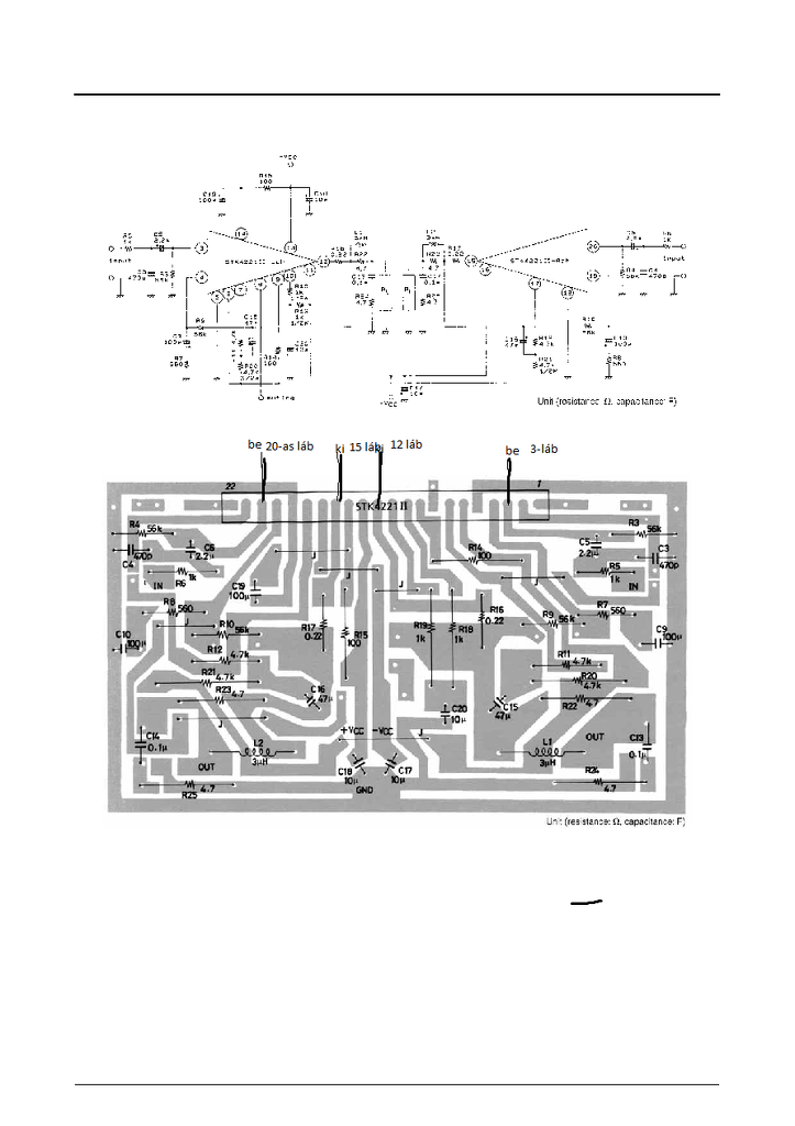

Sziasztok,van 2db sonyi erősítőm amiben STK 4221 ic volt,elhalálozott,hogy tudnám egy másik végpanellel kihelyettesíteni?A kimenet,bemenet,fesz rákötések megvannak,csak van az ic-n Tone,hangszín kimenet,és Mute,azokat hogy tudnám működésre bírni ic nélkül?Köszönöm csatolom a Sony rajzát,és a berakni kívánt rajzot is.A két végpanel készen van már.Az 520 van nekem,
Köszönöm a segitséget A hozzászólás módosítva: Szept 6, 2013

Szia! Pár dolgot el kéne távolítani (X). Beszámoztam mely IC lábak helyére kötném be a végerősítőket. A hangszín szabályzás gerjedésbe is torkollhat, élessz óvatosan
Lenne egy kérdésem hozzátok egy ötlet megvalósításával kapcsolatban. Van egy Technics lejátszóm.Ennek a lejátszónak minden reggel fél 7-kor be kell kapcsolnia és fél 8-kor ki.eddig manuálisan kézzel történt.Most meguntuk. alapból konektorba dugható időrelével próbáltuk ,de mind kiderült a bekapcs gomb csak nyomógomb és nem kapcsoló.Valahol relét húzhat meg. Az lenne a kérdésem hozzátok ,hogy hogyan lenne megoldható a konnektorba dugható időzítős automatizálás? Esetleg a hátuljára feltenni a mostani mikrokapcsolóval párhuzamosan egy kapcsolót? A hozzászólás módosítva: Szept 6, 2013
Felkötöttem mindent de nem igen akar megszólalni csak búg és alig hallatszik a zene.
A búgás megeshet ha a 3,4 lábakhoz hosszú bekötő vezeték megy, azon lehet majd javítani. A kellő erősítés elmaradás viszont aggasztó. A gyári panelen a kondik és az ellenállások rendben vannak?
Nem találtam rossz kondit,az ellenállások szemrevételezéssel jók.Valószinű gerejedés.De csak a mód választó kapcsoló csak 1 állásában búg,és mintha volna zene is,a többin semmi hang nem jön ki.
Ezek szerint az sem biztos, hogy a jel eljut a végfok bemenetéhez? A gerjedés csillapítható ha a hangszínt valamelyik szélső állásba állítod.
