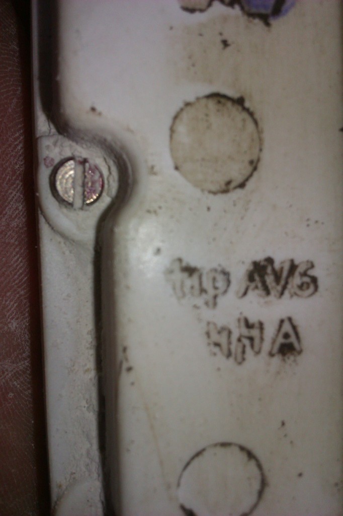

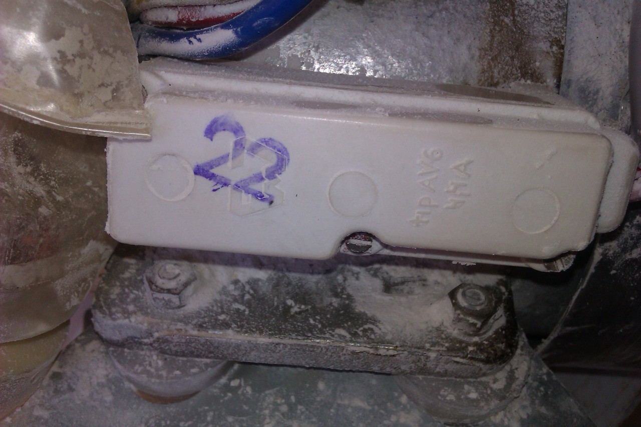

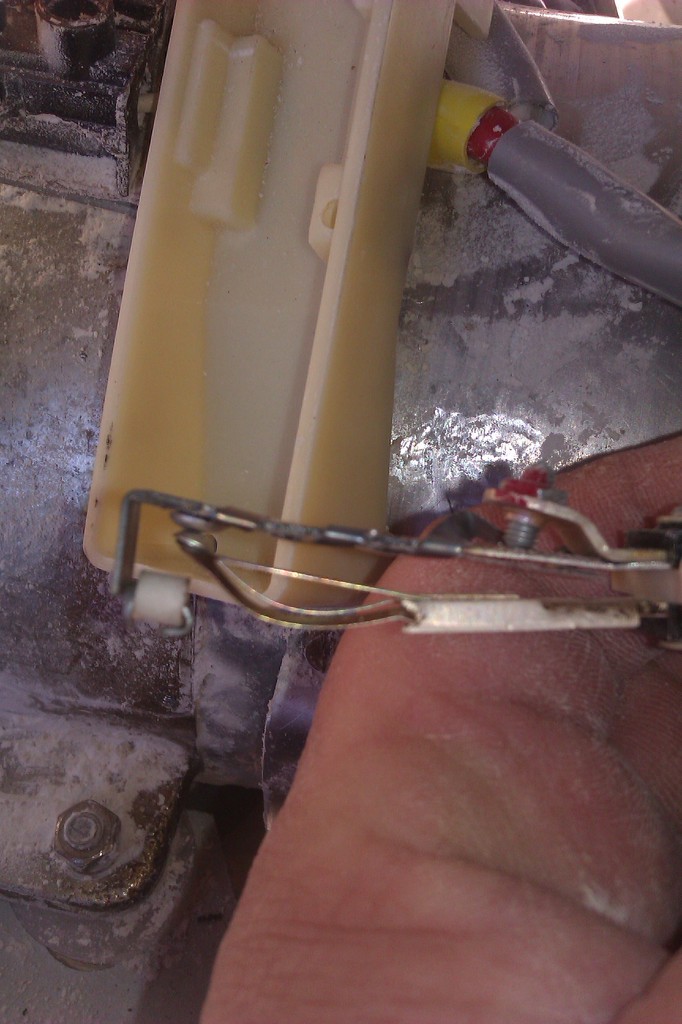

(#) todi2 hozzászólása Szept 7, 2013 /
Szomszédomnál találkoztam egy fv-64 terménydarálóval ,ha igaz úgy 1970 körül vették a boltban.
220v-os 400w motorja van,nyomógombos kivitel. A a motoron található egy bimetálos hőkapcsoló
típusa: AV 6 4,4 amper /a rugója kikészült/. Kérdésem az volna ,mivel helyettesíthető ? Ez az alkatrész
nem kapható ,sőt a "neten "sem találtam sehol .Segítségeteket előre is köszönöm!
A hozzászólás módosítva: Szept 7, 2013
(#) Gafly válasza todi2 hozzászólására (») Szept 7, 2013 / 1
Szerintem lehet hozzá klixon-t kapni.
Át ne kösd!!!
Ha teszel fel képet, konkrét típust is szerintem tudnak javasolni tanult kollégák.
(#) todi2 válasza Gafly hozzászólására (») Szept 7, 2013 /
Köszi a tanácsot! Az átkötés én se tartom járhatónak!Sajna a darálót már összeraktam,így képet max hétfőn tudok készíteni....A kapcsoló a motor külső palástján egy szigetelt müa. tokban van el helyezve ,egy bímetál lapocska és egy rúgós érintkező ,a bímetál az átfolyó áram hő hatására hajlik és szakítja az áramkört -tulajdonképpen ennyi....és ezt kellene valamivel kiváltani-az eredeti típusát már írtam, talán még annyi hogy a magyar Ganz Műszergyár gyártotta/eddig tökéletesen működött(majd fél évszázad!!)/

(#) Gafly válasza todi2 hozzászólására (») Szept 26, 2013 /
Ha még aktuális:
Aha, látom.
Szerintem a kapcsoló része kiváltható mikrokapcsolóval...
Van csavarja, ahol lehet állítani az érzékenységet...
Bimetál magatól nem szokott "megerősödni"
De ugyanakkor a szegecselés nem lazult meg véletlen?
Kicsit más dobozba mostanában járatos klixon is tehető.
Bontott hajszárító, mint donor?
(#) shark válasza VIM hozzászólására (») Szept 26, 2013 /
Örökölt házi esztergapadot hajtott meg. Meg egy egyfázisú, szabályozható fordulatszámú motor is hajtotta, ezt akartam volna kiküszöbölni. De lehet hagyom a fenébe, és megy majd fix fordulaton.
(#) todi2 válasza Gafly hozzászólására (») Szept 26, 2013 /
Köszi a segítséget,de lehet ,hogy működik a kacsoló réz rugóját egy kicsit igazítottam.
A klixonra én is gondoltam,végül kinéztem egy 5 A -es 50'c-os Termiket, talán a bi-metálon levő
ellenállás huzal "termel" annyi hőt ,-ha túl nagy az áramfelvétel-hogy működjön....
Valóban jól látod a kérdést a kacsoló része "szált el",mikrókapcsolóval nem merem megoldani,nem tudom beállítani(milyen értékre?)..
Persze lehet ,hogy megoldás volna egy átkötés/hasonló gépeken -fv-III. daráló-nincs semmiféle védelem,ha jól tudom/.

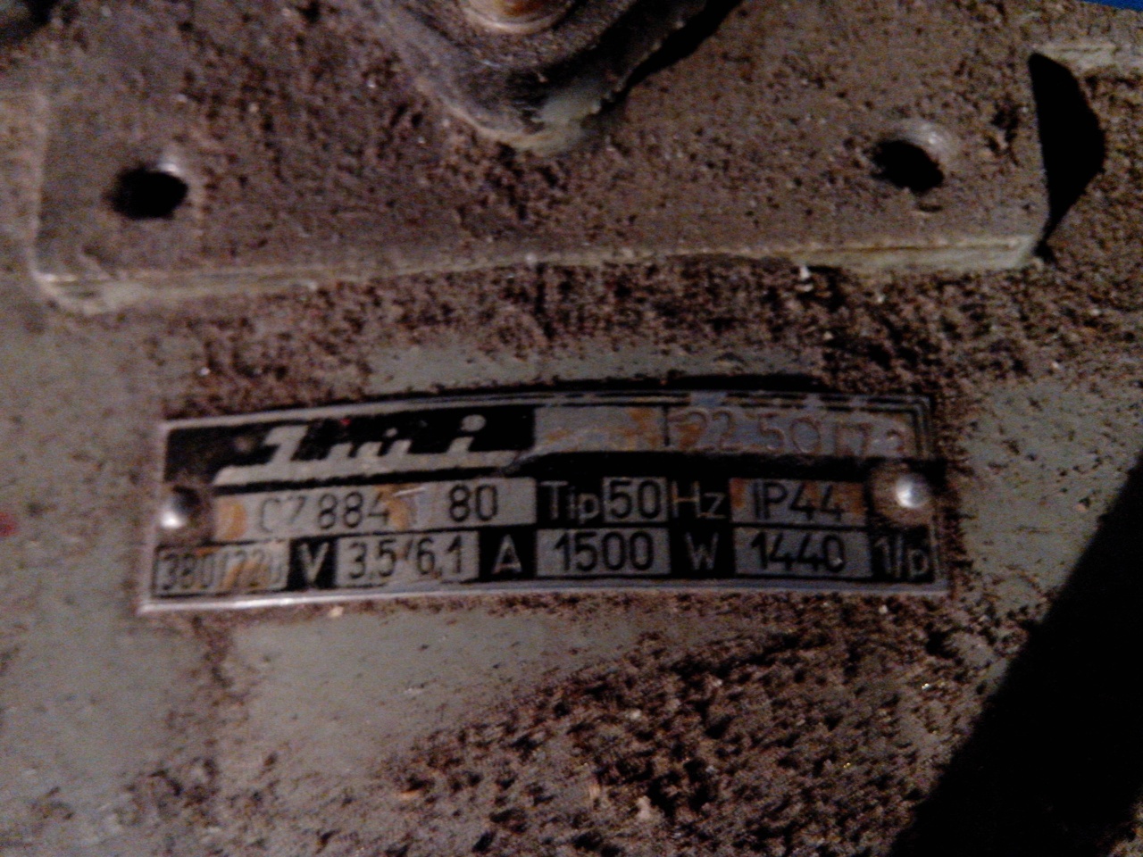

(#) egredert hozzászólása Ápr 22, 2014 /
Helló mindenki!
Tudna segíteni nekem valaki,hogy a képen lévő villanymotorhoz mekkora kondenzátor kellene?
Előre is köszönöm!
