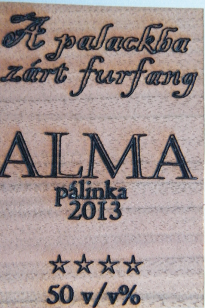

(#) sunraw hozzászólása Szept 9, 2013 /
Minden tuti, csak a lézerem nem kapcsolgat
(#) sunraw válasza sunraw hozzászólására (») Szept 9, 2013 /
Mivel programból nem tudom vezérelni, marad az "alternatív" megoldás
A lézer akkor kapcsol, ha elérte a Z a munkapontját.

(#) SALáta válasza kameleon2 hozzászólására (») Szept 9, 2013 /
Használj körülhatárolást és csak azt mard. A többi megy gyorsabban is. Én amúgy valami rádiuszossal ugranék neki, mondjuk 2 es rádiusztól felfelé.
(#) emmzolee válasza sunraw hozzászólására (») Szept 9, 2013 /
Mi volt a probléma? Engem érdekelne.
(#) kameleon2 válasza SALáta hozzászólására (») Szept 10, 2013 /
Szia! Köszönöm. Az Aspire megoldotta a dolgot. Kicsit többet kell dolgozni a kód előállításánál és valóban a körülhatárolás volt a megoldás, csak így lukanként kell definiálgatni. Viszont végre kész lett -és koppra készen lett a névnapra . Azóta elkészítettem az első kis erősítőmet is hulladékanyagból, 3D marással ..
(#) sunraw válasza emmzolee hozzászólására (») Szept 11, 2013 /
A probléma az volt, hogy mivel a Z tengely DIR jele kapcsolgatta a lézert, de én a step jel portját 0 -n hagytam. Gerit megkeresve, Ő azt mondta, mivel nincs 0-ás port ez kavar be. Átírtam 7-es pinre(nem használt port) és jó is lett Köszi Sir Így tuti!
A hozzászólás módosítva: Szept 11, 2013
(#) sunraw hozzászólása Szept 11, 2013 /
Ilyen lett. Már közelít, a számomra elfogadhatóhoz.
A megmunkált anyag, 0,3mm-es furnér lemez.
(#) emmzolee válasza sunraw hozzászólására (») Szept 11, 2013 /
Ja, Így már értem. Akkor egyszerűen megoldódott.
Próbáltál más anyagba is gravírozni mint a fa?
A fához milyen előtolást használtál? Érdekel engem is mire képes a kis lézer.
Ez ugye az 1W-os Sir féle lézer?
