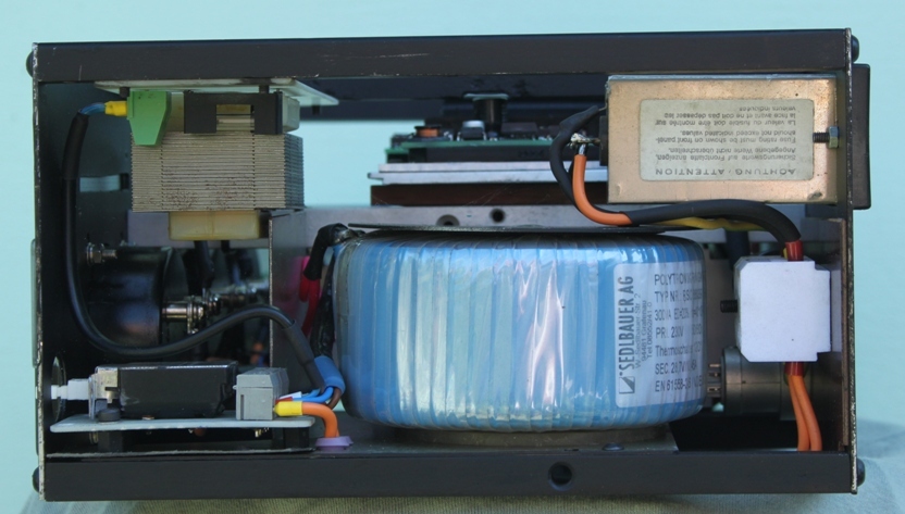

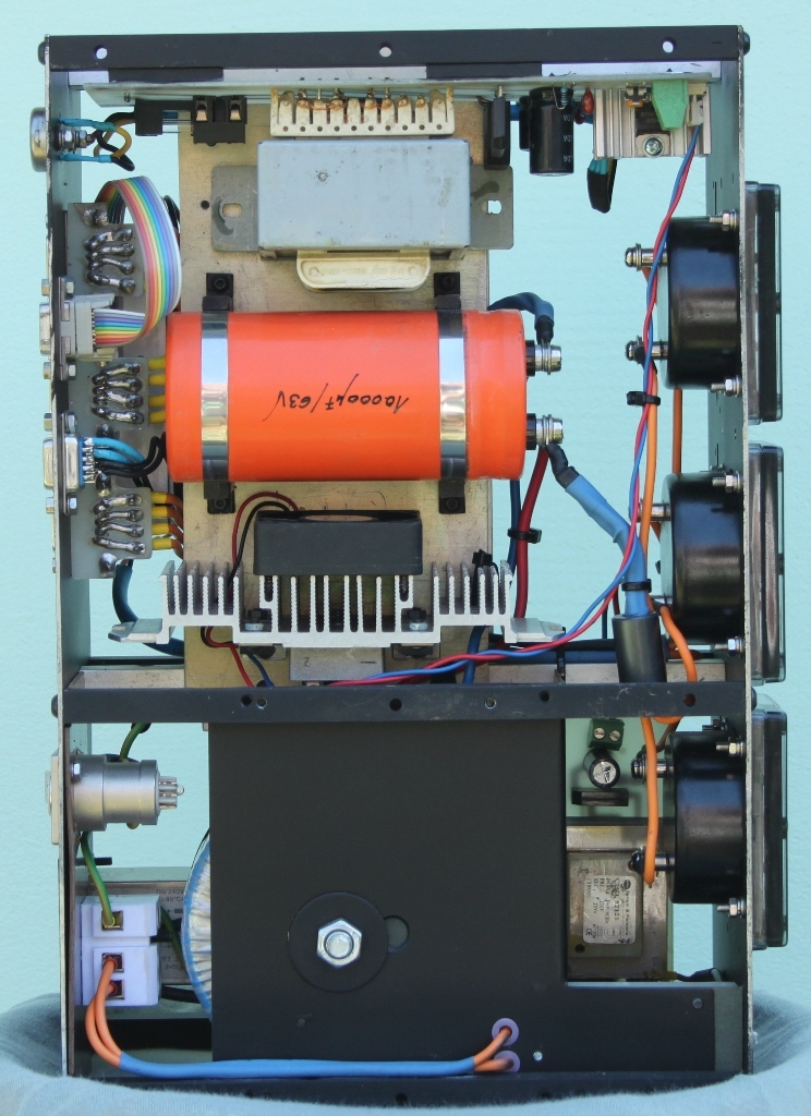

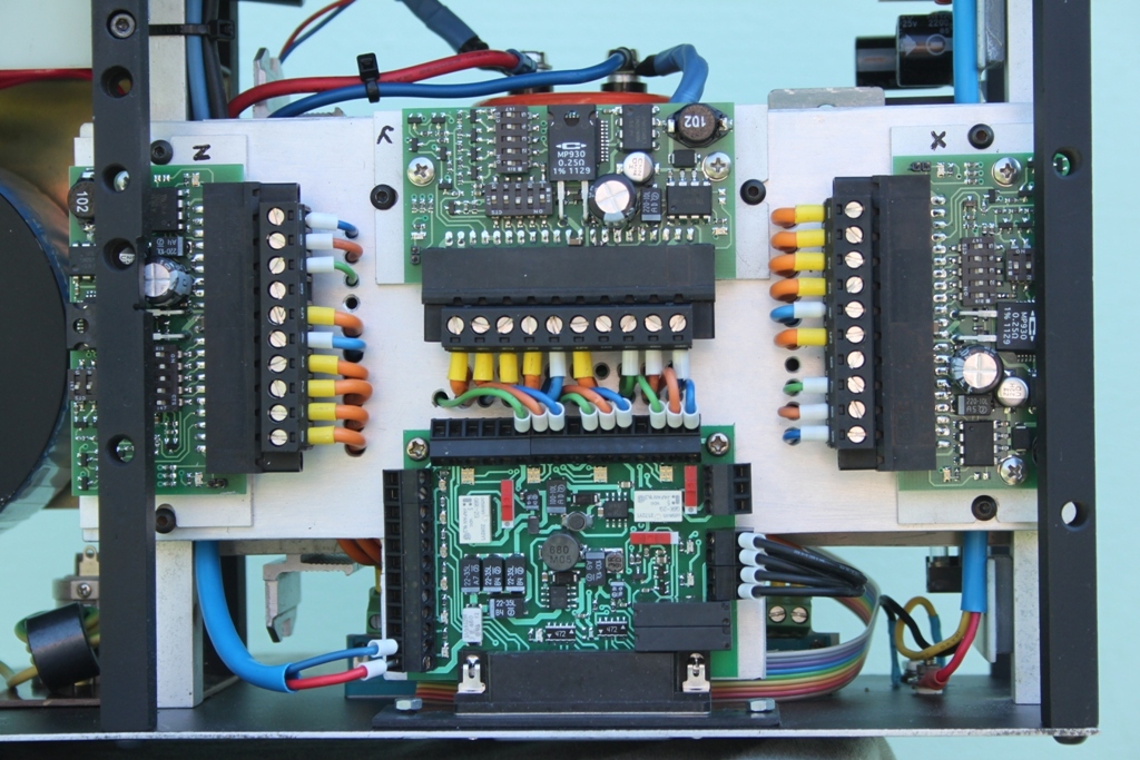

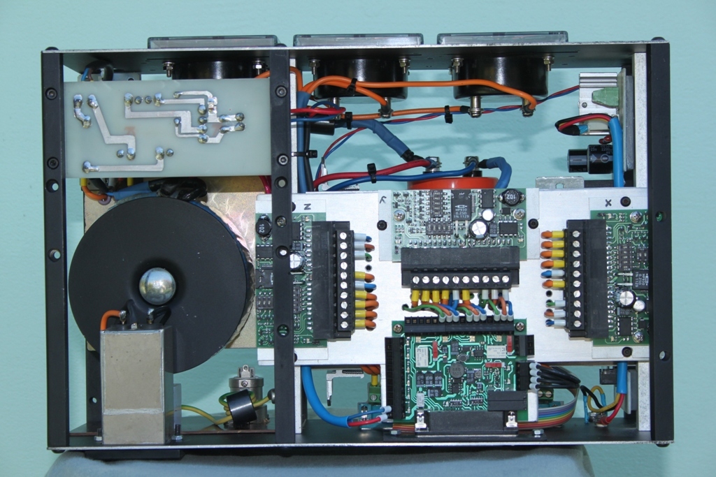

(#) nagy hoho hozzászólása Aug 17, 2013 /
Készülget a cnc-m vezérlése, tápja. A hőmérők hiányoznak, azok az előlapba lesznek beépítve.

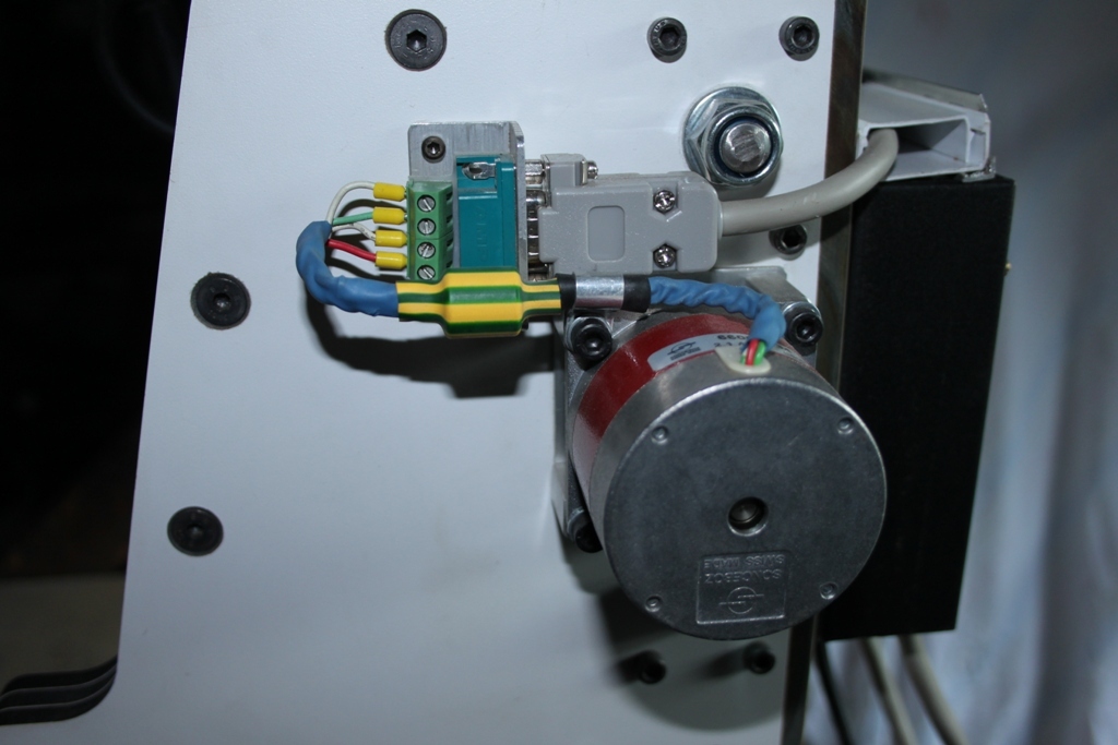

A híd is kész.
(#) szabi83 válasza nagy hoho hozzászólására (») Aug 17, 2013 /
Hőmérő? Milyen IC a léptecs meghajtó?
(#) nagy hoho válasza szabi83 hozzászólására (») Aug 17, 2013 /
A műszerek a léptetők áramfelvételét, a hőmérők a hőmérsékletét mérik. A meghajtókat készen vettem, nem tudom az ic típusát.
Ok, a toroid lefogató + kapupánt csavarra azt hittem hirtelen, hogy egy magas hangszóró
Szép kivitelezés
Ez a hangszóró dolog meggondolandó, lehet, hogy teszek bele.
