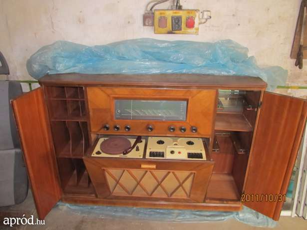

Debrecenben lakom, s mint a régiségek nagy rajongója, gyakran ajándékoznak meg mások számára értéktelennek tűnő antik dolgokkal. Így került hozzám egy 1955-ben gyártott ML Zeneszekrény, amit a korábbi tulajdonosa már nem akart tovább tárolni helyhiány miatt. Ez a 3 változat közül a modern fantázianévre hallgató, külsőre talán a legegyszerűbb változat, persze gyönyörű, az én ízlésemnek egyébként leginkább tetsző. Maga a bútor igen szép állapotú, viszont a technikát hiába helyezem áram alá, nem történik semmi. Most abba a helyzetbe kerültem, hogy döntenem kellett a sorsáról, hogy eladom úgy ahogy van -egyébként hirdetem- vagy felújítom és úgy adom el, vagy felújítom és berakom a nappalimba. Maga a kor, amikor ez készült egy kicsit fiatal, ahhoz képest, ahonnan gyűjtöm a tárgyakat, azonban nem feltétlen szabadulnék meg tőle, ha sikerülne megcsináltatni a zenei részét. A bútort most úgy néz ki restauráltatom egy nagyon kedves, idős, debreceni szakemberrel, de műszerész ismerősöm nincs. Az lenne a kérdésem, hogy van-e itt olyan szakember, aki ebben tud nekem segíteni viszonylag olcsón. Mellékelek képeket a zeneszekrényről, aki ért hozzá az már biztos találkozott vele.
Még annyit, hogy minden zenei egység az eredeti benne, egyedül a mikrofonja hiányzik. A hálózati csatlakozója, ami magából a gépből is kihúzható -úgy néz ki mint a régi kávéfőzők csatlakozója -
jó, tehát a trafó kap áramot, és a trafóból is továbbmegy a rádió részhez, ugyanis a rádióból a hármas elosztóba tartó vezetéket ha csatlakoztatom, akkor a lemezjátszó és magnetofon elosztójában is megjelenik valamiféle áram a fáziscerka szerint, azonban a bárszekrény világításához sem jut el a 220. Úgy gondolom, hogy valami központi baja lehet, nem pedig minden egység egyformán elromlott. Vagy csak nem tudom, hogy kell bekapcsolni Bocsánat, ha nagyon bután írom le, de sajnos nem sokat konyítok az elektronikához, csodálom azokat, akik itt publikálnak. A hozzászólás módosítva: Szept 11, 2013
Amit még saját kútfejből is meg tudtam állapítani, hogy a trafónál elhelyezett 2 és 4 amperes biztosítékok már meg voltak patkolva -azt hiszem így hívják ezt a szakszerű javítási módszert- . Talán köze lehet a problémához, persze egy hozzáértőnek látnia kell. Mondjuk el kezdtem szétszedni a bútor felújításához, de szerintem ez egy hozzáértőnek nem lesz akadály, talán a legjobb lenne, ha a rádiót már egy szakember szerelné le az előlapjáról. Na most egyelőre tényleg ennyi, kicsit fel vagyok pörögve a dologtól.

Ha a magnót elküldöd, tudok segíteni. Egyedül az okozhat nehézséget. Ha valamelyest értesz az elektronikához, a rádiót magad is meg tudod javítani. Kapcsolási rajz van, egyszerű hibakeresést végzel.
Köszönöm. Úgy gondolom, hogy ha a rádió megjavul, akkor a magnóval sem lesz gond, mert egyelőre valahogy áram alá nem helyeződik. Írod, hogy van hozzá kapcsolási rajz. Tudnál küldeni egy linket hozzá?

Ez a készülék az 50-es évek csúcszeneszekrénye volt(1957-58-ban LOTTO tárgynyeremény is), a képek szerint mindegyik részegysége benne van. Ha az a célod, hogy üzemképes legyen, akkor egy jól felszerelt(mechanikai, és elektronikai) "javító szaki" -ra kell rábíznod, vagy kiárulhatsz (pl. vakera) belőle néhány 10e. pénzt is. Ha Bp.-en lenne, lehet, hogy megpróbálnám szólásra bírni.
Olvastam néhány vaterás hirdetést, van köztük olyan, aki 350.000 forintot kér érte. Ez maximum az eszmei, nem pedig a forgalmi értéke. Inkább lehet megtartanám, azért akarom rendbe tenni. Jó lenne hallani a hangját. Nem vagyok valami jó régiségkereskedő, túlságosan megszeretem a tárgyaimat.

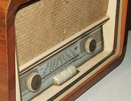

Ezt az ( R 999 F ) névre hallgató drágaságot kaptam az egyik kedves kollégámtól. DSC00809.jpg Hátlap és fenéklap nélkül. Korának megfelelő apróbb sérülésekkel, kopásokkal. Az állapotáról képek itt: Bővebben: Link ( aki szeretné megnézni azzal szívesen megosztom ) Mechanikusan működik, de feszültség alá helyezve meg sem mukkan. A hálózati kábele végtelen ellenállást mutat. A biztosíték átvezet, de a hálózati kábel és a biztosíték között is szakadást mérek. (mivel szétszedtem mániás vagyok Megpróbáltam óvatosan kivenni a sasszi-t, de akadályokba ütköztem. DSC00850.jpg Emiatt a hálózati kapcsolóját sem tudtam megmérni. Nagyon szeretném működésre bírni mert ez a legépebb csöves készülék ami eddig a birtokomba került. (még az egerek sem rágták meg) Ezért tisztelettel kérem a segítségeteket! Merre merjek továbblépni. Mit tegyek meg, hogy végre nekem is legyen egy működő 3+2 csöves, hathangoltkörös, kéthullámsávos ( R-K ), váltóáramú hálózati középszuper készülékem nyomógombos hullámváltóval, ferritantennával, EM80-as hangolásjelzovel, fényezett fakávában. Minden információt és jó tanácsot szívesen fogadok és tisztelettel megköszönök előre is. Zsolt.
A sasszit rakd vissza vízszintes állapotban, mert így tényleg nem jön ki. Azután valamelyik oldalt ferdén hátrahúzva ki lehet emelni, az üveg pont olyan hosszú, hogy ferdén (átlósan) kiférjen. De nem szabad előre billenteni, mert akkor megszorul, mint a képen.
Valószínűleg a pot méter kapcsolója hibás, első lépésben azt kell kicserélni, vagy szétszedni és megjavítani. Üdv.
Valamit a rugó és a varázsszem , avatatlan (gyakorlatlan kézben) , igen rossz viszonyban vannak. Legtöbb esetben a varázsszem halálát okozza.

Valóban a potenciométer kapcsolója volt a hibás; szétszedtem és megpróbáltam megjavítani. A kapcsoló laprugói el voltak kékülve valószínűleg melegedett az idők során. A kapcsoló lemezke tengelyéről sajnos egy pici darabka letörött, de attól még funkcionálisan működőképes. A kapcsoló kapcsol és a kontaktusok 1.6 , 1.6 Ohm ellenállást mutatnak. Ha ez igaz és így volt eredetileg is akkor már értem a melegedést. Engem zavar, jobban szeretem ha egy hálózati kapcsolóban nincs mérhető ellenállása a kontaktusoknak. A poti 2 db ~1.64 mm átmérőjű vörösréz csőszegeccsel volt rögzítve. No ezt lesz nehéz pótolnom A hozzászólás módosítva: Szept 18, 2013

Lehetséges hogy az R999F fabetétes rádiónak nem ezek a barna gombok az eredeti gombjai? Mert mindenütt ezt a világos sárga tetejű gombokkal látom. Igaz azok mind műanyag keretesek, kivéve amit a radiomuseum.org -on találtam mert az is fabetétes.
Nem fa az a betét, hanem sárgaréz lemez. Újkorában polírozva volt és az az eredeti gomb.
Szia! FA betét az. Tudom mert szétszedtem. Bővebben: Link
Ez a barna gomb pedig igen hasonlít a Vadásztölténygyár R 646 - Velence rádió gombjára. Ezen videó alapján gondolom :Vadásztölténygyár R 646 - Velence rádió működés közben Ezek szerint egy eléggé korai példányom lehet. Sajnos nem láttam semmi olyat a készülékben eddig ami utalna a készítés idejére.
Így néz ki az eredeti gomb. Fa betéttel a VT NEM GYÁRTOTT gombokat. Higgyél az öregebbeknek. Az a gomb, ami most rajta van az egy a 60-as években az ezermester boltokban kapható általános forgató gomb volt, egyetlen gyár sem használta a készülékeire.

Bizony bizony ez az eredeti gombja. Sajnos nem volt nagyon jó minőségű a műanyag, ezért mára már nem sok maradt éppen.
Tiszteletem! A szegecselés végül egy-egy fehér színű érvéghüvellyel lett megoldva. Vastagsága, hossza pont stimmel. A végén a kilógó fehér műanyagot levágtam.
