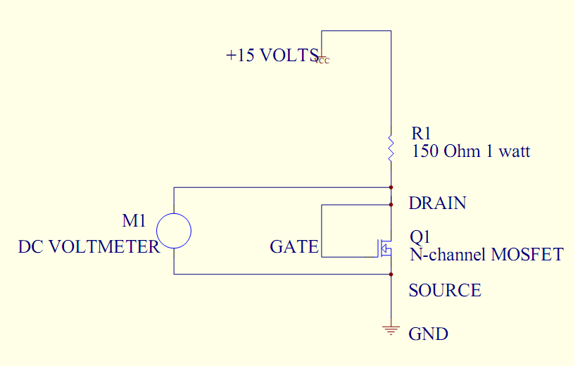

Sziasztok valaki tud abban segíteni hogy ezzel a módszerrel ami a képen van válogattam feteket az erősítőbe szóval az a kérdés, mennyi eltérés megengedett? Amit mértem 4.79v és 4.81v között vannak.
