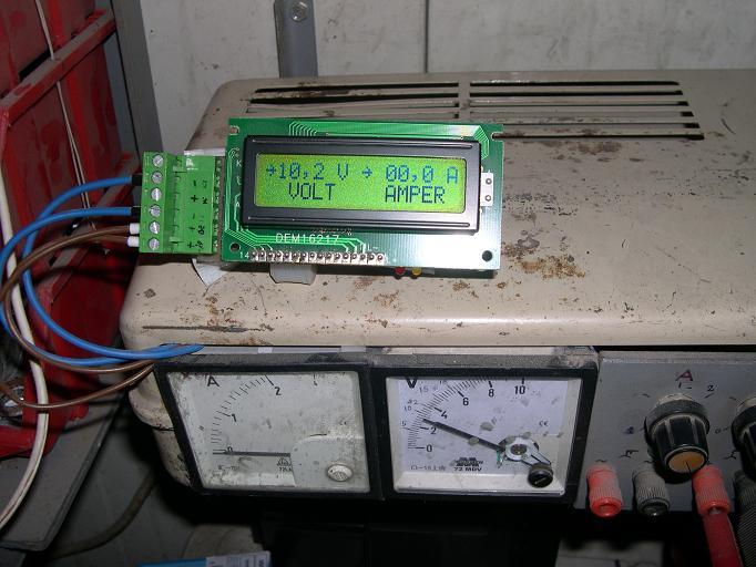

Nagyon köszönöm a segítséged, az új program jól működik. Az eredeti nyákterv mérete miatt, a kijelző bekötése nem igazán ideális, a hosszú vezetékek miatt. Hozzáfogtam egy másik nyákterv elkészítéséhez. Két kijelző méretű panelre bontottam a kapcsolást, így közvetlenül beköthető a kijelző, az analóg rész ehhez igazítva, esetleges módosítás esetén az analóg panel könnyen lecserélhető.
Összedugdostam próbapanelon, a tapasztalatok egyenlőre kiábrándítóak.
Az INA226 tudja amit kell, kb. 2mV pontos. A NAU LM4040-el vegyes képet mutat. PGA-val kb. 50mV-tal mér arrébb és ezen semmilyen kalibráció nem segít (sem PGA állítgatás). Lehet a dugdosós panel hoz be hibákat. PGA nélkül sokat javul a helyzet, a hiba lemegy 3-5mV köré. (100mV és 1V teszt feszültségen is). Régebbi tesztből maradt ADS1110 mér a legpontosabban 1-2mV hiba. A referencia egy MAX1447-tel épített 4,5 digites műszer (ebben semmilyen kalibráció nem szükséges). Több feszültségforrást kipróbáltam Attila86 SMPSII tápja az egyik legstabilabb , a 100mV-ot stabilan 1mV-on belül tartja ![]() Hétvégén letesztelem valamelyik MCP-t is. Idézet: „Több feszültségforrást kipróbáltam Attila86 SMPSII tápja az egyik legstabilabb , a 100mV-ot stabilan 1mV-on belül tartja .” De jó ezt hallani! Tudnád mennyit szenvedtem vele hogy jó stabil legyen...
Annyira pontos a szabályozás, hogy látható amikor a panelmérő ofszethibát mér
A NAU PGA-t nem tudom kalibrálni, vagy beállítani. Végül felvettem egy karakterisztikát, ami így néz ki (ez már az ofszetkompenzáció után van):
Van valakinek valami ötlete? PGA nélkül a 10 méréses átlag már jól néz ki (az MCP3421, a 4,5 digites műszer és a NAU 0,1%-on belül van).
Maradtam az MCP3421, INA226 párosnál. Első verzióban ezt fogom megépíteni:
Elkészült a panelmérő, emeletes kivitelben.
Nagyon stabil, szalagkábel elhagyása előnyére vált.
Köszi. Előző is használható volt, a hosszú szalagkábel és a nagyméretű panel nem tetszett, ezért alakítottam át.
Neked köszönhetően!
Szalagkábel elhagyása, teljesen stabillá tette. Így könnyebben beépíthető, a digit és analóg rész szétválasztása is előnyére vált.
