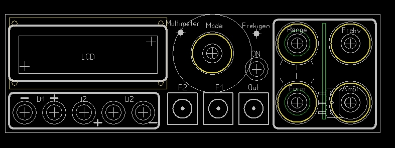

Tudod én legalább egy éve gondolkodok rajta , komolyabban pár hónapja. A tervezett műszer bizonyos részei már működnek, mások még tervben vannak, és még abban sem vagyok biztos mik kerülnek végleg bele.
Elvileg 3 része lenne:
1: függvénygenerátor (XR2206, ebből már kétfélét építettem), talán egy TTL is (LTC1799, tesztelve),
2: frekvenciamérő ( a megfelelő topikban Nemka fórumtársunk leírása alapján TCXO-val, ezt is kipróbáltam már),
3: feszültség és árammérő ( itt tartok most). Ezt két részre bontanám, egy nagy pontosságú egyenfeszültség (és mivel találtam itthon egy truRMS konvertert AC, ennek a rajzát raktam be), és egy áram és feszültségmérőt, ami inkább a nagy áram (10-15A) irányába megy el ( ez lenne MCP3422 vagy INA226). Ezek I2C porton mennének, valamelyik esetleg optikai leválasztással.
Szóval az elvi vitáktól kezdve a megvalósítási ötletekig nyitott vagyok mindenre (vagy legalábbis majdnem ).
Egy printerelosztó dobozába próbálom bezsúfolni valahogy így:

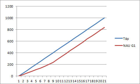

A NAU PGA-t nem tudom kalibrálni, vagy beállítani. Végül felvettem egy karakterisztikát, ami így néz ki (ez már az ofszetkompenzáció után van):
Van valakinek valami ötlete?
PGA nélkül a 10 méréses átlag már jól néz ki (az MCP3421, a 4,5 digites műszer és a NAU 0,1%-on belül van).

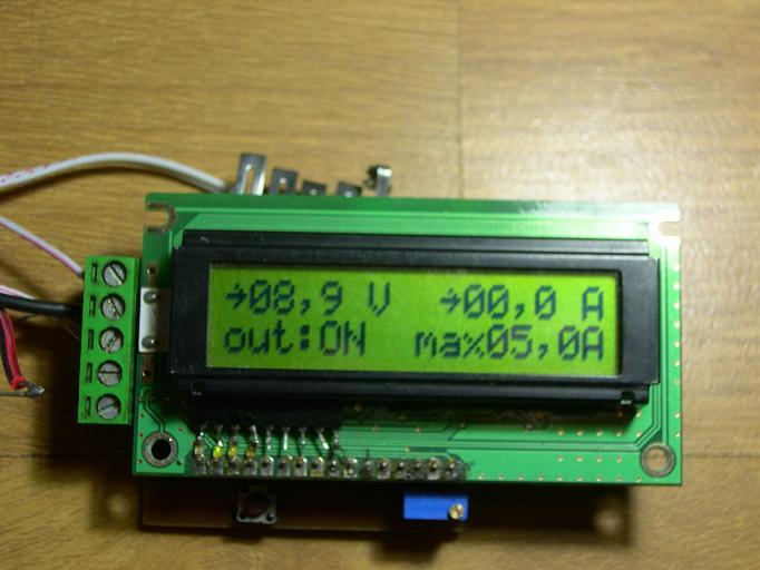

(#) CHZ hozzászólása Okt 10, 2013 /
Elkészült a panelmérő, emeletes kivitelben.
Nagyon stabil, szalagkábel elhagyása előnyére vált.
(#) CHZ válasza (Felhasználó 13571) hozzászólására (») Okt 10, 2013 /
Köszi. Előző is használható volt, a hosszú szalagkábel és a nagyméretű panel nem tetszett, ezért alakítottam át.
(#) CHZ válasza (Felhasználó 15355) hozzászólására (») Okt 10, 2013 /
Neked köszönhetően!
Szalagkábel elhagyása, teljesen stabillá tette. Így könnyebben beépíthető, a digit és analóg rész szétválasztása is előnyére vált.

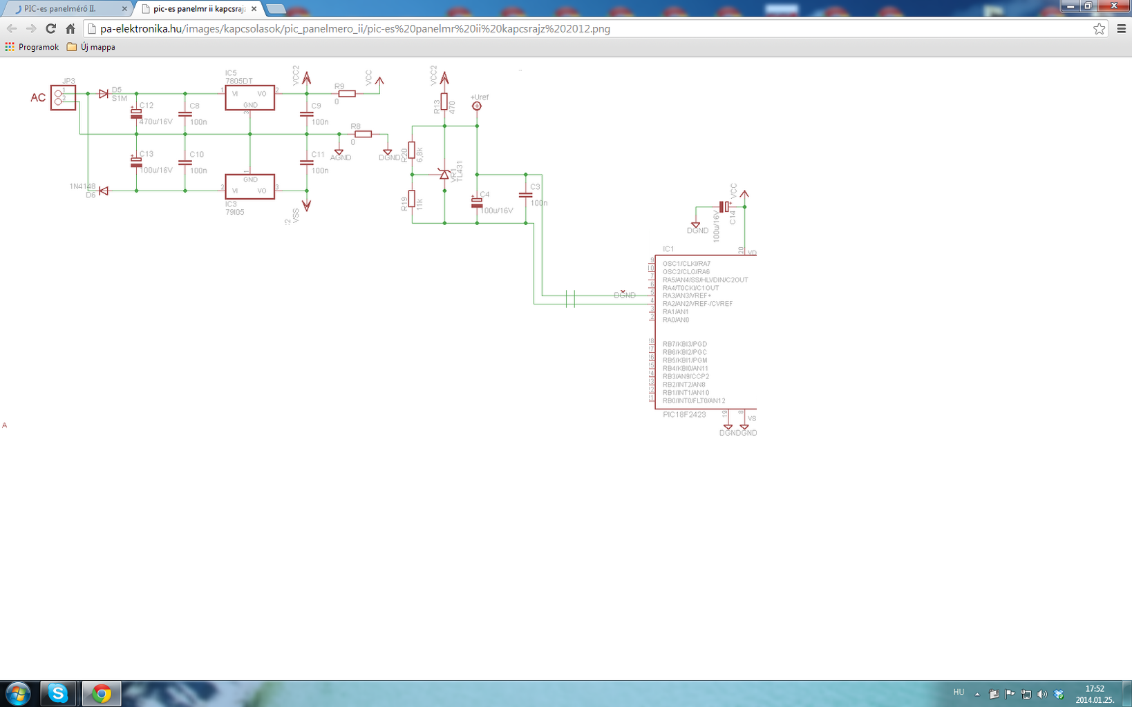

(#) janimester válasza Attila86 hozzászólására (») Jan 25, 2014 /
Szia, azt hiszem ez a te panelmérődnek a külső referencia feszültség bemenetének a kapcsolása. Az lenne a kérdésem hogy én is most egy feszültségmérőt csinálok amihez külső ref.-et használnék csak a konfig bitek beállítása van hátra. (18f4550) Itt lenne a kód, ha jó a gondolatmenetem mind két bitet 1-esbe kellene állítanom az adatlap szerint és a te kapcsolásod ráültetve a tl-el pontosan is mérne. Mert így ref. nélkül sajnos elmászik.
  1. bit 5 VCFG1: Voltage Reference Configuration bit (VREF- source)
  2. 1 = VREF- (AN2)
  3. 0 = VSS
  4. bit 4 VCFG0: Voltage Reference Configuration bit (VREF+ source)
  5. 1 = VREF+ (AN3)
  6. 0 = VDD
